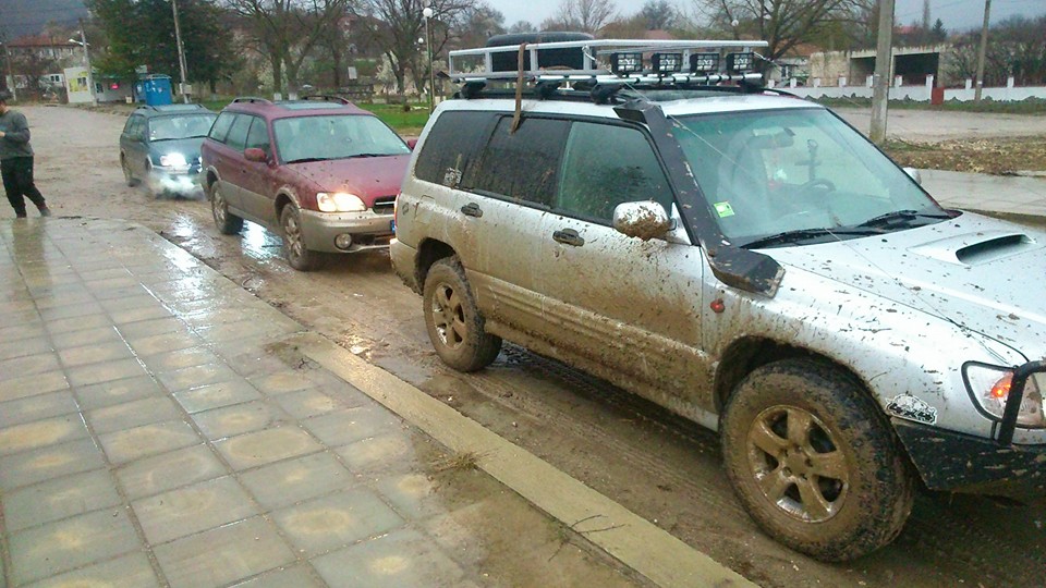

карал съм същия размер АТ гума и няма грижи :)
11111.jpg [ 154.06 KiB | Прегледано 655 пъти ]

при лифта се повдига купето, не се променя разстоянието до чашките на амовете.Дори при лифт гумите се изместват леко навътре (задните) и шанса да опре в купето е по-голям.
Единствено, както казваш според модела фори, може леко да закача в заварката на купето в предните подкалници, но чука и горещия въздух отстраняват проблема. А и вземи под внимание, че АТ гумите са със 10-12мм грайфер, много повече от асфалтова гума. критерий също е и джантата, в случая е ЕТ 35, на стандартно 6J, при 6,5 разпъва гумата и намаля обема на балона.
Но от опит при джанти с Ет 35 събира 215/75/15, както и с лека заигравка (колегата Вальо) 215/70/16 :)
