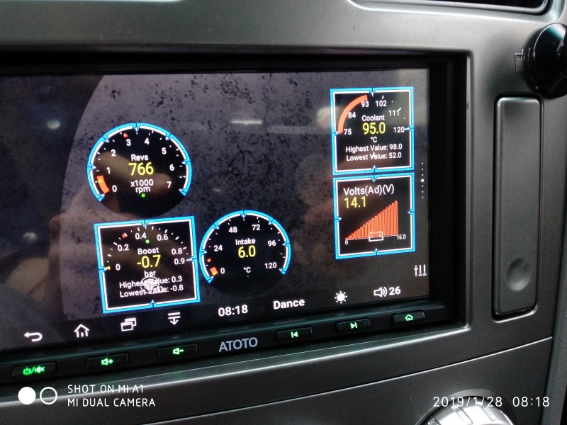

Здравейте, ще приложа снимка на данните от торк про в градско шофиране на автомобила от профила.Притеснява ме температурата над 98-99 не е вдигала никога ,но и тези стойности нормални ли са или да мисля за алуминиев радиатор?

Карай спокойно, само си измии радиатора след зимата че се цапа много.

Мога да кажа за Форестър II, 2.0/125кс, автомат сега зимата при качване на прохода Петрохан, държи 92-94 градуса при спускане 90 градуса. Не знам лятото как ще бъде. Имам газова уредба дали и тя не е причината, струва ми се че не трябва да минава 90 градуса. Мисля за лятото да си монтирам принудително включване на перките, да не чакам 100 гр., за да включат и смъкнат температурата. Според мен проблема с гарнитурите на главите при тия мотори, идва точно от тая гранична температура при която работят, газта също вдига малко температурата и като не сработи нещо дребно по охладителната система проблема е налице.

Аз имах същия(проблем) и се притеснявах за мотора.Колата ми е с нов радиатор,водна помпа и антифриз и въпреки това държеше температури от 94-98 гр.Пърата степен на пеката се влючва на 96гр. и често ми се случваше да се включва дори и при каране на извън градско.Взех си нов термостат на 78гр. , свалих стария оригинален Субару 82гр. и преди да монтирам новия направих експеримент като ги загрея в съд с вода без да меря температурата,първо започна да отваря новия(нормално) след като се отвори напълно чак тогава започна да се отваря стария.Резултата след смяната на термостата е температа на мотора 87-91гр. независимо от натоварването.
Вто Яну 29, 2019 8:49 pm
Термостатите поевтиняха яко и съответно качеството падна, затова е добре да се сменят най късно на 100х км

А от къде да намеря по-студен термостат, по рама си излиза стандартния , в eBay гледах"спортен" термостат мишимото , това ли е по-студения :) ?
Сря Яну 30, 2019 7:13 am
Спортният термостат на мишимото е на 68градуса и не е за теб ( колата няма да може да загрее, и ще е студена особено извън летния сезон, че и през лятото сутрин и вечер )
Слагай си ОЕМ термостат, с чист радиатор и нова водна помпа няма да има ядове.
Единственият смислен ъпгрейд е радиатор мишимото, но там са 500+лв
Сря Яну 30, 2019 8:03 am
