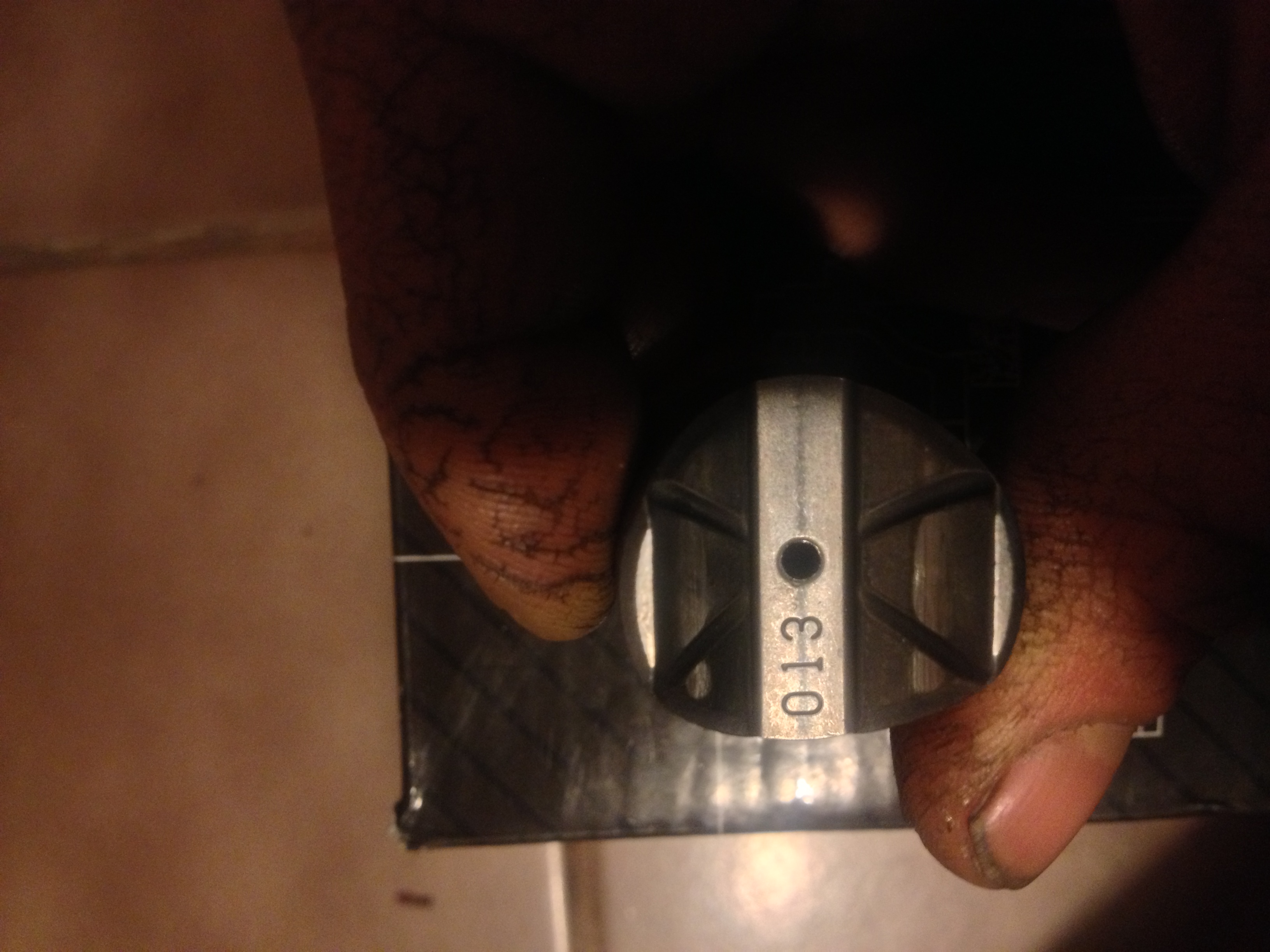

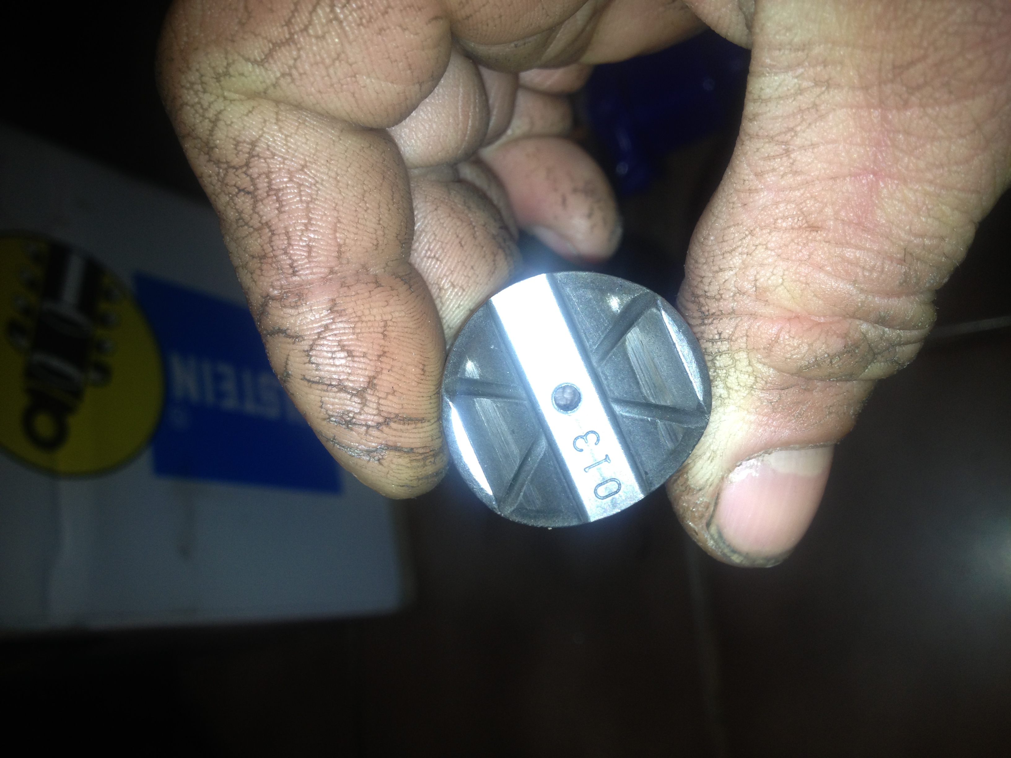

Моята рейка тропаше и после протече. Купих си пълният ремонтен комплект и си я рециклирах. Сега нямам никакви проблеми. Детайлът, който пружината притиска към гребена се беше износил и от там е било тропането. На него има едни канали, които при мен почти ги нямаше. Интересното е, че е направен от чугун. Понеже триенето на два близки по състав метала ми се видя неудачно отидох при стругар и ми направи от полиамид. В youtube един много подробен клип от руснак как се разглобява рейката на Форестър SG.
A за цени на рециклиране от 300-400 лв. с (най вероятно) неоригинални части ми се струва безумие.
Ето това е втулката:

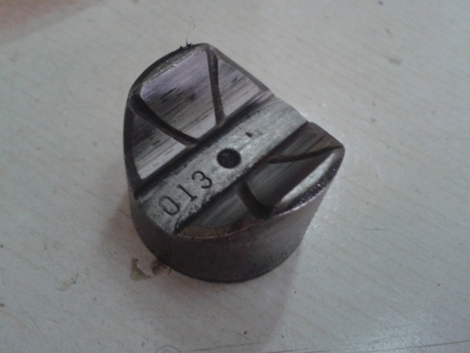

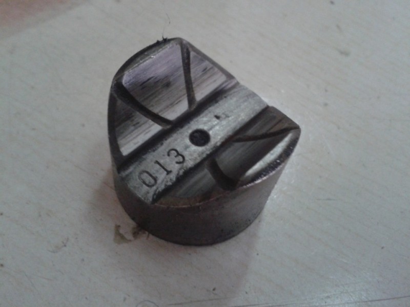

Подозирам, че се надира при протекла рейка - atf маслото отмива греста, която нормално трябва да има там. И имам въпросче - никъде не намирам пружината в рем. к-ти, знаете ли откъде нова или параметри за заместител?

Ами моята беше протекла и допълнително от скъсаният маншон е влизало прах и мръсотия и затова имаше надрано. Само да уточня, че детайлът от снимката е примерен не е от моята рейка. Моят беше доста повече износен и Х-образните канали почти ги нямаше.
Пружината я няма в ремонтните комплекти, също и камъка но ги има отделно като части. Ето номера за Форестър: Spring-gear box, 34130AE000

Постове: 4395
Благодаря. Значи моят ще мине за "нов" :D

Рейтинг: 546
Ами като гледам действително изглежда като нов. Виждам само два леки белега от двете страни. Моят така се беше износил, че кормилния прът търкаше в долният правоъгълен канал и колкото и да се натяга пружината камъка не може да прилепне от всички страни около пръта. Отделно като се износи много камъка той отива по-напред и подпира в кожуха на рейката и изобщо не допира в пръта.
