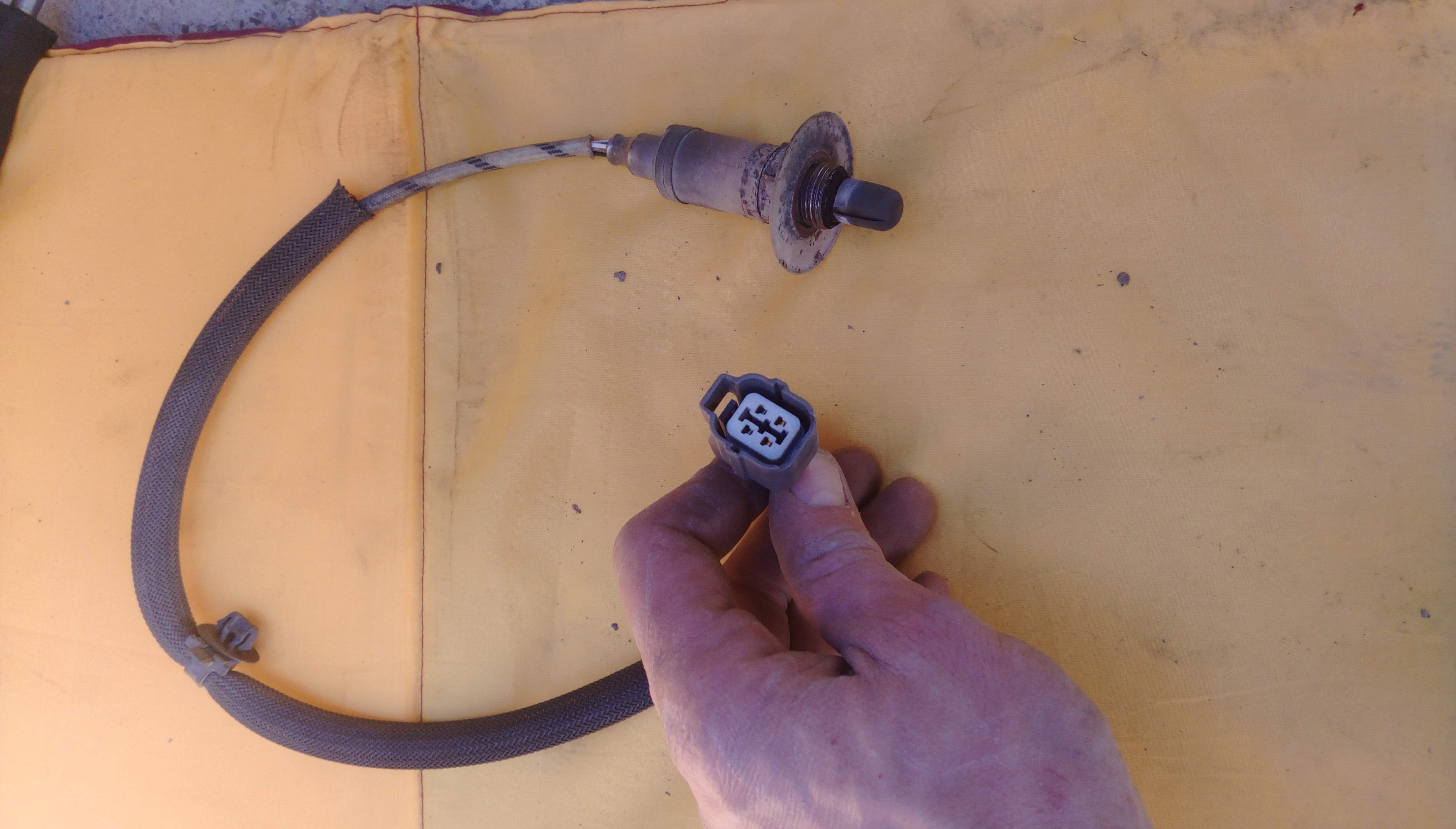

Момчета каква марка трябва да е втората ламбда сонда на субару форестър 2006 158к.с. че моята ми изглежда много стара та днес я свалих и какво да видя сондата бош. Май е сменяна
IMAG0002.jpg [ 2.58 MiB | Прегледано 316 пъти ]
IMAG0003.jpg [ 332 KiB | Прегледано 316 пъти ]
