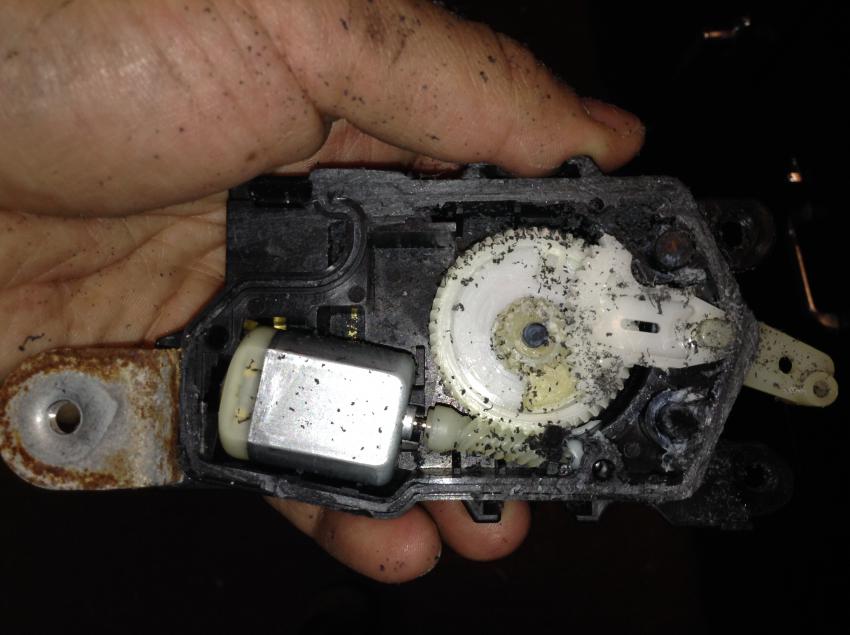

Интересуват ме размери или точен модел на моторчето за централното заключване на Forester SG 2003-2005. Искам предварително да си намеря и тогава да отворя капсулования елемент. В друга тема видях Mabuchi FC-280, но са доста варианти. Прилагам снимка от интернет и някои модели за ориентир. Един дори има и оразмерена червячна предавка.
Mabuchi 3V~24V 334-line
Mabuchi FC-280PC-22125
Mabuchi FC-280SC-14260
actuator FC-280.jpg [ 58.39 KiB | Прегледано 376 пъти ]

Привет колега,
не знам дали може да си смениш само моторчето и/или пластмасите наоколо (разбирай да може да ги поръчаш отделно).
Аз имах подобен проблем и си смених целия механизъм на заключването на вратата (актуатора заедно със жилата).
[Edit] Да се самокоригирам: явно в ebay всичко може да се намери :). Но може би освен моторчето ще е хубаво да си подготвен и с пластмасовите елементи.
Поздрави.

Благодаря, колега. Подготвен съм. Ако пазиш старото и е от SG, моля за размерите или модел на моторчето.

Здравей колега какъв е точно проблема с тоя механизъм не отключва и заключва ли? Ако е това 100% е моторчето механиката е яка на изрод принципно.
Имах същият проблем с моето легаси и си купих от алиекспрес 4 моторчета за около 30 лв но бяха с кръгла ос но тези които са за машинките ни се водят: D Shaft с полу кръгла ос в формата на D. Но са по скъпи и то не малко та за това с една пиличка си изпилих осите и всичко е ОК само дето са китайски и трябва да се смени + и - на буксата но аз просто срязах кабелите и ги вързах на обратно и вече няма проблеми с централното близо 3 години. Ето линк мисля че това ще ти свърши работа ако оста ти е 20мм.
https://www.aliexpress.com/i/3296467868 ... 23d9dztS35
Поздрави :hello:

Поръчах такова:
https://www.ebay.com/itm/For-Lexus-Toyo ... 2749.l2649
Като му дойде времето, ще пиша за резултата.
