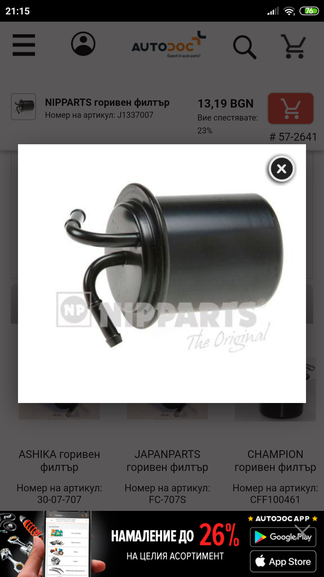

Да възообновя малко темата. Днес сменях масла и филтри,доставили са ми и бензинов филтър като на снимката или нещо подобно. Къде аджеба е този филтър че.....

Филтрите в резервоара са два, единият е цедка, другият в самата сонда.
Изображение Тук е позиция 34
Изображение Тук е позиция 1
Ако не бъркам, този на твоята снимка е за моята и въобще за по-старите Субару.
