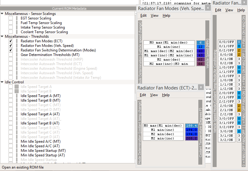

Все пак, колега, това не е голф. Ето ти го датчика.
perki.PNG [ 67.92 KiB | Прегледано 1244 пъти ]
Намери си проблема на охладителната система.
