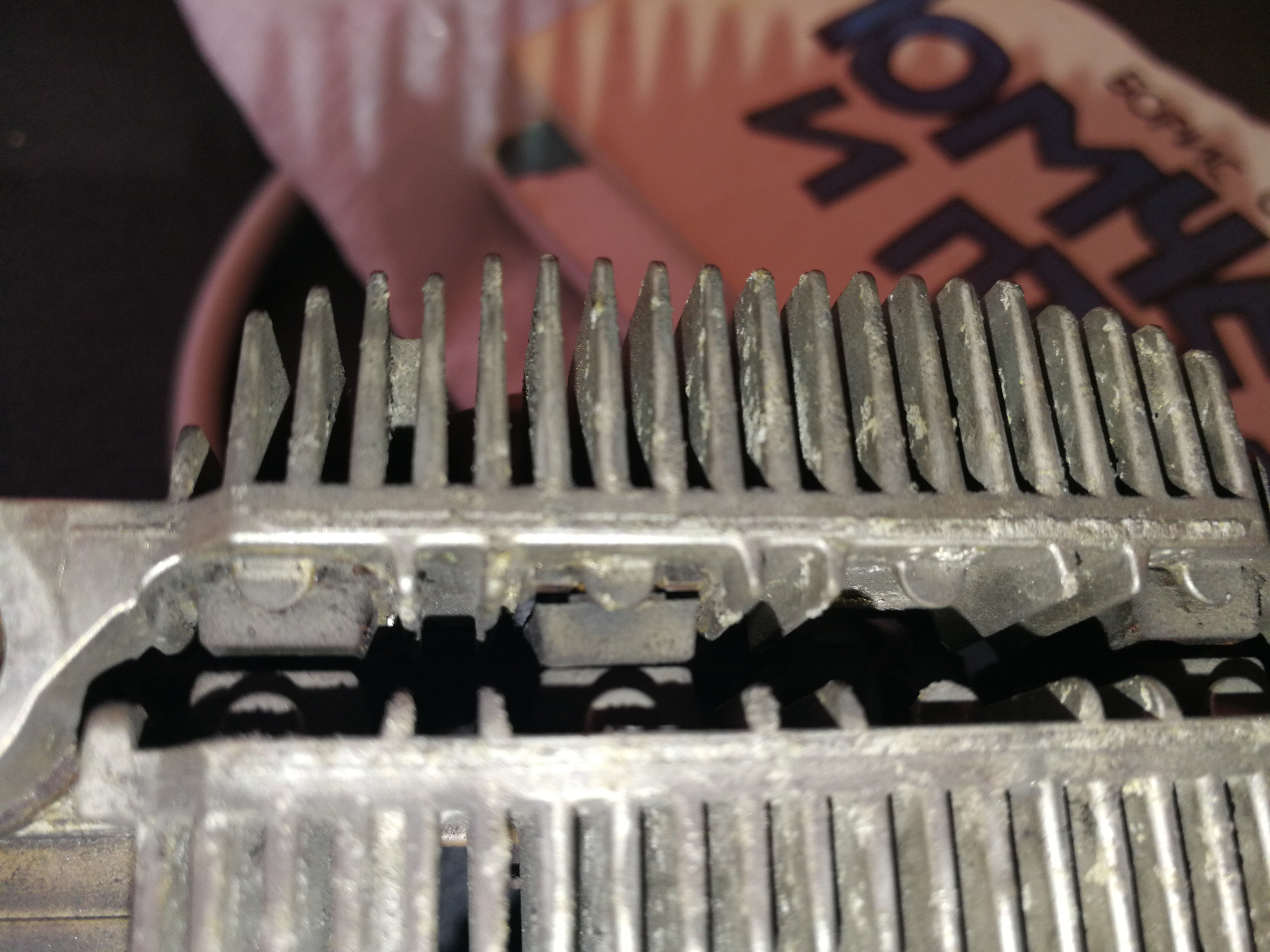

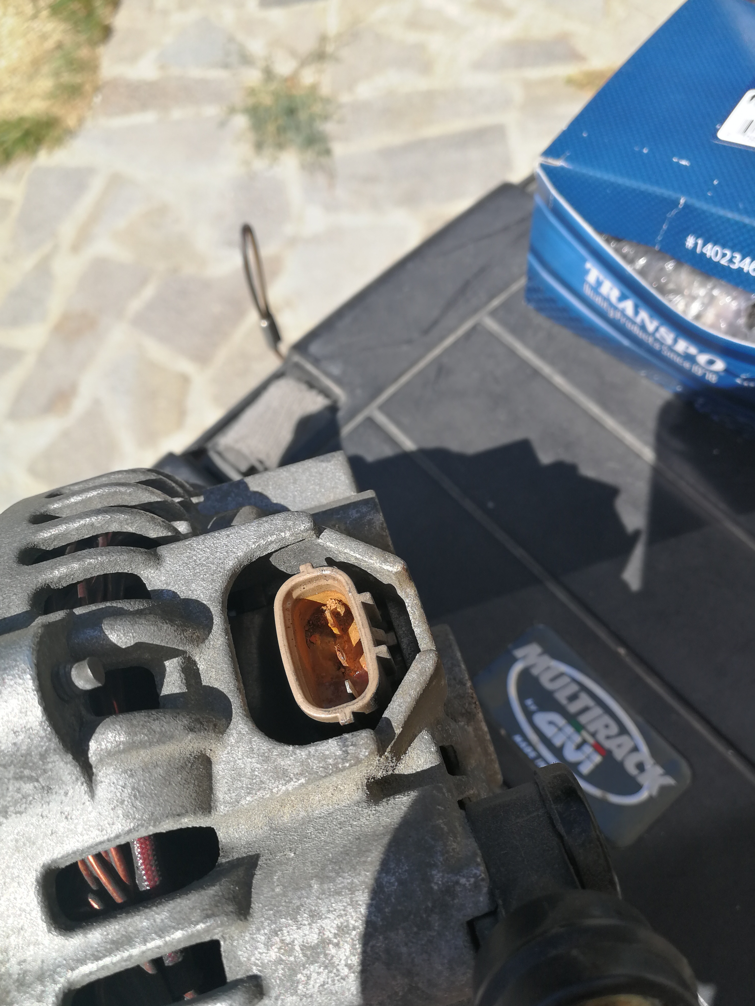

Сега, колегата нищо не писа по темата, аз от снощи имам развитие и то е следното. Вчера тръгнах да свалям алтернатора и първото впечатление беше в букста, два от пиновете бяха в ръжда, явно е влязала влага(може би причина за начало на проблема). След това отворих алтернатора и на диодния блок един от диодите беше разцепен(пробил). Сложих друг диоден блок, ако слагате да знаете, че ви трябва поялник минимум 100w.Не свети чека и работи добре колата дори и на максимална скорост с климатик за сега още колата е в тестов режим. Поздрави!

Значи още един полтъргайс беше разкрите. Интересно ми е само дали е имало някакъв проблем с буксата при теб колега.Прилага снимки на буксата и на пробилия диод.

Алтеранатора беше заменен с друг, а "виновникът" се намира в багажника и все още не е отварян.Що се отнася до буксата - не, моята беше в перфектно "блестящо" състояние, без никакви следи от окисляване или ръжда.
