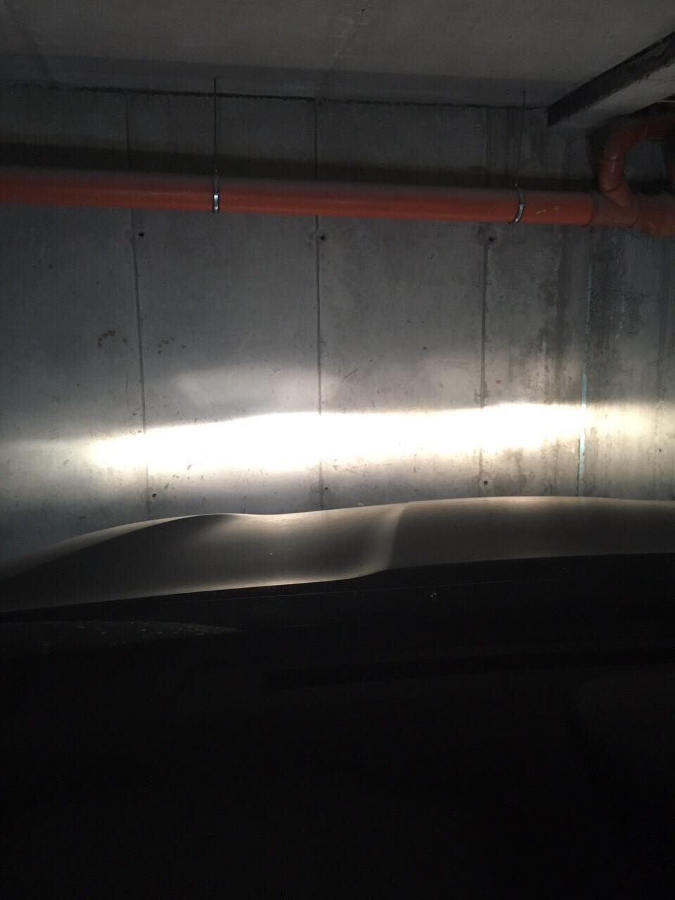

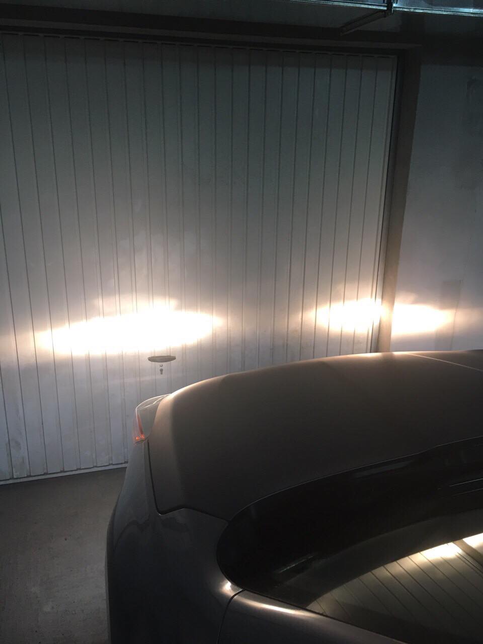

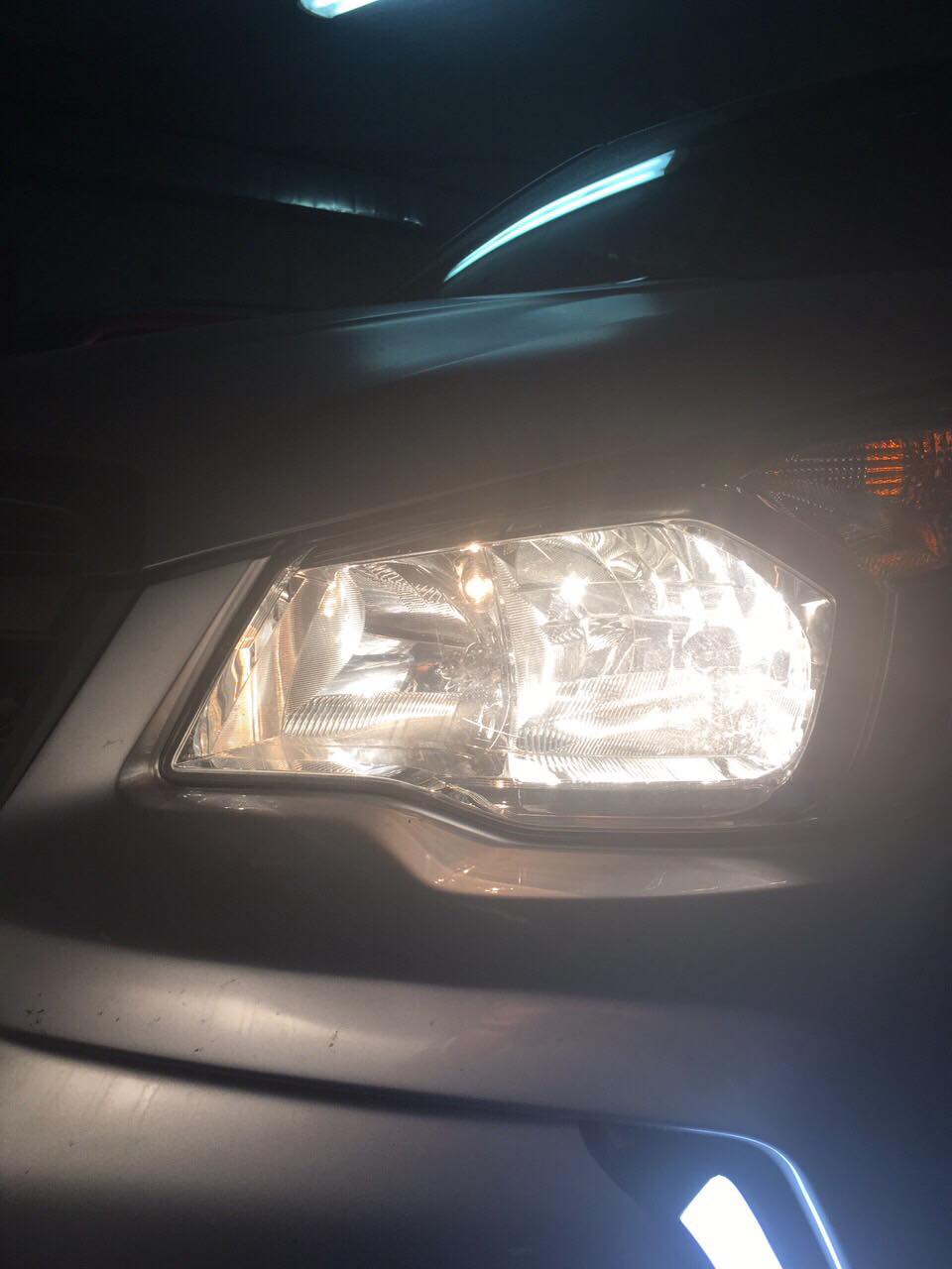

Така светят и ясно се вижда ,че има разсейка.Започвам да си мисля , пластмасата отпред има огледален ефект и част от светлината отива към рефлефтора на дългите ](*,) .Дали може да е така и как да го проверя.

Пробвай да снимаш с лепенка, покриваща долния ръб на рефлектора. Този, който е с наклон, под основното тяло.

На нито една от снимките не виждам да свети правилно на къси светлини.
