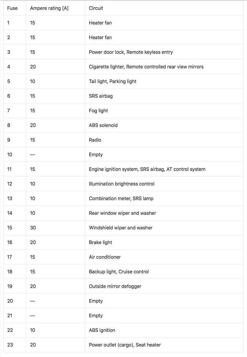

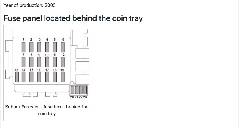

Здравей те, имам нужда от помощ. Не ми работят запалките и потгрева на седалките, тествах всички бушони които се намират долу в ляво зад малката жабка и тези зад акумулатора и всички работят.Някой знаели къде има други предпазители.От къде мога да си ги закупя тия с големия ампераж.Гледах в книжката на колата но никъде не показва къде са предпазителите за тях.Къде да търся проблема ако не е в бушоните.Колата е Subaru Forester 2003г. 125к.с..Благодаря предварително за оказаното съдействие.

А релета тества ли? Освен това на капаците пише кое за какво е.

На капаците никъде не пише за запалка и потгрев седалки. Проверих всички бушони и теса здрави.Казаха ми че е бил зад тези дето са в купето но и там ги няма.В книжката на колата никъде не ги дават тия бушони. На запалката за какво са и релета. Искам да попитам от какво може да ми горят лампичките за осветление на таблото ,освен от това че им е дошло времето.

№4 и №23...
Screen Shot 2020-10-15 at 7.15.48.jpg [ 46.96 KiB | Прегледано 418 пъти ]
Screen Shot 2020-10-15 at 7.16.09.jpg [ 131.49 KiB | Прегледано 418 пъти ]
