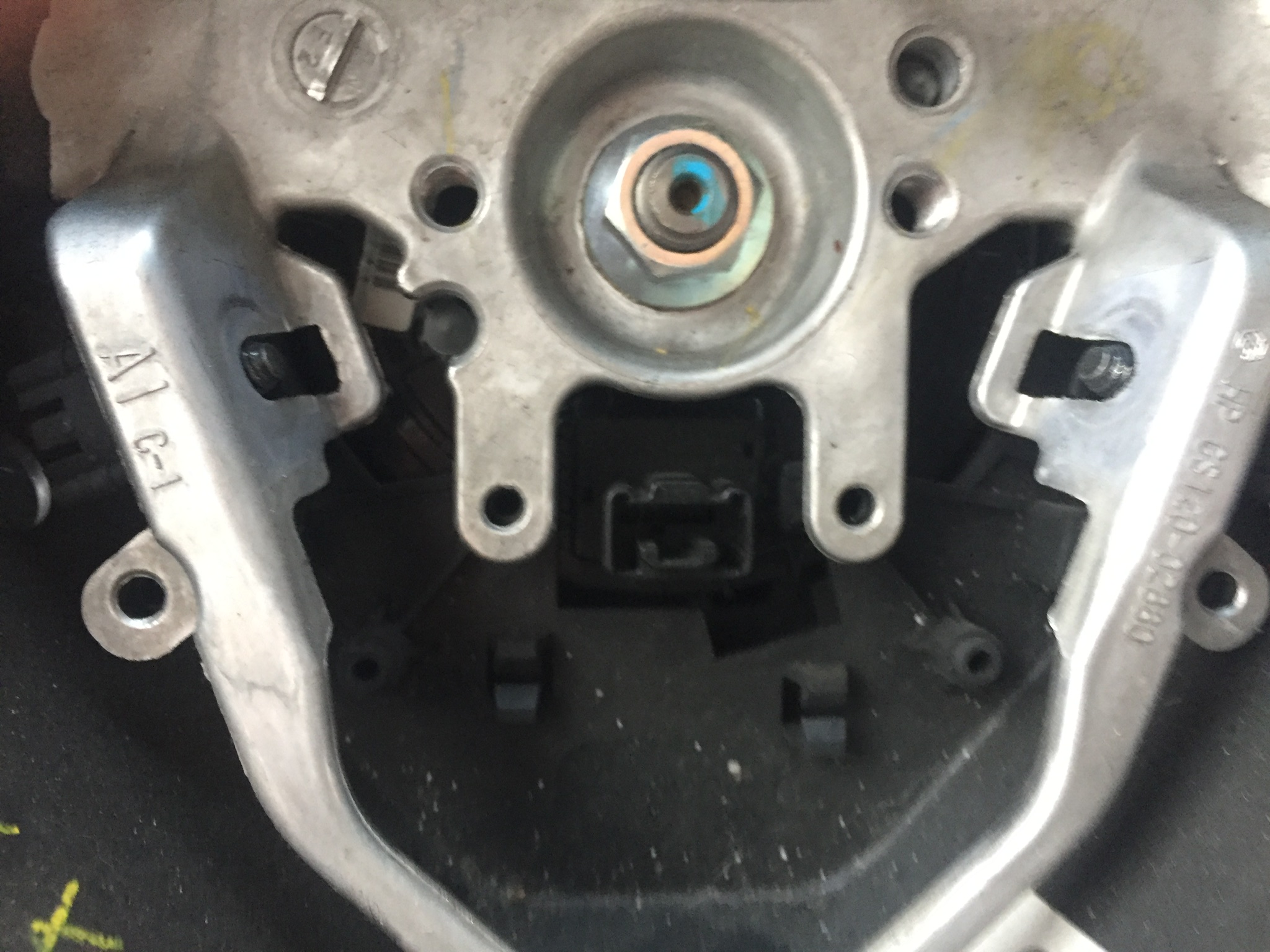

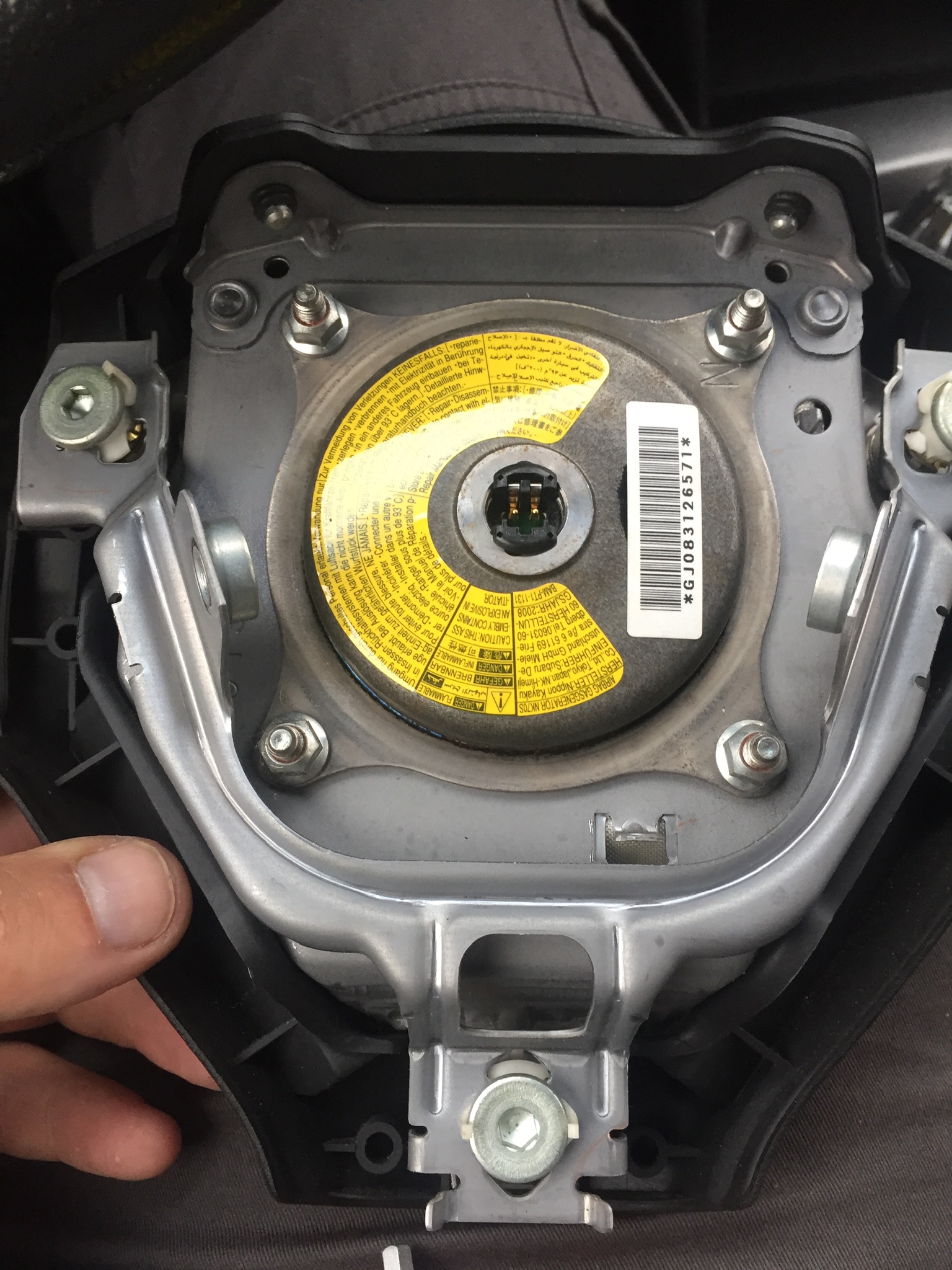

Добре, обаче след каро свалих айрбега , се появиха само 2 кабела-единия е за айрбега , а другия сив на цвят е може би само маса.....

Ключът от бараката май се крие в горното ляво винтче на втората снимка. Има една пласмасова изолационна подложка под него, която изглежда счупена и винтчето стои накриво и опира в металната U-образна част отдолу. За пояснение на схемата, суич-а във волана прекъсва масата, а не плюса!

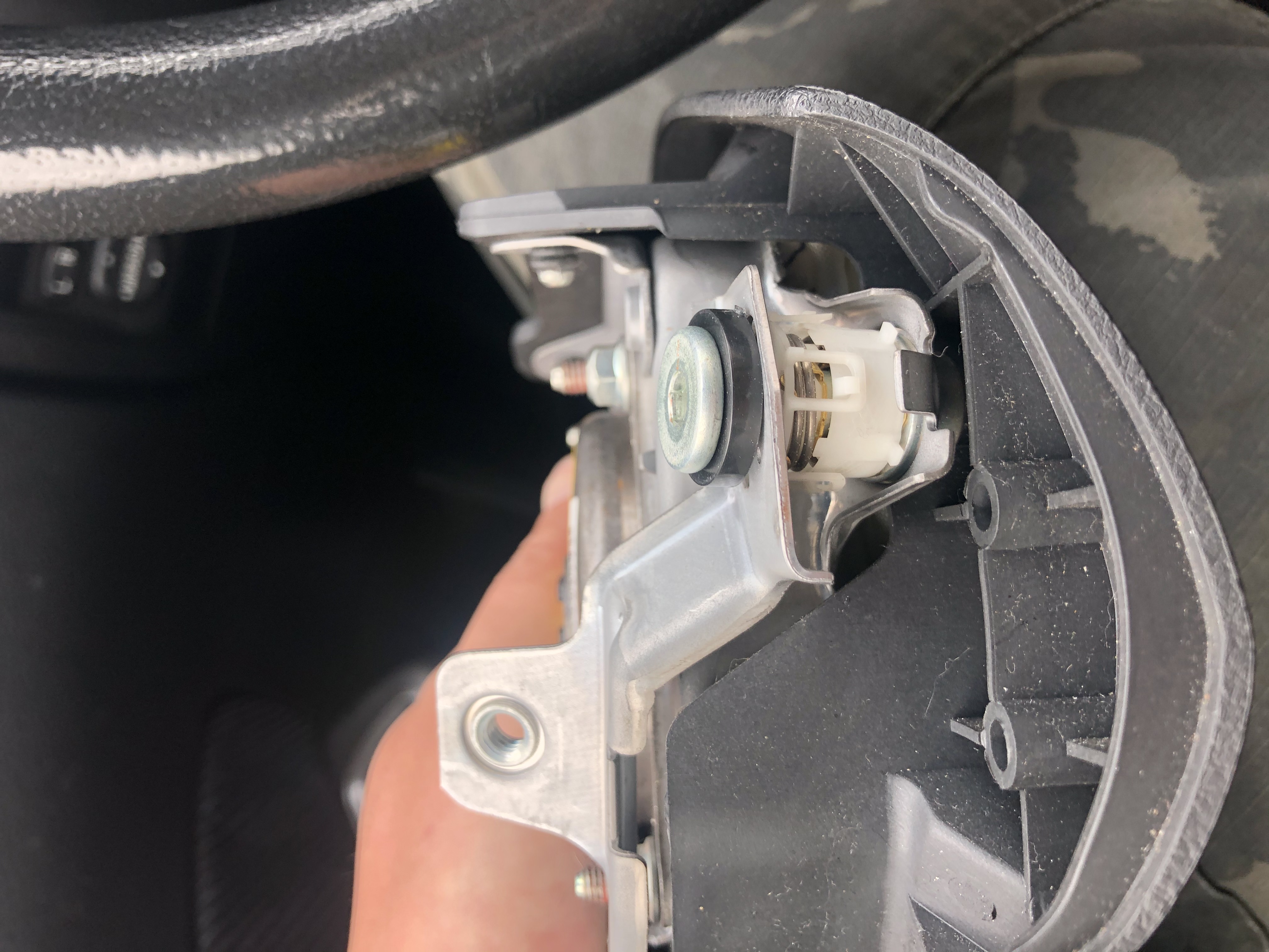

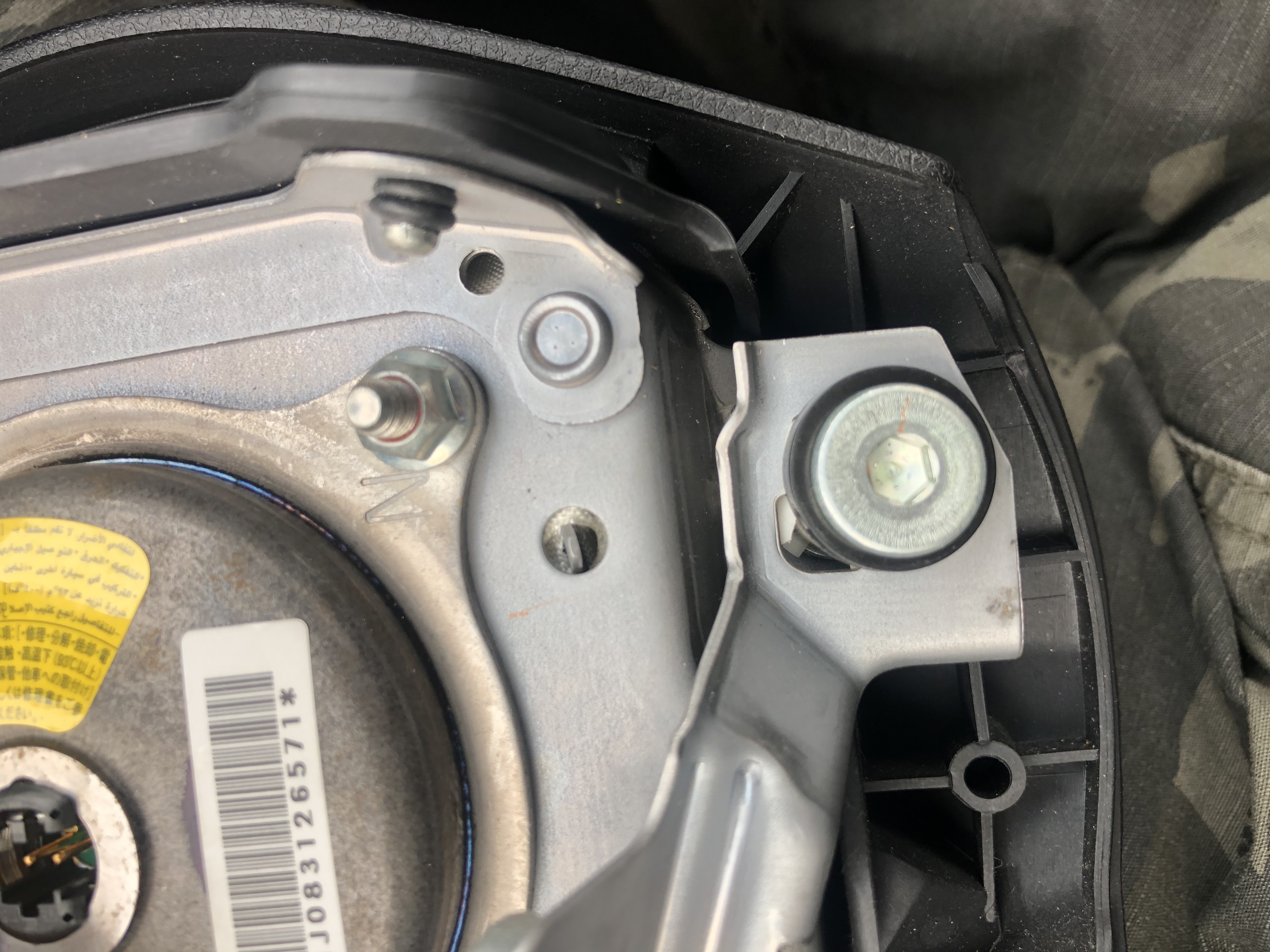

Дори са двете :lipseal: . От къде мога да купя за да ги сменя ?
Или да опитам да изолирам главите на болтовете някак?

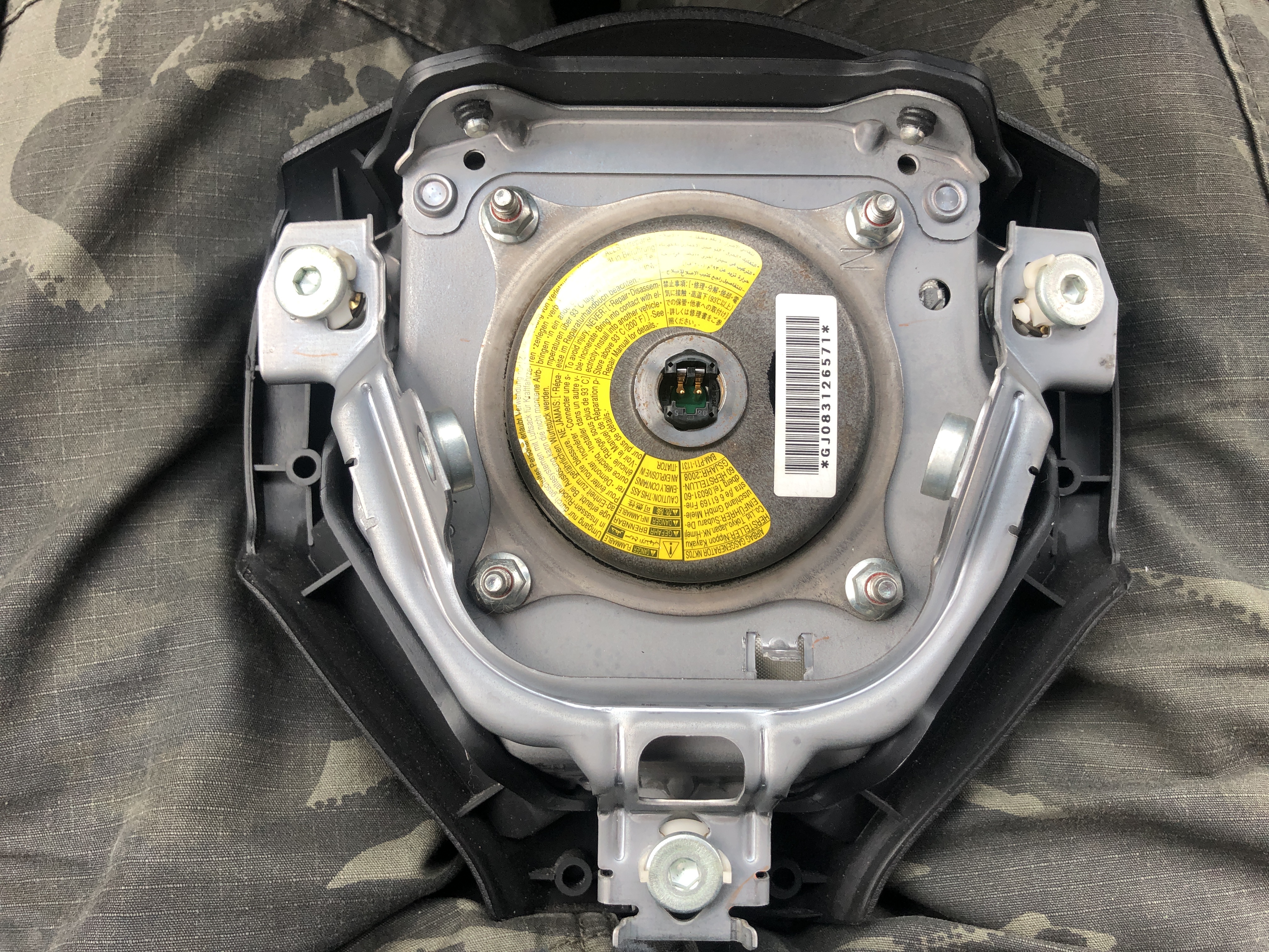

Подложих пластмасови шайби , закачих айрбега (малко по-трудничко от предишния път), сложих предпазителя, сложих минуса на акумулатора и ооооооо чудо , вече не се чува постоянно “забилия” клаксон ! :cool:
Благодаря много колега dendim за съветите :bow:

На снимката не се виждаше дясното болтче, но добре е, че ти си го видял!
Вероятно от някоя субару морга ще може да намериш, но също така вероятно ще се наложи да вземеш цял волан, едва ли ще ти даде някой само тези подложки. Но добре си се сетил за пластмасови шайби, щом вършат работа. Всъщност при Дарин в Люлин съм виждал такива волани, даже мислих миналата година да си взема един с аудио бутони от ляво за присаждане на моето субару, но... засега нямам време за подобни занимавки...
