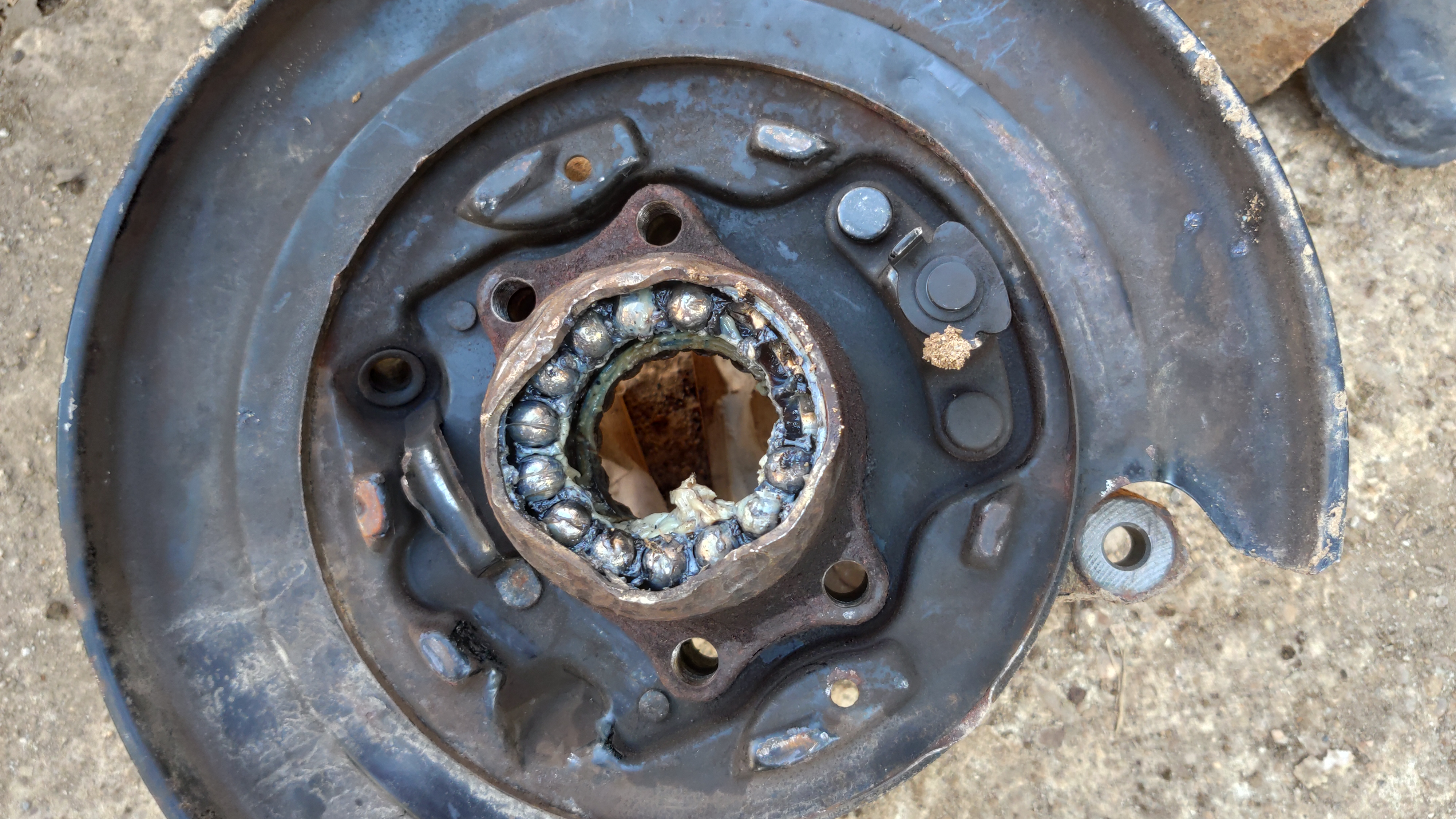

 Помощ! Избиване на Заден лагер
Постове: 283
Рейтинг: 75
Помагайте че скоро ще му тегля една майна

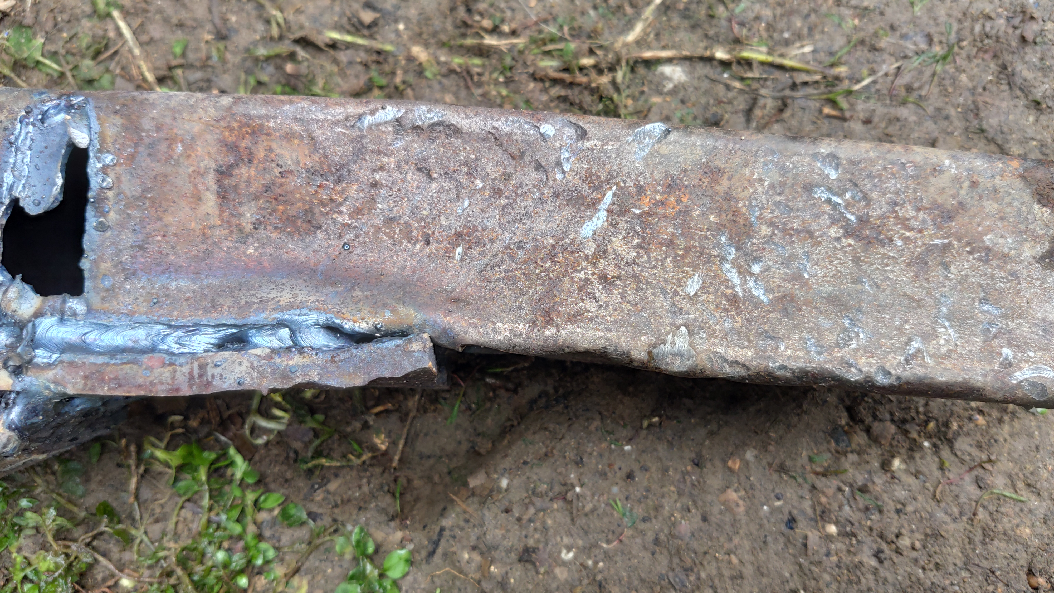

5 часа се занимавам с тоя боклук. Не излиза и тва е. Пробвах с горелка, тцък.

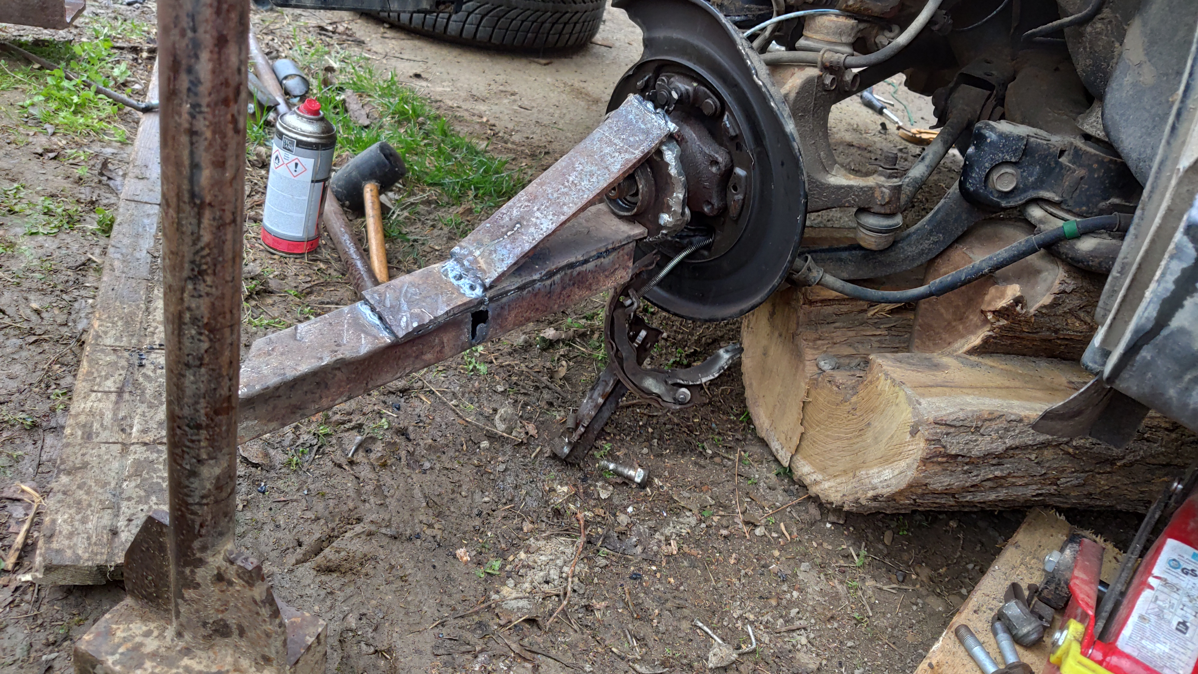

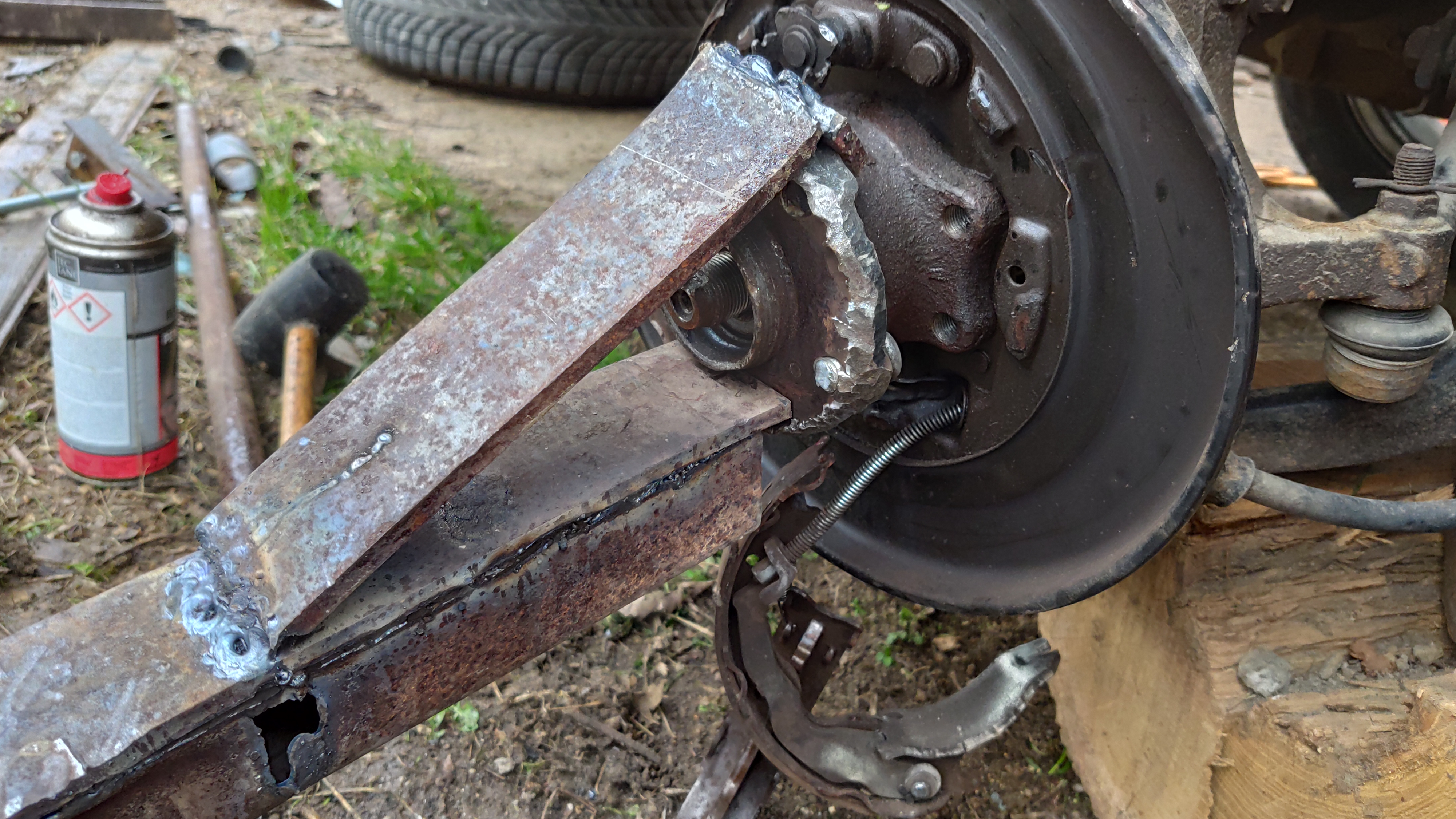

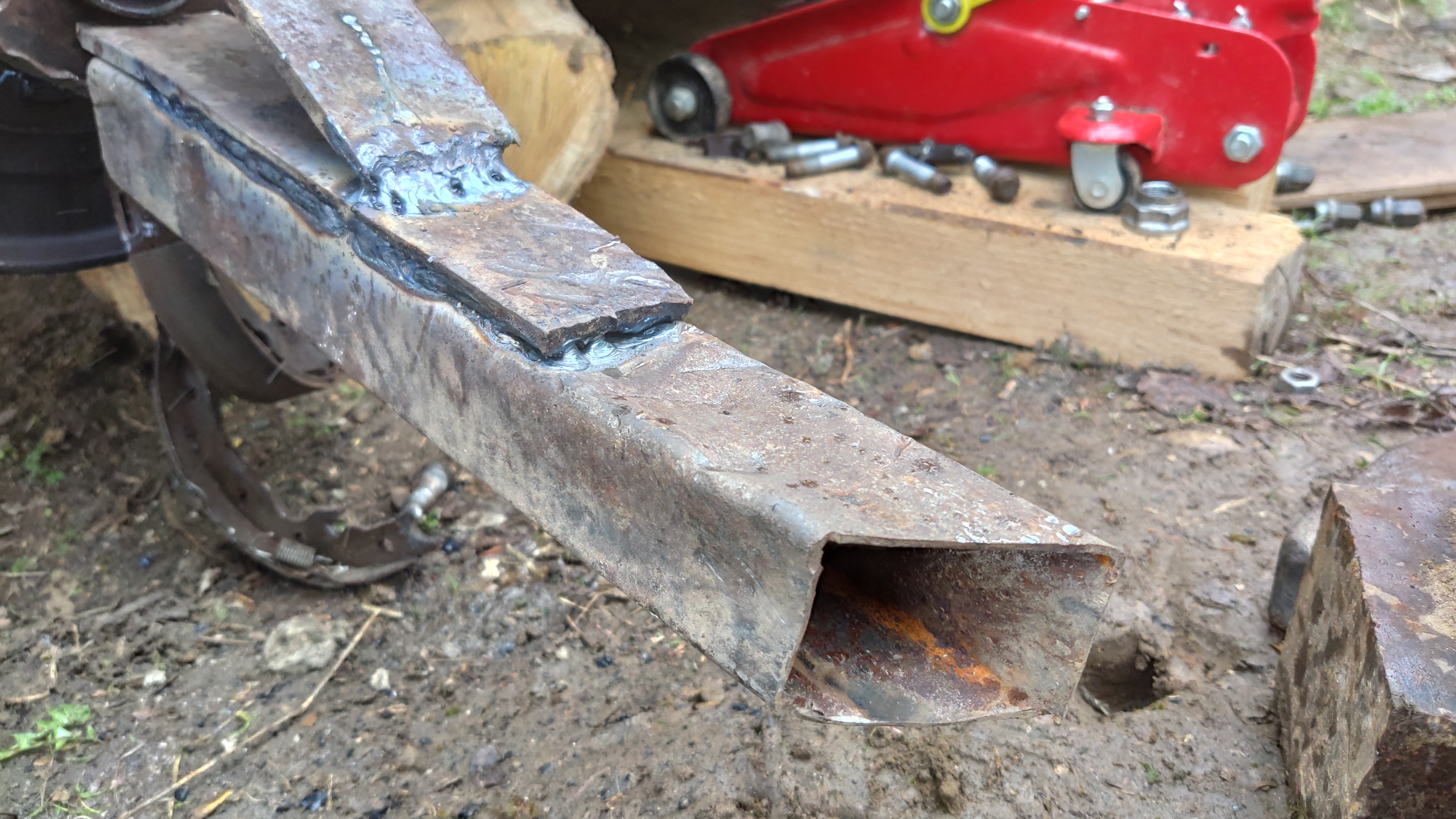

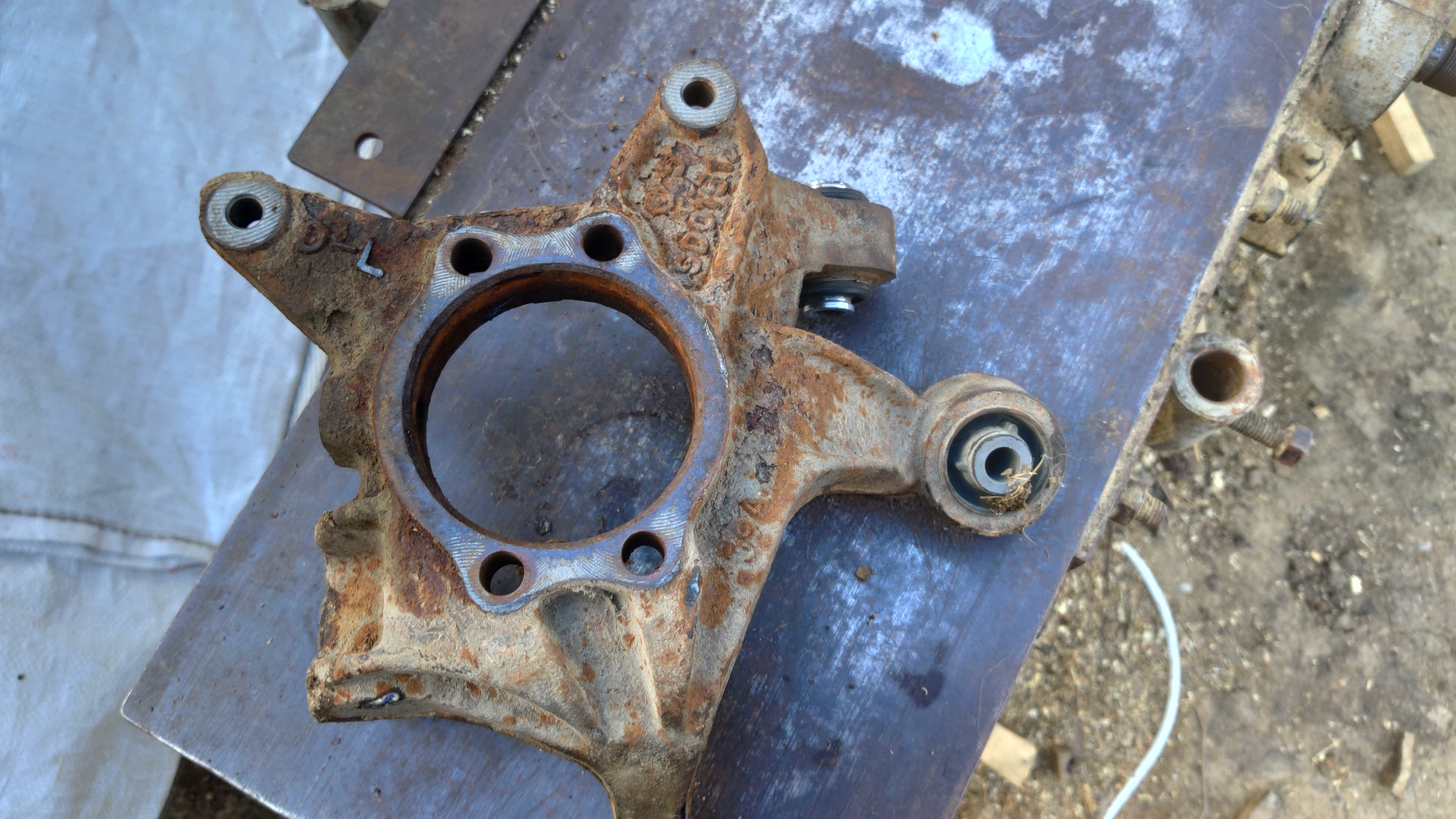

Бахти боклука, излезе. До сега толкова много жена не съм блъскал даже.

Няма как на преса. Тялото не е равна повърхност. Няма къде да легне.
Стана след много бой с чука. Оказа се че има супер много ръжда която го е бетонирало направо.

Просто не виждам как ще стане на преса. На форда можеше, защото лагера и тялото беше плоско и си лягаше на масата и просто трябва отвор да мине лагера през масата и никакъв проблем, за 5 минути става. Обаче тоя на субаруто си има болтове които го държат - не би трябвало да се налага преса. Също както джантите се вадят без преса.
Ошкурих ръждата до метал - сега си влиза като у тях си - без никакъв проблем - даже без да го докосвам - само го пускам и от гравитацията си се намества на място.

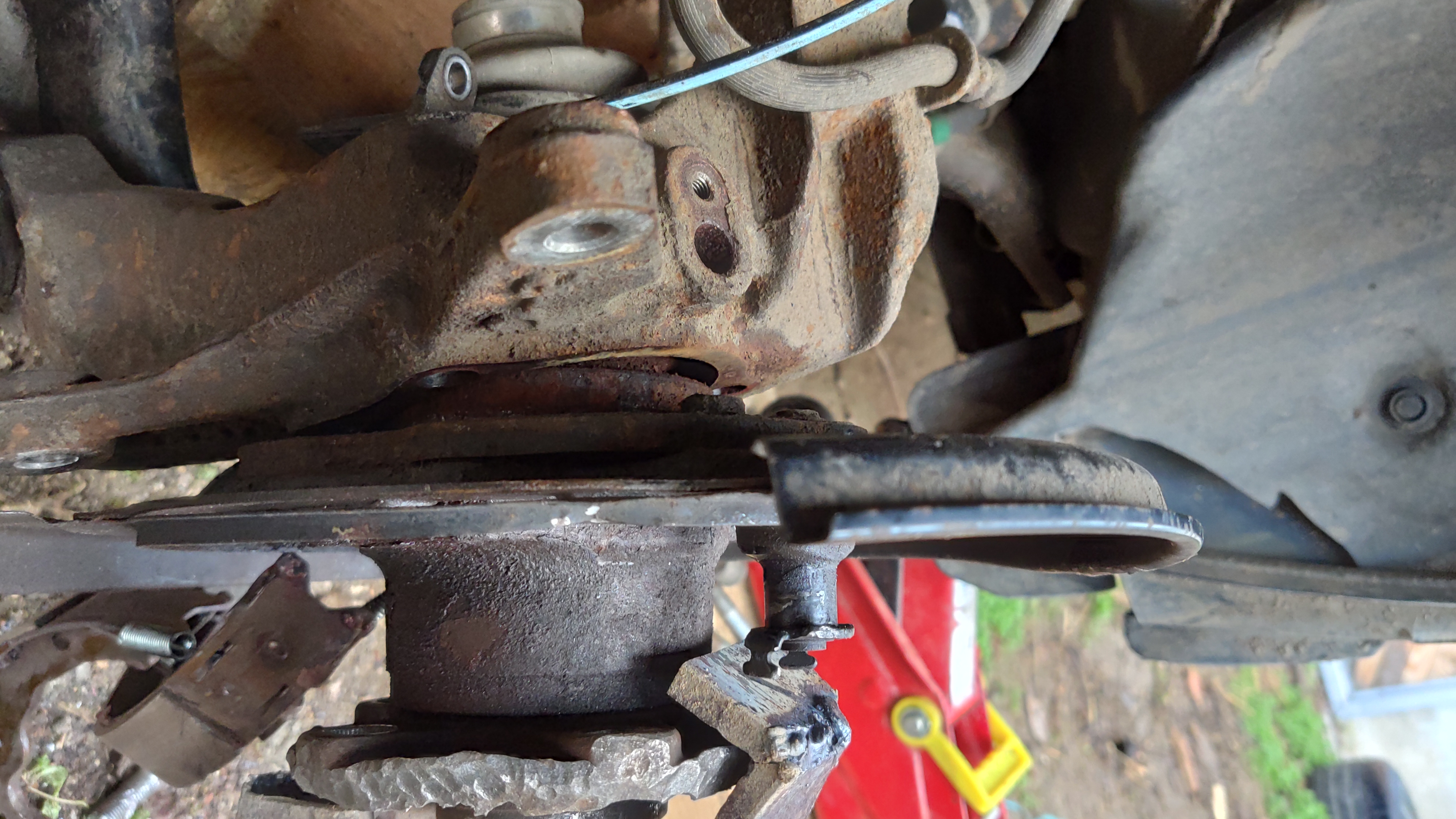

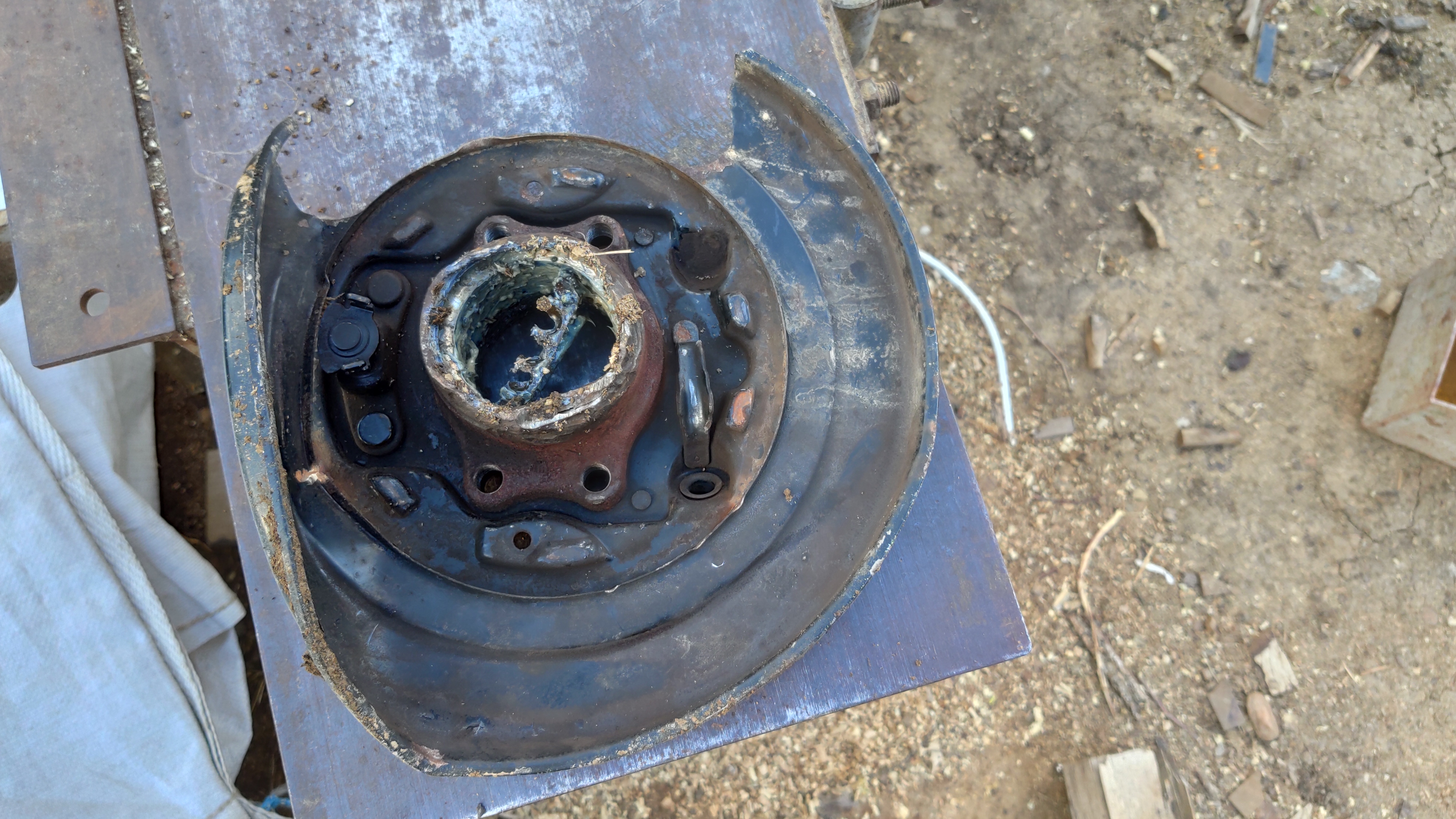

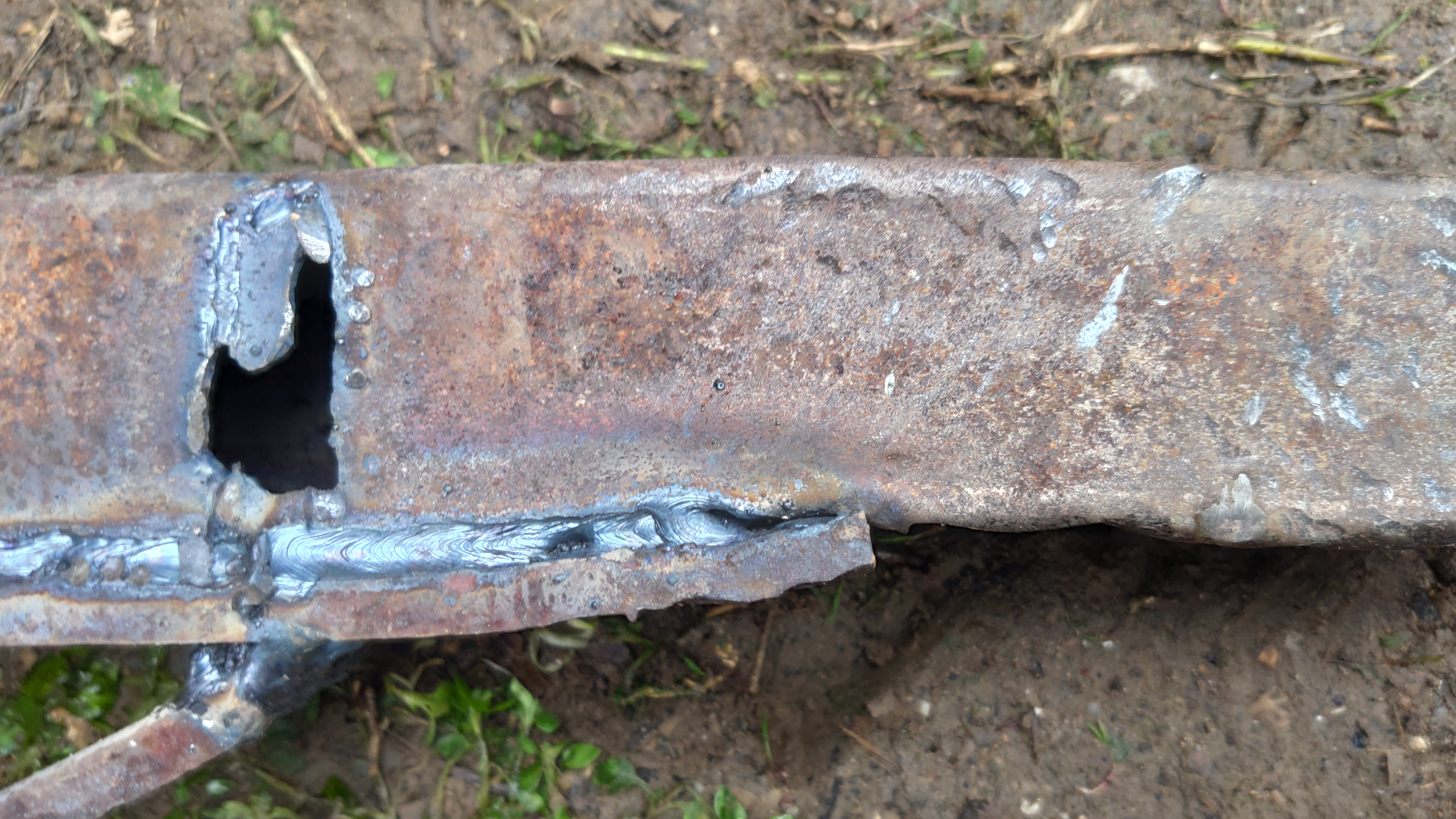

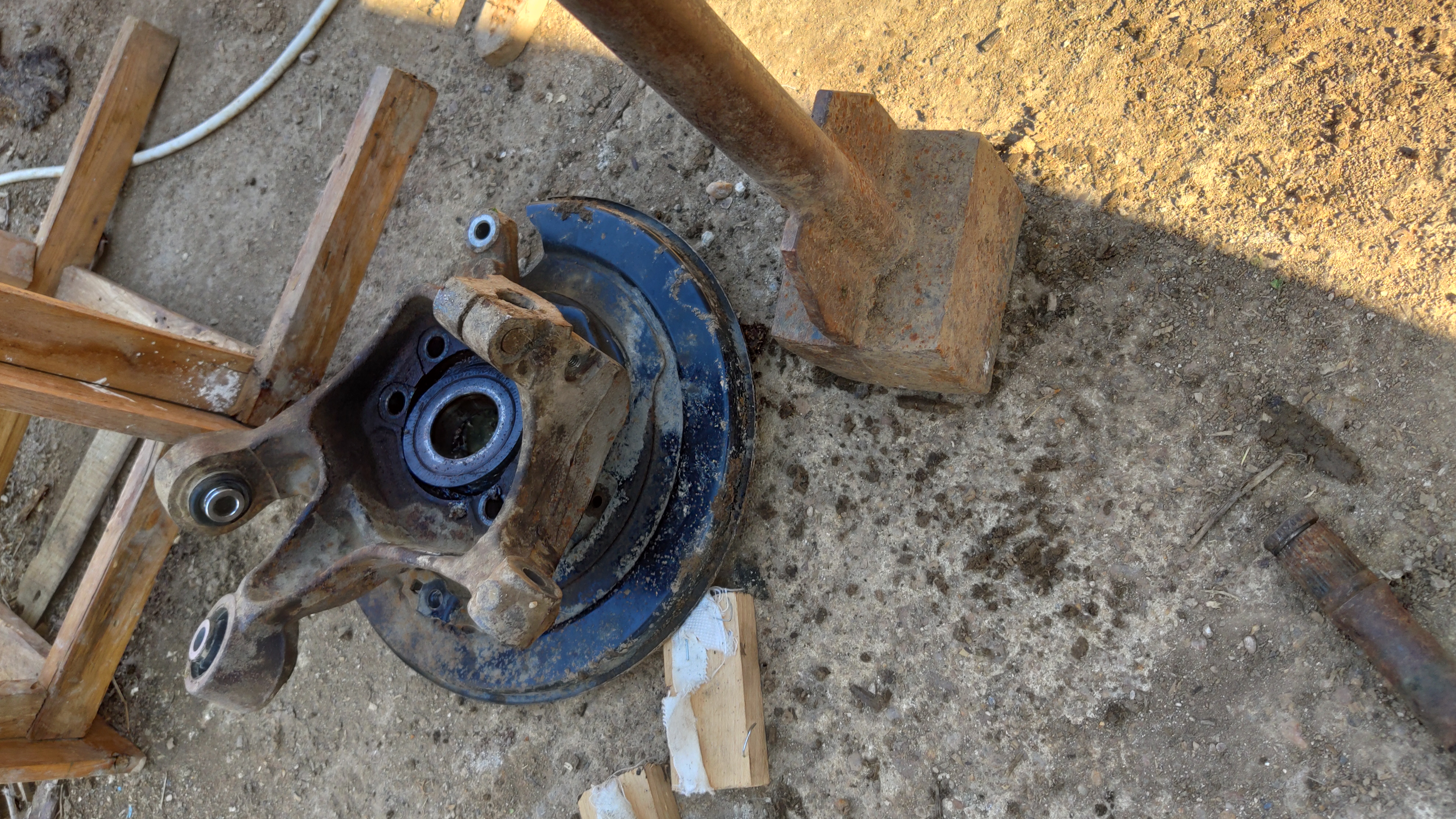

Ебавам ти и лагера смотан. Страшен боклук. С след още 3 часа блъскане , три вида приспособления и 9кг. Чук най-после и тоя излезе.
