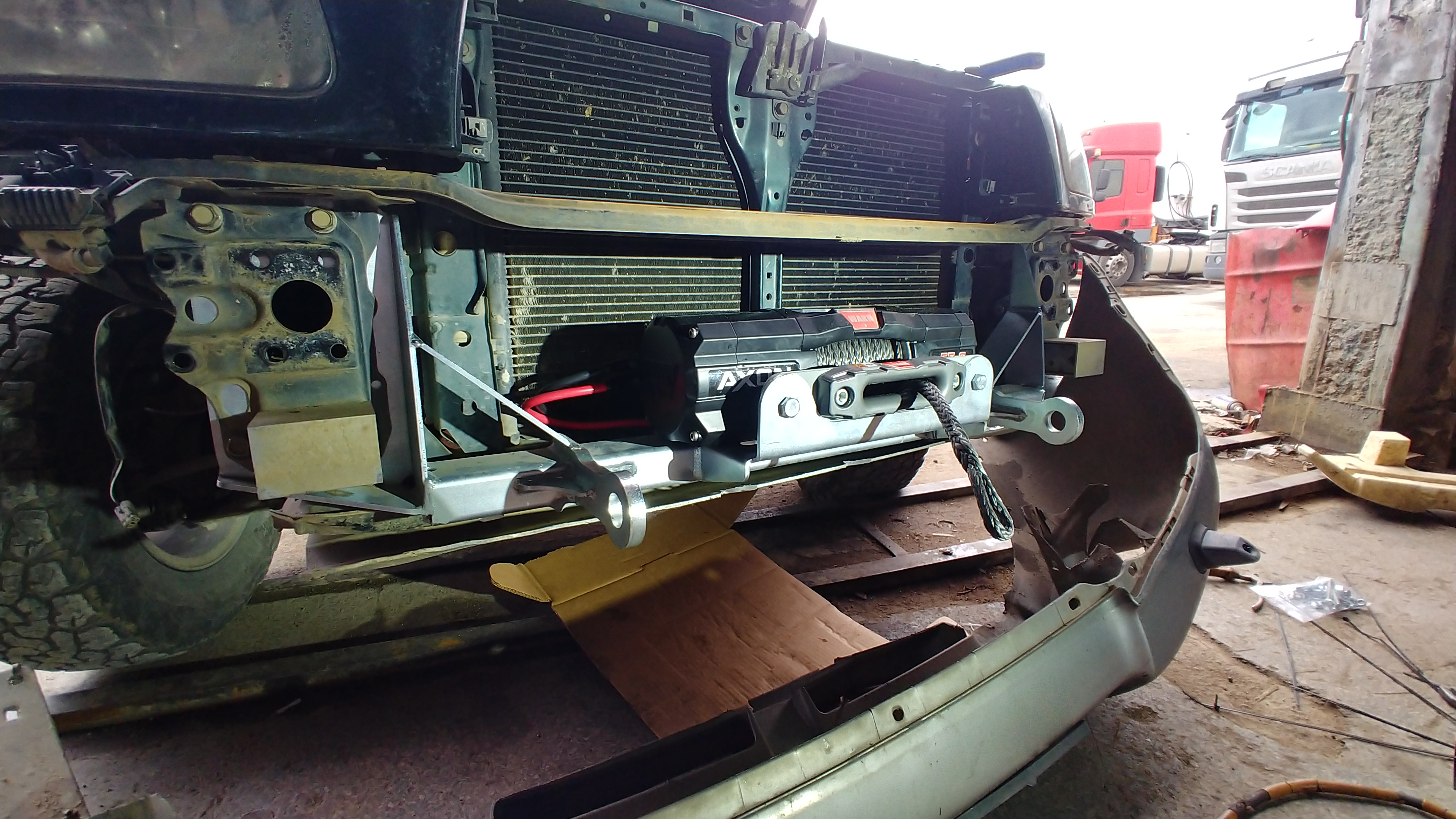

Това е моето решение, леко, и удобно.
20230117_151906_HDR.jpg [ 3.01 MiB | Прегледано 1132 пъти ]
