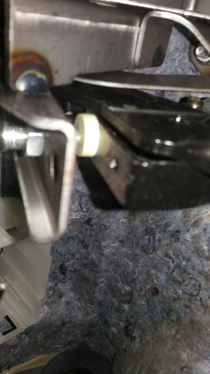

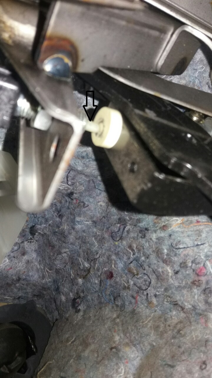

Изглежда като щракането да е от този суич, който на всичкото отгоре ми се струва, че не си върши много работата. Поправете ме, но идеята му е да не може да се запали двигателя при активирана скорост (т.е. при скоростен лост на позиция в скорост (1,2,3,..) и без натиснат съединител) - еми при мен това става (може би преди 20 години да съм пробвал на някой Москвич да паля без натиснат съединител, но на Форко за сефте се пробвам... :giggle: ).
Снимките са малко не на фокус, но се схваща за какво иде реч - първата е при ненатиснат съединител - доколкото разбирам тогава би трябвало веригата на игнишъна да е отворена и да не може да се запали (самия бутон (clutch switch-a) на планката срещу педала е натиснат докрай):
viber_image_2019-08-24_13-20-08.jpg [ 111.28 KiB | Прегледано 1083 пъти ]
А в този случай педала е натиснат (а clutch switch бутона - с черна стрелка на снимката, е ненатиснат):
viber_image_2019-08-24_13-20-09.jpg [ 235.49 KiB | Прегледано 1083 пъти ]
Както се вижда на снимката, самия бутон седи закрепен за една планка на контрагайки и зад планката е електронното му блокче. Въпроса е какво може да се направи за този бутон и оправдано ли е разглабянето му ... Въпрос, на който предполагам сам трябва да си отговоря.. :D Днес направих 10 минутно каране за зареждане и щракане не се чу.. явно суича е в настроение днес...
