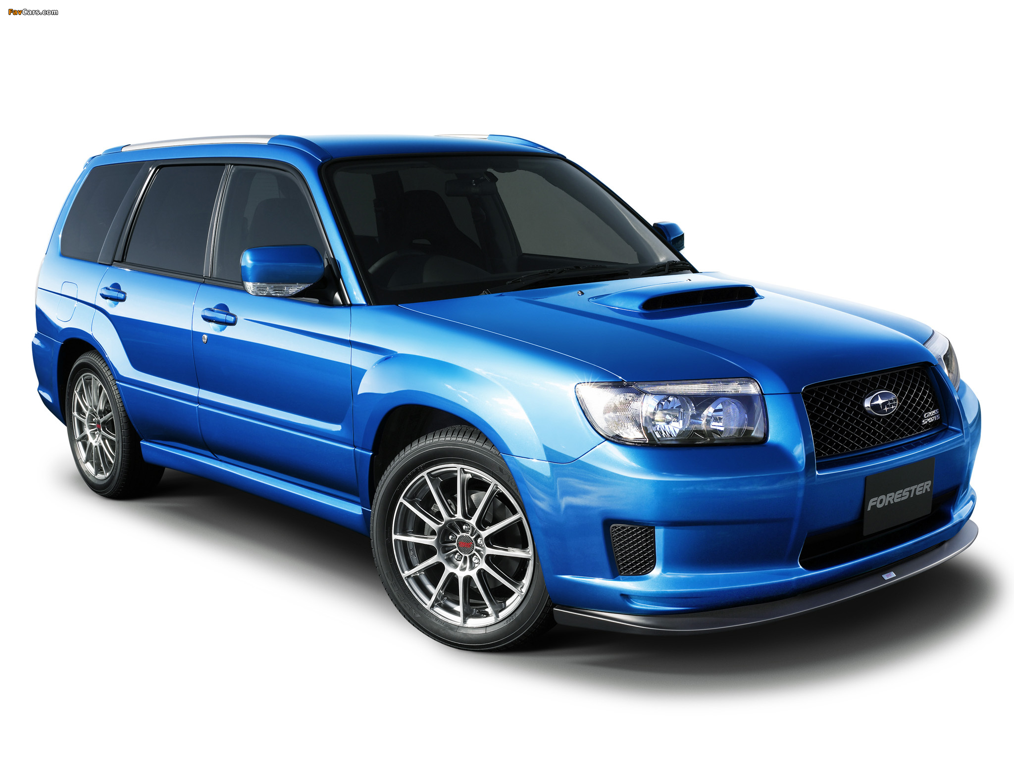

Здравейте, за пръв път закупувам Субару. Внос е от Япония и е серия само за пазара там Subaru Forester SG9 Cross Sport 2.0L Automatic 2006g 220hp 78,000км реални километри, като цяло в много добро състояние но както казах като нов собственик искам да го обслужа както си трябва. Търся съвети на какво да наблегна и т.н. за което ще съм благодарен.

честито, колега! Много безаварийни!
Избери си сервиз от списъка с Белите.
Обърни внимание на:
- обслужване (проверка ангренаж, най-малко. сменя се на 8години или 100к км - оем-а).; масла скорости/диф; антифриз; спир. течност; хидравлични течности и т.н.
- масла - ЗАДЪЛЖИТЕЛНО хубави (Ravenol, Amsoil, Redline (street use)) и на 8х км заради турбото + ОЕМ маслен филтър и въздушен.
- бензин - предполагам ще ти се налага да я караш с 98-100, защото май е мапната за по-високо октаново число. Трябва да се провери по вин или да се прочете компа и да се види по версия/карти.
Ако не я надуваш и я караш сток, дълго би трябвало да те радва.

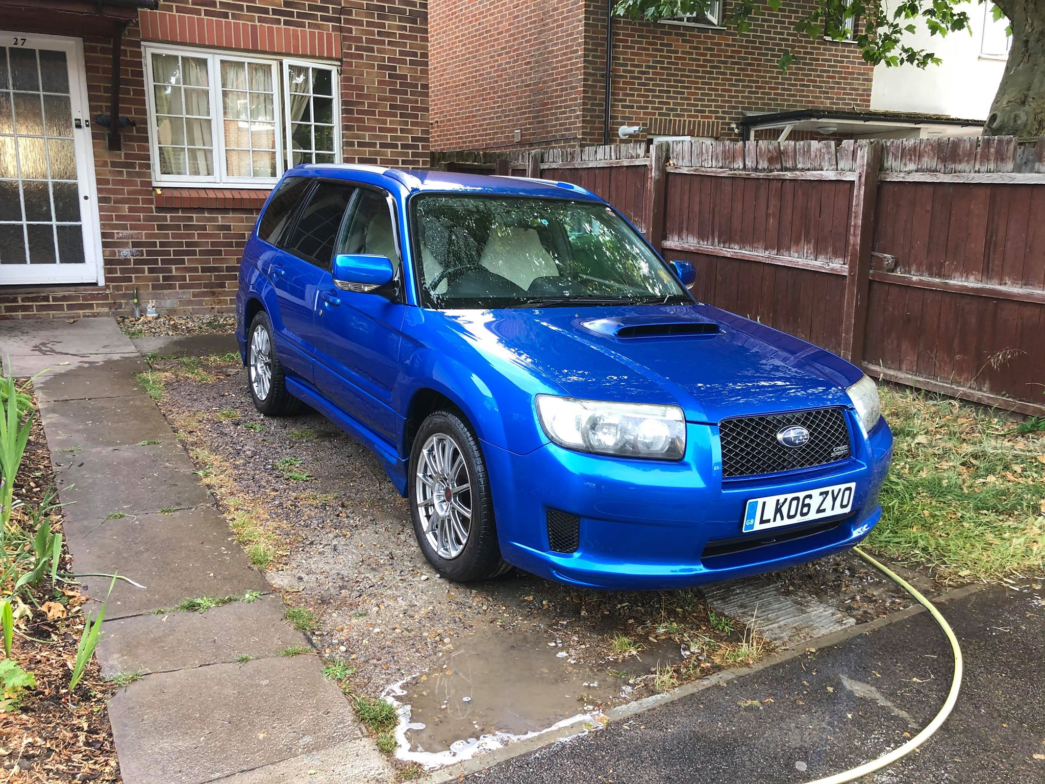

Коментар на файл: :)

Честито и от мен. Такива коли са изключителна рядкост.
Пази я, със сигурност някой ден ще струва доста.
