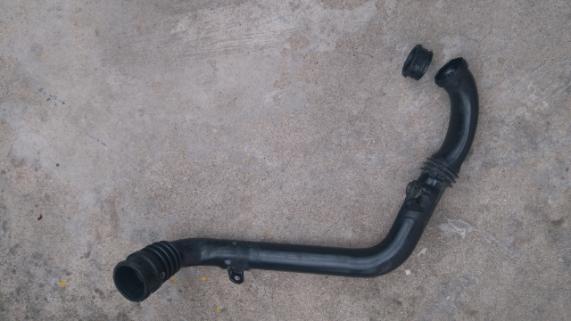

Мощност има ли? Изстрел в мрака - цепнатина в някой от турбо маркучите?

Прилича на спукан маркуч между турбината и интеркулера...
viewtopic.php?f=18&t=5412&start=260
IMG_20190817_124750.png [ 392.59 KiB | Прегледано 1024 пъти ]
 3

Здравейте, готова е, всичко е ок [emoji108] Точно това се оказа, спукан маркуч.
Благодаря ви.
