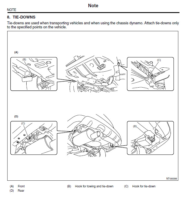

Надявам се да не се повтаря темата, но не намерих изобщо как да тегля някой, ако се наложи или как да ме теглят.
Имам Форестър от 2003та година и няма кука, та исках да попитам, къде в България се продава такава кука и къде се закача, ако някой има идея?
Много ще съм благодарен за помощта!

И отпред и отзад в дясната част (по посока на движение) се намира по едно ухо - "В" на картинката.
Тези отляво явно са само за осигуряване на автомобила при транспорт. :-?
2020-11-27_14-09-01.jpg [ 99.6 KiB | Прегледано 296 пъти ]
