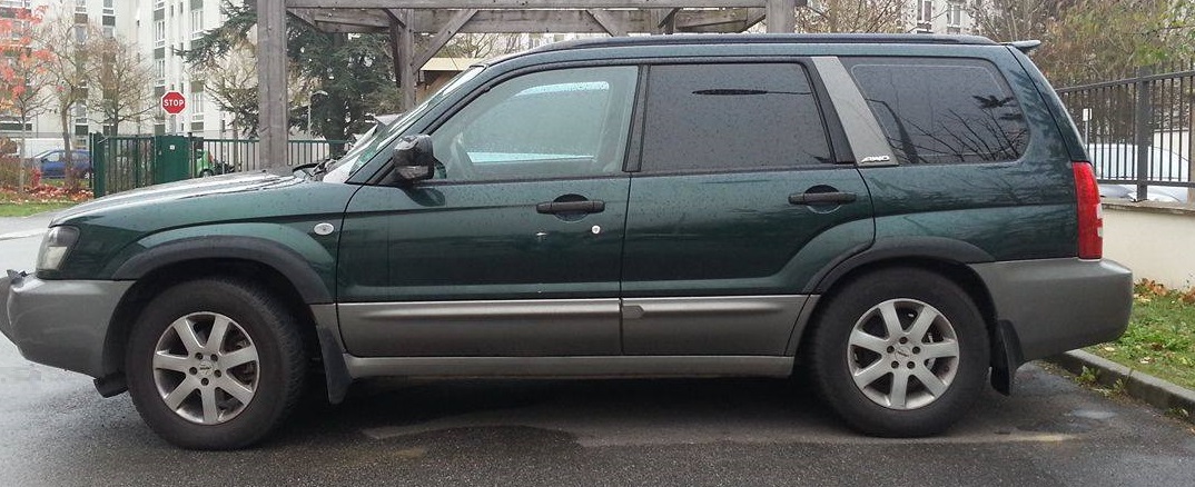

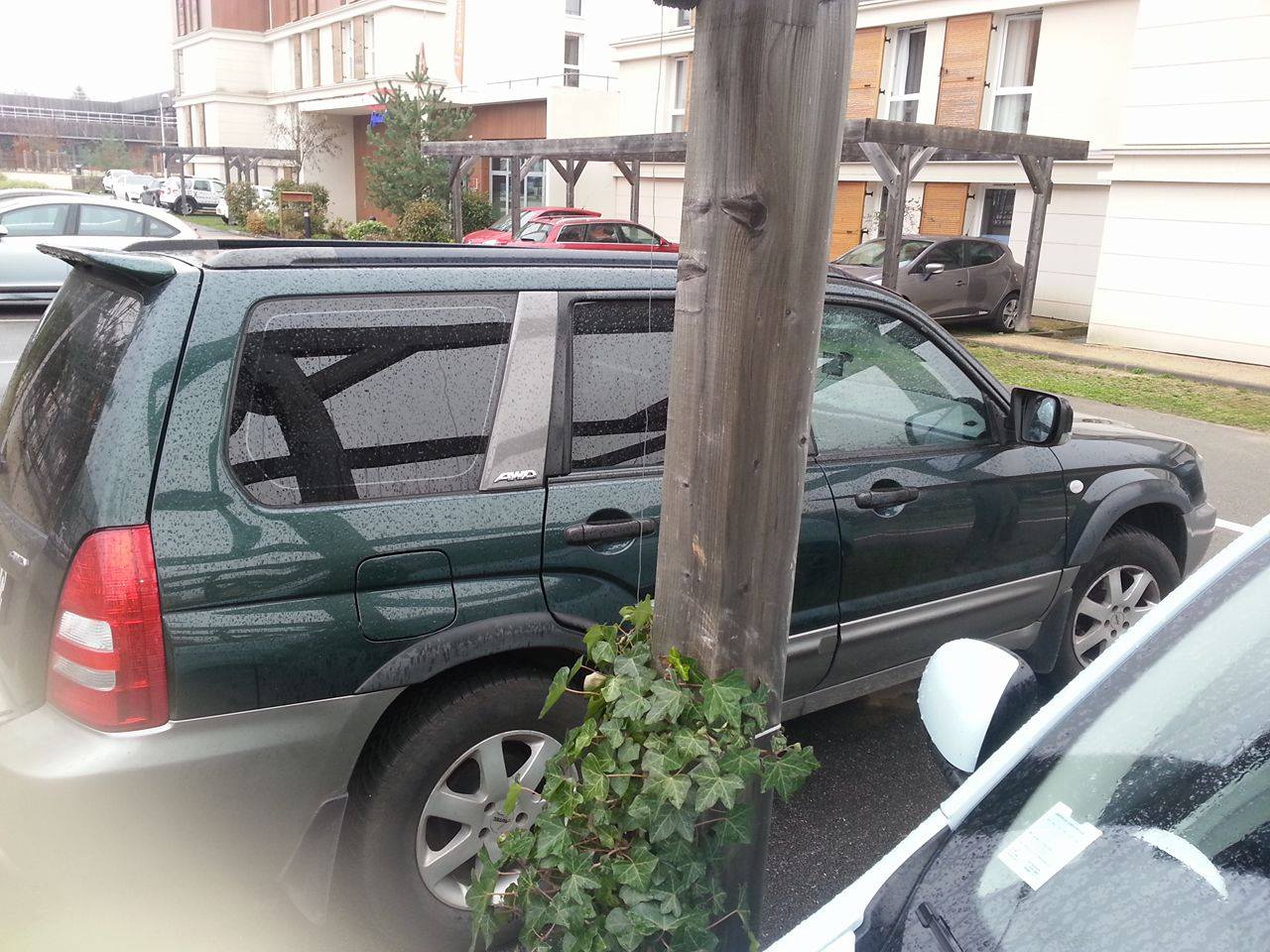

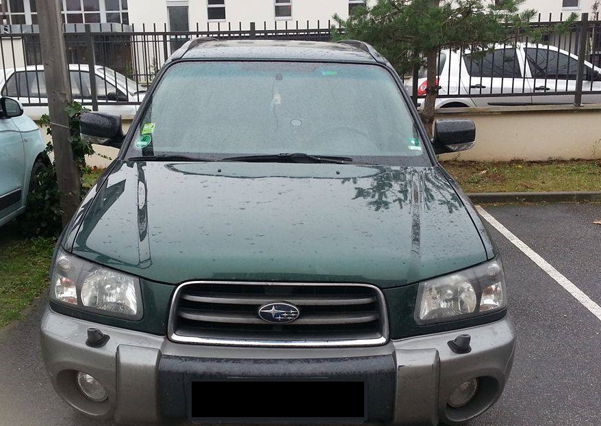

Още едно питане имам, предвид сегашната ситуация (изпуснал ам и смачкана пружина) опасно ли е да се кара така на дълъг път при скорости 120-140км по магистрала? Не съм видял да има масло около амовете. Като минавам през неравности обаче дрънчи и по завоите като завивам надясно карам едва едва (проблемен е левия ам/пружина).

Това са снимки на текущото състояние на колата. Очаквам финални препоръки, вижда се добре как е килнала настрани.

Колега,като гледам има вероятност да имаш счупена витка на задна лява пружина.При мен беше станало почти същото,леко на една страна и тракане при преминаване на неравности.
Така както описваш какво товарене имаш предвид,мисля че не ти трябва нищо по различно от нормални амове/каквато марка решиш/ с пружини Каяба.Возията остава идеална,височината също,а поемането на тези товари които сподели няма да е проблем. :good:

Колега Forester2003, в момента правя такъв Форестър със същия проблем. Собственика си взе KYB плюс OEM пружини (за амове без SLS), които се водят по твърди. В кита на Pedders хубавото е, че просто сваляш всичко и слагаш готов амортисьор комплект с всичките му чаркове - за тебе няма значение, щото ще ходиш в сервиз. Когато си го правиш сам има голямо значение, най-малкото заради двойно или тройно ходене до магазина за буфери, прахозащитни тампони, горен тампон, гуми за пружините, ако са кофти и не си ги предвидил за смяна. Разликата в цената на KYB комплект и Pedders комплект е в рамките на 100 лв и според мен е несъществена.
Относно движението - кола с проблемни амортисьори крие доста изненади. Не е проблема сокоростта, а преминаването през препятствие при висока скорост и резки маневри. Аз съм бил потърпевш в ПТП от автомобил със сменен само един амортисьор, който ме удари след рязка маневра за изпреварване.
