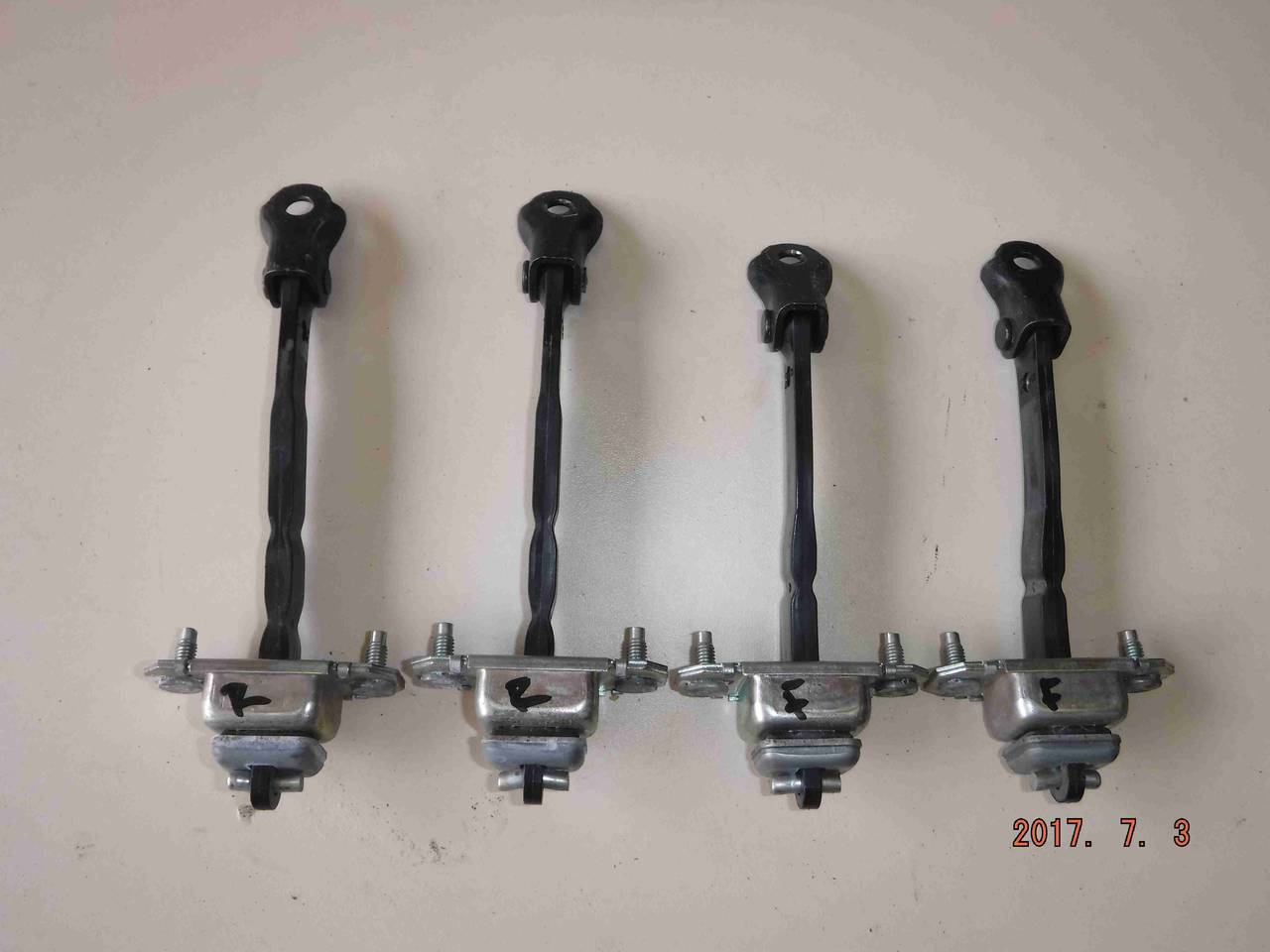

Благодаря за мнението колега, все пак трябва да намеря решение. Най-малко ще им направя профилактика. Явно обаче има хора които са поискали от фирмата да проектират подобрен детайл.
Потърсих снимки в интернет и ясно се виждат разликите в скосената част. При моделът от 2008-ма имаме много дълъг плавен преход, което съответно не се усеща като фиксирана позиция. Може и част от причината да са заяли ролки в механизма.
Ще приложа и снимките тук в темата. Вижда се и разликата между предни и задни фиксатори.
Ще е подобрение ако при разглобяването на вратата се заменят фиксаторите със новите. За съжаление поне във Варна няма такива коли на части и няма как да пробвам.
На снимките отбелязаното с маркер предполагам че е F - предни врати и R - задни врати.

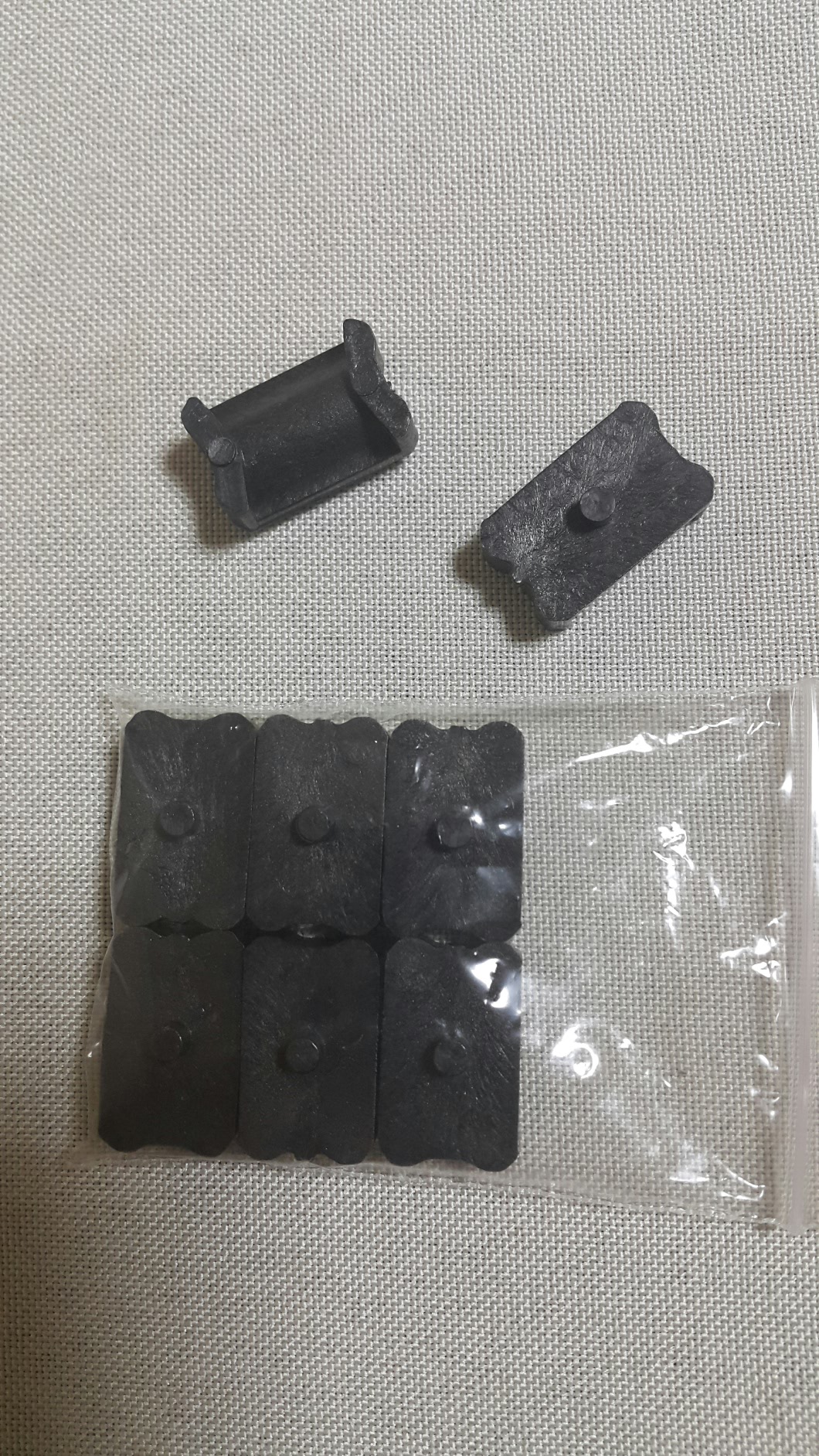

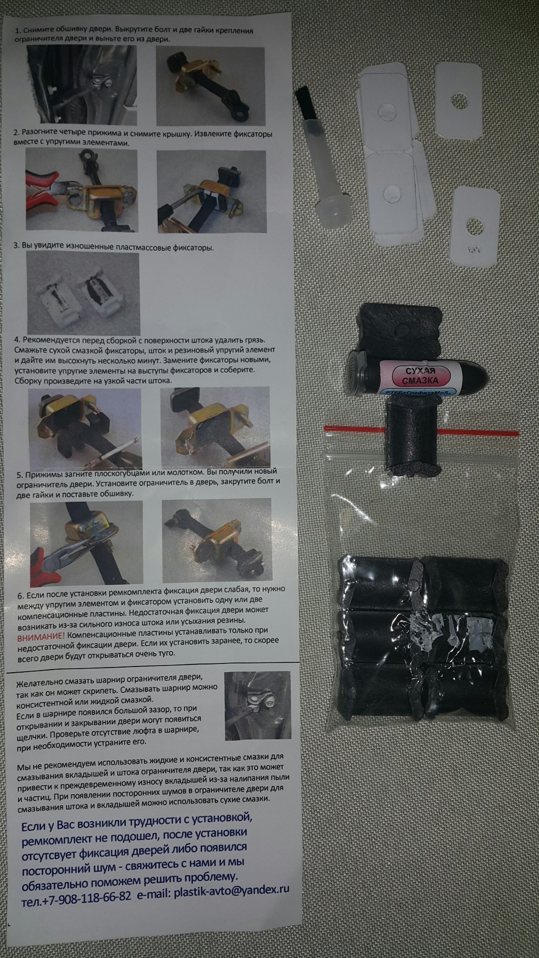

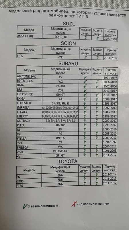

Закупени от руски сайт. Ще ги монтирам при първа възможност. Цена с доставката 35 лева. Пристигнаха за 20 дни

Отлично изглежда профила им. Благодаря за споделената информация! Работят ли добре вратите с тях?
Вто Сеп 15, 2020 5:07 pm
Постове: 176
Skype: slav_ckc
Телефон: 08889566нулашест
Рейтинг: 122
PYankov написа:
Вече не се притеснявам за пръстите си. ROFL
