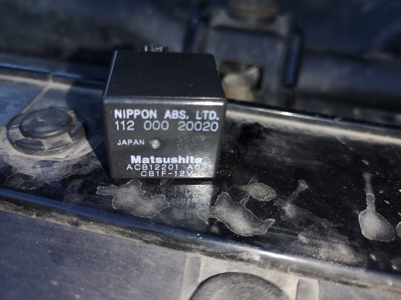

Отварям тази тема, защото установих, че причината за светване на ESP и ABS, съпроводено с бръмчене на помпата, е именно това реле:
Някой може ли да ме насочи от къде да купя и да ги сменя и двете :)

Мисля да поръчам от Чекия такива 2 релета, защото у нас никой не предлага:
https://www.mouser.bg/ProductDetail/Pan ... F4sY505Q==
Не успях да намеря оригинално Mаtsushita и за това се спрях на Panasonic SB1F-12V.
Дано стане :D
Вто Дек 17, 2019 6:15 pm
Постове: 4396
Моделът пасва. Отделно, Мацушита и Панасоник е едно и също ;)
Вто Дек 17, 2019 6:56 pm

Днес получих релетата от Чехия, които поръчах в понеделник. Монтирах едното, но се оказа, че не съм огледал добре нещата и второто е различно - едното, което смених е CB1F-12V, а второто е CB1aPF-12V.
Дано съм сменил проблемното реле :D

Да споделя, че днес пак ми даде грешка и помпата на ABS пак бучеше, след като изгасих колата.
Тъй като вече знаех къде да гледам, свалих капачето на релетата и още щом пипнах несмененото реле (CB1aPF-12V) помпата веднага спря, а след това и грешката изчезна.
Не знам дали някой е имал подобен проблем, но на 99% проблема е ясен - или второто реле или някакъв лош контакт.
Ще пробвам да видя къде мога да намеря ново, защото проблемът както писах, се явява много рядко и искам да съм сигурен като сложа нови релета.

Проблемът се оказа на 100% в релето CB1aPF-12V. Установих го след като помпата работеше и сваляйки го спря. Като го върнах отново заработи помпата при изгасен двигател, но при второто изваждане го тръснах, след което вече нямаше проблем.
Реших да го отворя, но мисля, че няма как да го ремонтирам, защото според мен проблемът идва от някоя пружинка, която да противодейства на електромагнита.
