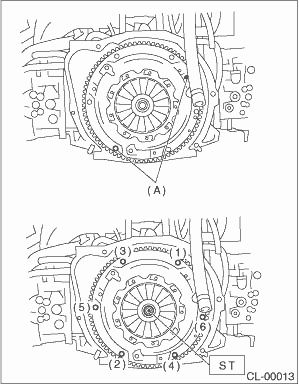

От известно време имах шум при натиснат съединител, както и лек стържещ звук откъм маховика при работа на място. Преди седмица ми пристигна съединителя (к-т EXEDY, това е марката за първоначално вграждане) и най накрая вчера реших да вкарам Фори в бокса.
Съжалявам, че няма снимков материал но в случай, че на някой му предстои тази операция - ще споделя следните факти за да е подготвен:
1. Фори е на 99 000км. - за този пробег мога да кажа, че и в двата диска (феродов и притискател) имаше още доста ресурс, а и никога не е приплъзвал. Лагера обаче.....му се беше еб@ла мамата! Много неприятно виене и хрупане само при движение с ръка - абе пред блокаж.
2. Освен комплект съединител, силно препоръчително е да си купите и лагер на маховика (т. нар. Pilot Bearing). Оригиналният номер е: 806212020 и струва 29лв., но е просто обикновен лагер № 6201 (с двустранна гумена капсуловка) - желателно е да бъде с малка хлабина напр. C2 или С (С3; С4 и т.н са с по-голяма от нормалната) - цена около 9лв. на марката FAG
Въпросното лагерче се избива много лесно от маховика без последният да се сваля, посредством обратен чук за лагери. Има и други "майсторски" методи за избиване на този лагер посредством мокра хартия или парче хляб (има ги показани в Youtube), но това е друг въпрос.
3. Важно е да запомните, че има изискване относно монтирането на притискателния диск към маховика: Самият маховик има белег, който трябва да отстои на ъгъл не по-малък от 120 градуса от друг белег, който е на притискателя: прилагам и снимка от Workshop-a. Мисля, че това е нещо свързано с баланса.
Като време цялата операция взема около 4,5 - 5 часа, като основно работеше един механик (обаче препоръчан!) - имаше помощ само при свалянето и качването на кутията.
Да не забравя, че заедно с това смених и горната помпа на съединителя понеже беше просълзила (нищо фатално) но както се казва щом може - давай! Резултата - тишина; преди си мислех, че имам мек съедините, но всъщност съм бил в заблуда! Доволен съм, да чукна на дърво!
Ами това е, ако някой има въпроси относно ремонта, с радост ще помагам.

Виж сега, процедурата не е сложна, но да правиш това на трупчета си е жив мазохизъм. Имай предвид, че кутията е доста тежка и манипулациите с нея при една точка на опората са крайно опасни за твоите крайници. Не казвам, че е невъзможно, но ще е доста трудно и пипкаво - както свалянето, така и качването. В сервиза махат кутиите, но подемника и крикчетата улесняват доста процеса. Още един съвет - махаш маховика и сменяш семерингата на КВ, преуплътняваш тапата в ляво и капака на масления охладител в дясно - иначе правиш същото упражнение след N км по-късно. В доста случаи при тормоз на съединителя се прави и освежаване на маховика (струг). И не забравяй да си направиш дорник за феродовия диск.
