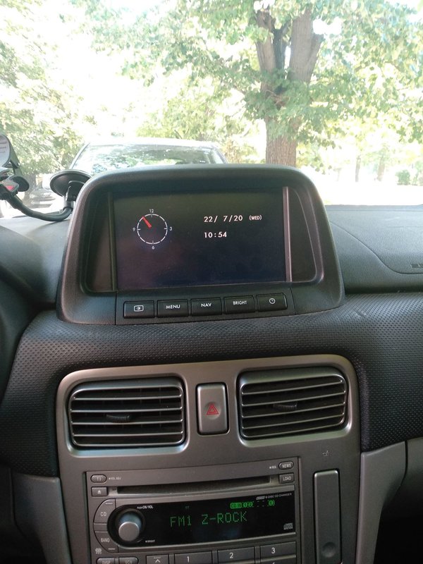

Да питам и аз този капак на навигацията как се маха , гледах видеото ...уж щипките са право надолу , няма нищо за развиване .... ама напънах , напънах не излиза :pardon:
Някой да го е правил скоро ?

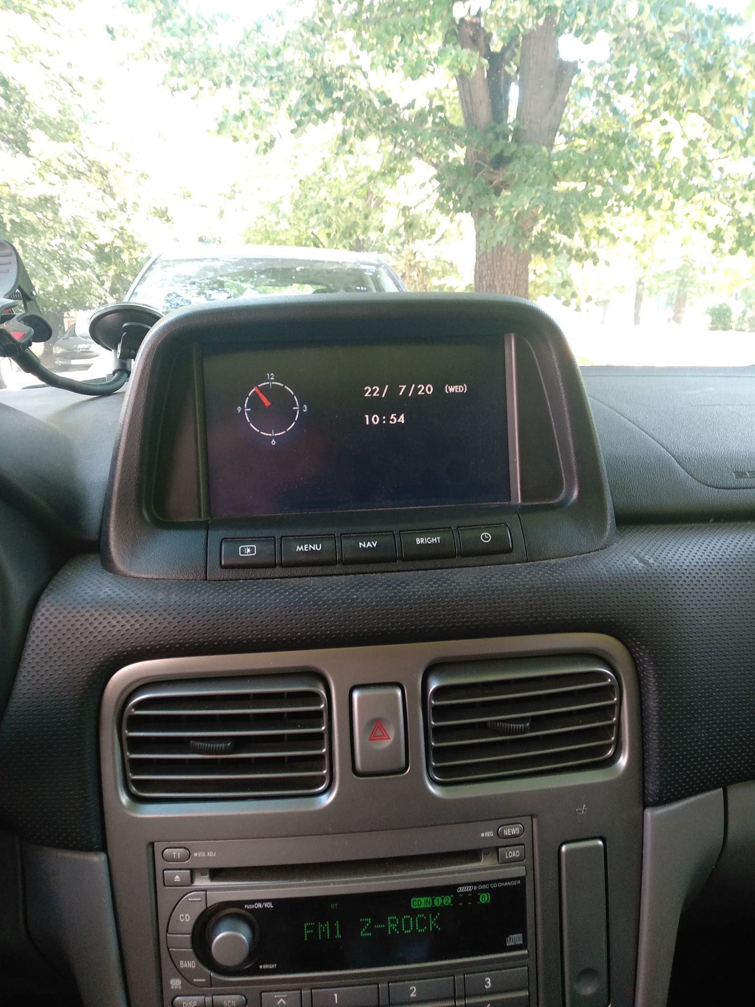

Темата е стара, но скоро и аз се борих с тази кутия. В инструкциите за демонтаж се казва, че се държи на щипки, НО - има един болт в предния ляв ъгъл, който е завит откъм страната на километража, даже нямам обяснение как и за него не се споменава. След голяма борба повечето щипки се предадоха, остана да се държи в лявата страна. В крайна сметка като се изнервих здраво с яко дърпане скъсах пластмасовото ухо, в което беше завит въпросния болт и махнах капака. Тогава открих този болт.
Споделям, надявам се да е от полза на други колеги с такава задача...
