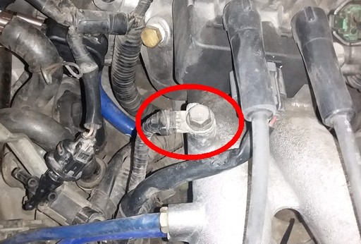

Преди няколко дена забелязах още един проблем/симптом - стрелката на оборотомера понякога играеше съвсем леко (+/-1мм), без реално оборотите на мотора да се променят. Това ме наведе на мисълта, че проблемът не е само в TPS-а и кабелите към него, а по скоро някакъв шум, идващ от бъ-ли-му-матата къде.
Пробвах с разкачен алтернатор - никаква промяна.
Пробвах с друга бобина - никаква промяна.
И когато бях готов вече да сменям буксата на TPS-а и да опъвам нови кабели до ECU-то, открих виновника:
Ей тоя ш*бан болт от снимката се е развил и съответно ширмовката на целия сноп към ECU-то ту прави контакт, ту не. На вид нямаше нищо нередно, само след разклащане на клемата се усещаше, че всъщност не прави добър контакт.
Последва зачистване на контактните повърхности, стягане "до скъсване и четвърт назад" и всичко заспа...
Благодаря на всички за насоките!
