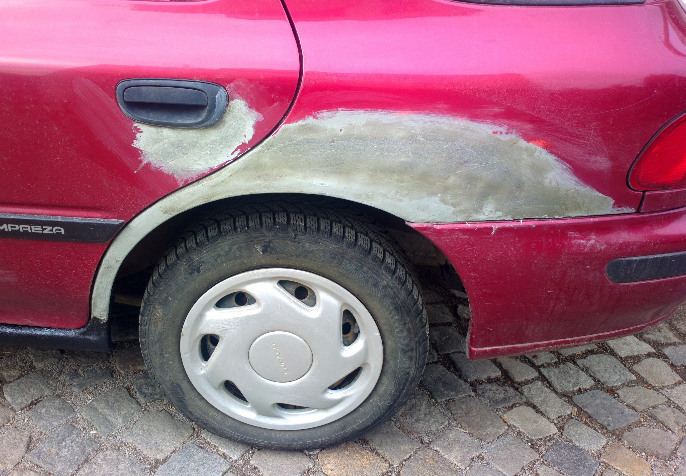

Колеги, задните вежди на моята Импреза бяха непоправимо изгнили. Реших проблема като купих два предни калника от Импреза. Левия калник отиде отзад отдясно, а десния отиде отзад отляво (завъртяхме ги на "кръст"). Оригиналните арки на предните и задните вежди са почти еднакви (разликата е незабележима). Праговете и дъното на багажника от дясната страна също бяха доста зле. Новите прагове са от доста по-дебела ламарина (сгънати по шаблон от оригиналните прагове) както и дъното на багажника.
п.п. Обмислям да пусна цяла тема за борбата с ръждата през която минах, но все още не смогвам финансово да вкарам колата за пребоядисване (иска ми се да сменя цвета).
Поздрави, Марто :hello:
Коментар на файл: Десния калник на новото му място
remake.jpg [ 1.77 MiB | Прегледано 3042 пъти ]

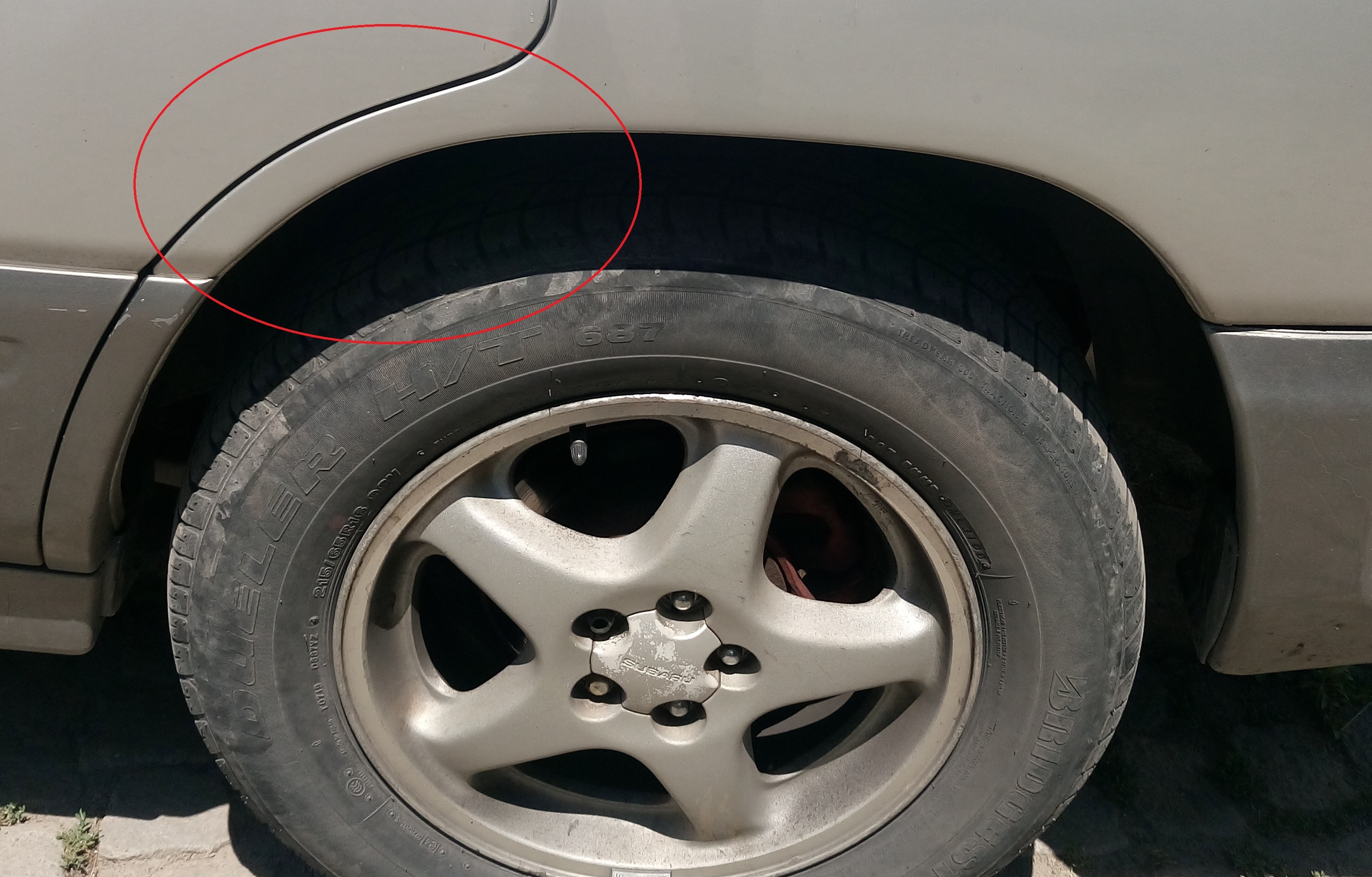

При Форестъра има разлика в предните и задните вежди, но ако майстора е кадърен, би трябвало номера с калниците да проработи (единствения проблем би бил при извивката около задната врата). Преди доста време бях попаднал на тема в чуждестранен Субару форум, където се справяха с ръждата именно по този начин (за жалост не мога да се сетя къде точно бях намерил въпросната тема #-o ). От там взех идеята за направата на моите задни вежди за Импрезата.
Коментар на файл: предната вежда
предна SF.jpg [ 1.02 MiB | Прегледано 3023 пъти ]
Коментар на файл: Задната вежда и евентуалния проблем около извивката

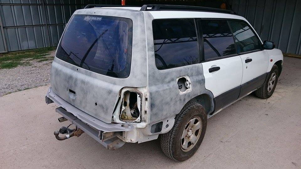

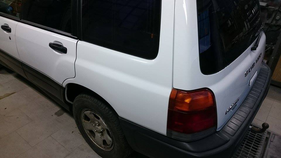

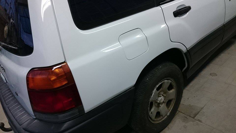

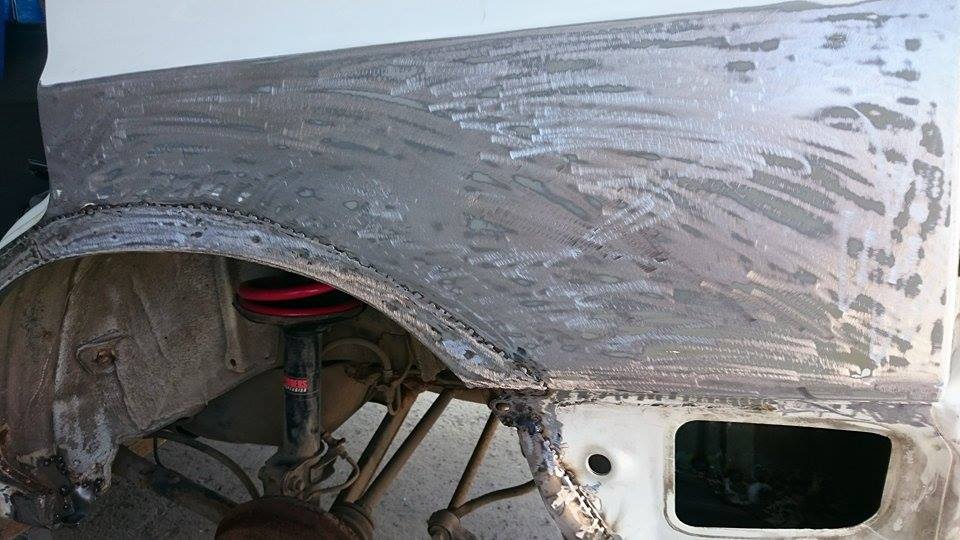

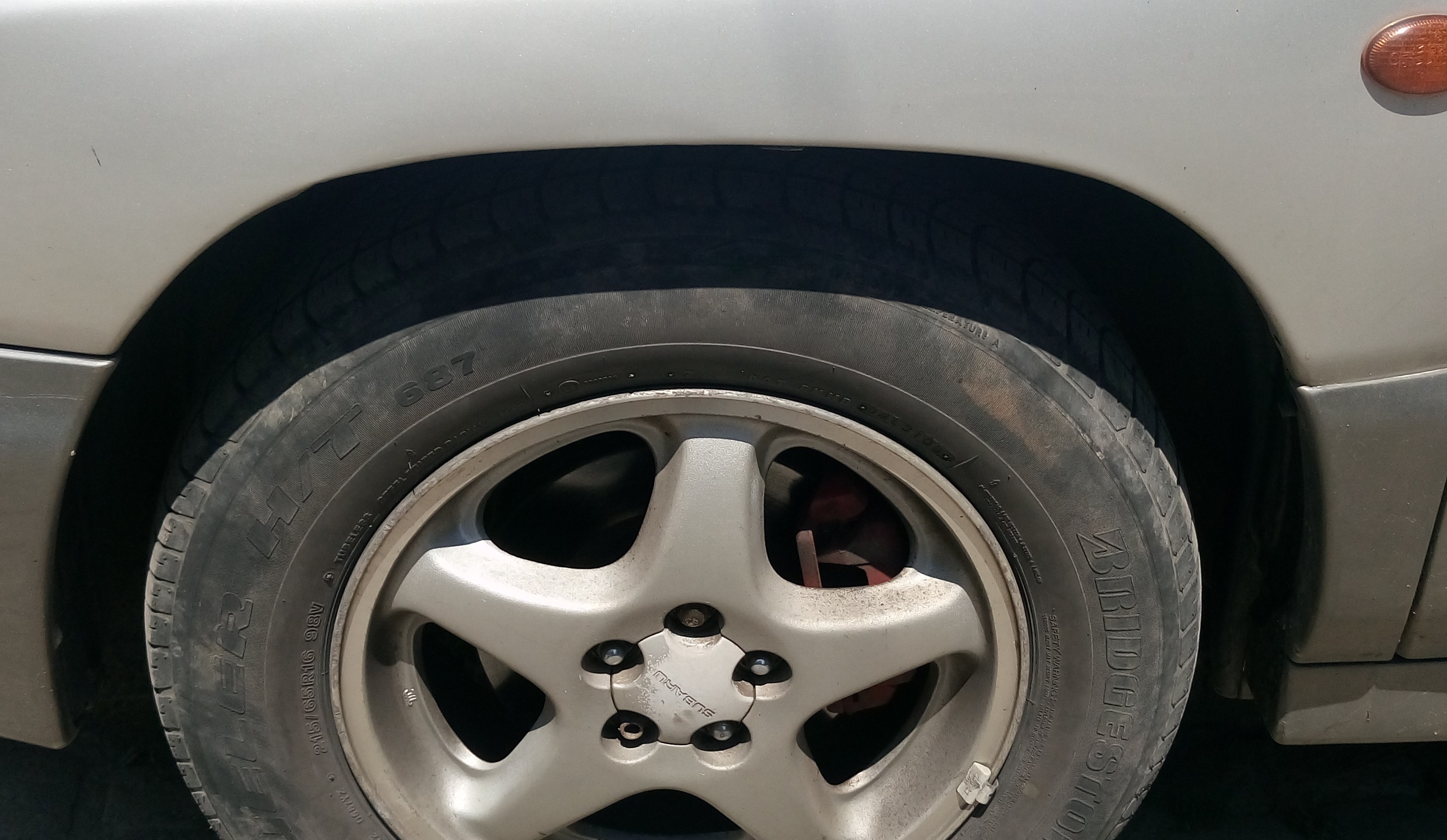

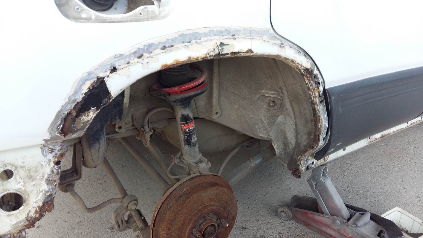

Да споделя и аз моя опит по темата- веждите ми изкърпиха от тенекия директно и като цяло се получи с едно малко, но забележимо изключние- диаметъра на левия калник е с 1.5 см по-голям и бронята леко стърчи към гумата. И малко снимки от процедурата:

Кой и къде го е правил. Колко пари ти излезна? Боя и тенекия един майстор ли е правил, или поотделно?
Subaru Outback 3.6 2015 :bow:
Чет Ное 17, 2016 10:14 am
Регистриран на: Съб Юни 21, 2014 6:53 pm
Постове: 28
Skype: koliu_
Автомобил: Forester 2.0 MY99
Правено е в София, вилна зона до Суходол. Бояджията и тенекиджията са син и баща и са братовчеди на жена ми.
Излезна ми 600 лв. На едната снимка се вижда подготовката за боядисване. Приниципно кърпенето беше 100лв на вежда, по 150 лв на детайл за боядисване, но вратата ми я боядиса за 100 лв.
За боядисването човека си работи качествено и се старае. Тенекеджийството като цяло го правят рядко и не им е основна дейност, но като се наложи за някои клиенти го правят.
