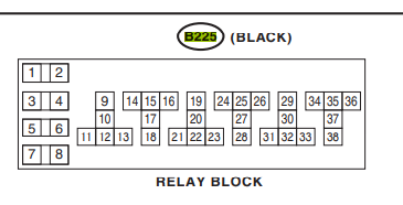

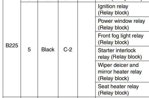

Постове: 5906
Според мен всяко от тези релета в кутията с релета ще ти свърши работа. За тези за мъгла е третото.
Screenshot_10.png [ 15.38 KiB | Прегледано 3027 пъти ]
Screenshot_11.png [ 45.87 KiB | Прегледано 3027 пъти ]
