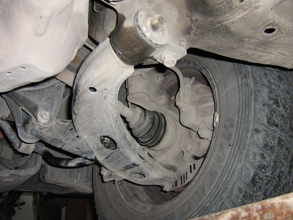

Някой ако е сменял този тампон може ли да даде препоръки – има ли нещо особенно?
Смятам да се пробвам сам.

Лесно се сменят,но ако нямаш условия скочи до някой сервиз...с гайковерта става за нула време!
Ако си от Сф. скочи до Любчо на Люлин 0887520985 по найстойчиво(момчето бачка здраво)
Няколко човека от форумджиите там лекуваме и е тънко и е качествено!
Успех с начинанието :smt023
Каква марка тампони взе, от къде и за колко?Полезно е да се знае! :D

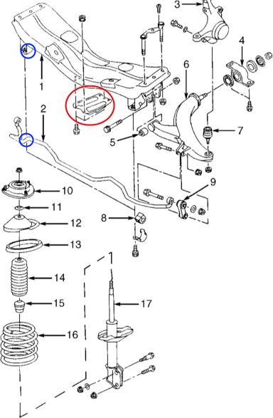

Всъщност по-скоро ме интересува
- носача трябва ли да се освобождава от гайката на ябълковидния болт - позиция 1?
- тампона пресован ли е за оста на носача - тоест мога ли да го измъкна без да се налага да пада целия носач?
- челните уплътнители трябва ли да ги сменям задължително
ПП

Смених го - имаше радиални скъсвания и скъсвания по периферията.
До пълна загуба на функционалност /разпадане/ вероятно са му оставали още доста километри, но по нашенските пътища „доста” е мно-о-о-ого неясно понятие ;-)
И така:
- Развива се гайката по оста на тампона
- после двата болта, които го крепят към купето.
Друго не е нужно да се демонтира.
Излиза свободно.
Относно инструментите
- не е зле да имате подръка плоска щанга или не много широка дъска за да натиснете малко носача надолу за да измъкнете тампона
- гайката и болтовете са стегнати яко, така че ако нямате гайковерт си пригответе здрави ключове и удължител на рамото поне 50 см.
- по желание можете да използвате ругатни според обстоятелствата и аудиторията :evil:. Аз си бях приготвил, но не ги използвах :lol:

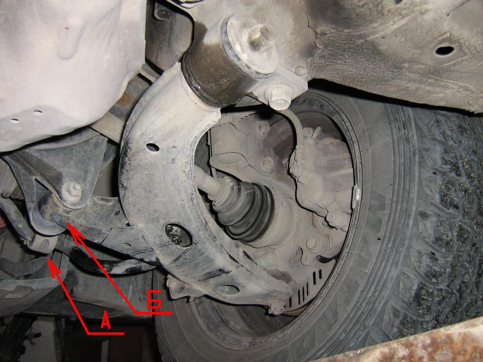

Тампоните "А" и от двете страни са си наред.
Тампонът "Б" - има малка хлабина между болта и металната втулка, но тя си е конструктивна.
Шарнирът - проверявах с крик и щанга преди да го сваля - нищо.
После свалих целия носач заедно без да демонтирам шарнира - проверка на ръка - никакви хлабини.

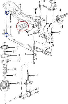

Тампоните "А" от снимката се оказаха проблема въпреки, че на външен вид изглеждаха добре.
Явно с течение на времето омекват и щангата започва да удря по пластината на напречната греда.
Допълително следи от удари имаше и в оградените със синьо места.
