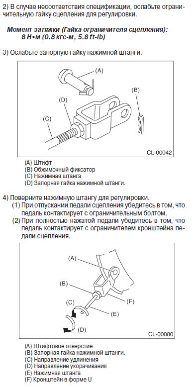

"If you look at the pedal, theres a locknut and a threaded shaft.
Losen the locknut a few turns, and spin the shaft along its axis.
If it moves toward the back of the car (hits the locknut again) your lowering the friction point. Finger tighten the locknut and testdrive, make sure gears engage correctly. If your worried, use whiteout to mark where it was origionaly."
Някой вещ да помогне с превода, че това не е английски а американски ;)
Отвива се някаква контра гайка под педала и някаква ос свързана с мастър цилиндъра се напасва на височина, след това се завива и воала.

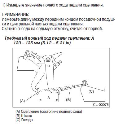

Регулира се в граници 130 – 135 mm :smt023
S1.JPG [ 28.23 KiB | Прегледано 2634 пъти ]
S2.JPG [ 53.44 KiB | Прегледано 2634 пъти ]

Yco написа:
... пълния ход на педала
тук става въпрос за момента, в който зацепва съединителя, не за пълния ход.
...май

Yco написа:
Здравей, колега.
Тази регулация на хода на педала за кои модели се отнася? Интересува ме дали може да се приложи на Форестър 3 2009-2013, че искам да скъся максимално хода на съединителя.
