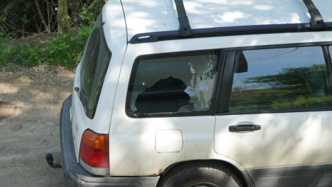

Здравейте младежи. Гледам да не съм прекалено активен, но след като днес пренасях едни поскости и взех един завой малко по рязко, едната плоскост изскочи през задния десен страничен прозорец. Та мисълта ми е, че ми трябва такова стъкло. Ако някой има може да се свърже с мен на 0889624426 или на лични.

Колега от Тетевен ми се обади, стъклото е намерено. Благодаря.

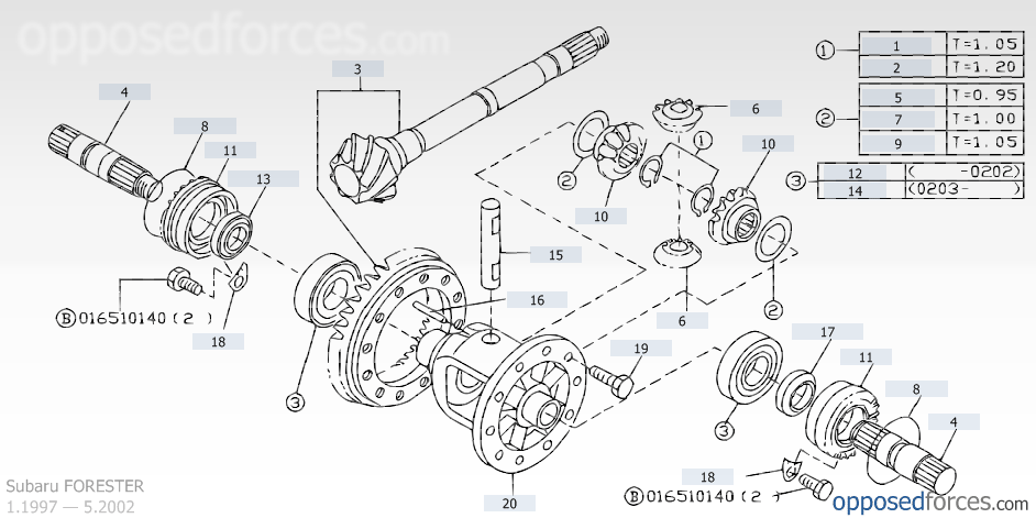

Здравейте младежи. Търся скоростна кутия за Форестър 1. Произведен е през далечната 1998 год. 122 кончета, ръчка. Не е спешно, старата си работи, но пуска масълце дори и след смяна на семеринга. Предпочитам да е от София или на до 100-120 км. от София. Преди да я купя искам да я огледам. За контакти и нормални ценови предложения на лс.

Сменил си №17, доколкото схванах, а №8, о-пръстена смени ли? Ако имаш износване по вала, където ляга семерингът, можеш да подложиш 1мм шайба под него, за да преместиш контактната площ.

Здравей. На номер 8 не съм сменял о-пръстена. Това е много добра идея. Отделно от това ако подложа шайба на семеринга тя дали ще уплътни така, че да не тече? Като цяло вече над четири години карам колата така, но тъй като по наследство ми се падна резервна кола, която да карам докато се занимавам с ремонтите на тази мисля да си я вкарам в гаража и да я поразкостя за да възстановя каквото мога сам. Ако не друго имам голям гараж, време и желание. :beer: :beer:

Ами, при мен така се получи. Под семеринга подложих медна шайба с диаметъра на гнездото, в което ляга семерингът. Имах теч като теб, докато не смених и о-пръстена на фланеца, който затваря цялата сглобка.
