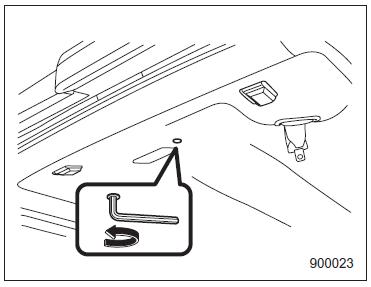

За да го затвориш, махаш заглушката на имбусния болт, взимаш подходящ имбусен ключ (шестограм) и въртиш обратно на часовниковата стрелка, хубаво е често да се смазват релсите със силиконова грес, и аз я търся, ама не мога да намеря. :smt023

Има ли значение че е електрически люка?

Няма, моя също е електрически, ама така е написано в ръководството. Няма да натискаш бутона докато развиваш :smt023

P.S. Нямал съм проблем, ама в комплекта към ключа за гуми трябва да има кръстата отверка и въпросния шестограм, но в моя липсваше шестограма и все се каня да сложа един точно за тази ситуация. Успех!

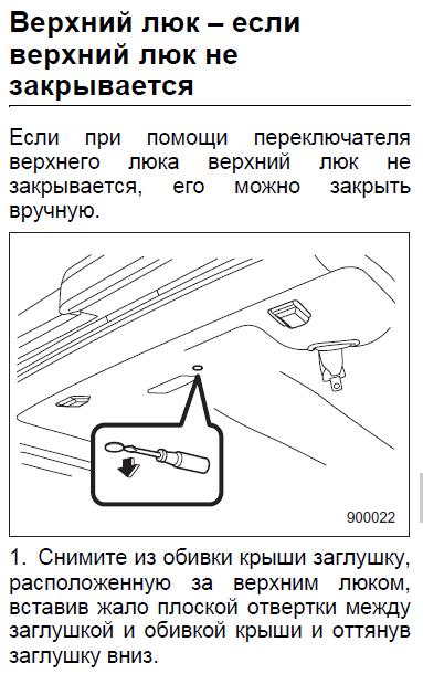

Колега,не го намирам това нещо,къде е точно?

За модел 2001 не знам, но сигурно е откъм задната страна на люка, но провери и от предната да не е. Виж снимката, но тя е за модел 2005.

Намерих го,и проблема е отстранен,благодаря на колегата.Ако намериш смазка свиркай :)
