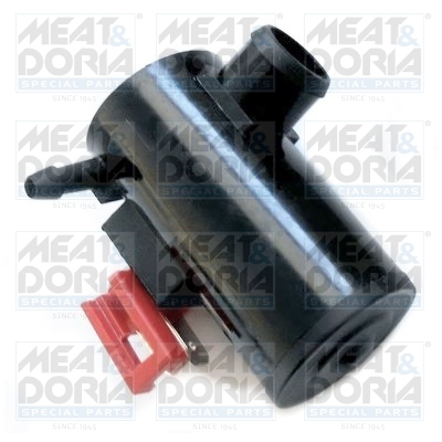

Три са :) Влиза влага и ръждясва. Има ги афтърмаркет в Интеркарс и Ауто+ за къси пари, аз смених задното преди две години. Мога да ти взема, ако има налични бройки.
Редакция: има за СФ, вероятно може да се нагоди. Изображение
