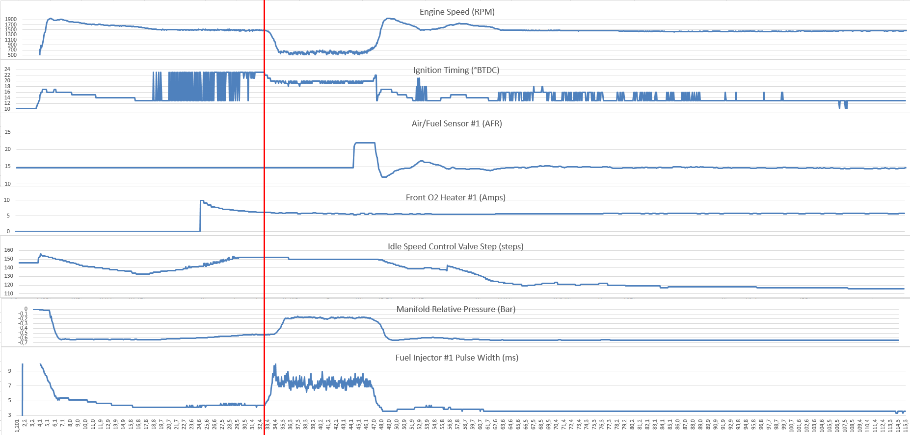

Forester 2004 2.0x 125кс - От известно време, особено като застудя, имам странен проблем при палене на студено. Колата има газова уредба, но всичко долуописано се случва на бензин т.е. преди въобще да тръгне да превключва на газ.
Колата пали, работи на около 1800rpm и след около 30сек изведнъж оборотите пада на около 600rpm (ако съм включил фарове, парно и пр. консуматори направо гасне колата). Известно време работи така, на ниски обороти едвам-едвам, и след 10-тина секунди оборотите се вдигат и след това всичко е нормално. Прави ми впечатление, че колкото е по-студено вън, толкова по-дълго трае това пропадане... дори понякога се случва два пъти.
Записах няколко log файла със EcuExplorer. В общи линии всеки път се вижда едно и също, прилагам извадка от него във формата на графики. Отбелязаното с червената линия е където оборотите пропадат.
Останалите параметри от log-а не съм ги слагал на графиката, защото не виждам някакви аномалии по тях и как могат да влияят на това поведение.
1. Някой има ли идея/предположение от какво може да се получава това пропадане на оборотите?
2. Защо ECU-то решава да почне да променя аванса от 13 на 23 градуса, ей така на скокове? Това се вижда преди червената черта.
3. Нормално ли е подгревът на 1-вата ламбда сонда да тръгва със закъснение след паленето? На втората ламбда сонда подгревът тръгва още като подам на контакт и си стои постоянно след това на около 1-2A (заради това и не съм го сложил на графика).

Съб Дек 17, 2022 12:54 pm
Ламбда сондата тръгва със закъснение - поведението е нормално
Освен лог на 1-ви цилиндър, имаш ли на останалите?
Пробвал ли си да откачиш вечер вакуума от изпарителя към колектора ( в случай че изпарителя изпуска ), и да палиш сутрин?

Санде, сега загледах лог-а пак. Подгревът тръгва, но въпреки това на сондата й трябва още време за да започне да отчита и всъщност баш преди да тръгне топи муцуната. Не е нормално нито подгревът да не тръгне веднага, нито пък сондата да не реагира веднага след включването му. Ленива сонда?
Сондата е Денсо, на около 4-5 години, около 80К км. съм минал с нея... нямам идея дали това е много или малко. Има ли някакъв начин да се провери дали е "ленива" т.е. да гледам някакъв определен параметър или поведение?

Описаното до тук поведение е на "ленива", демек бавно и ненавреме реагира. Калин ще си каже мнението, но аз, до тук виждам само кофти сонда.

Не мисля, че сондата е ленива - по-скоро ми се струва че имам проблем с инжектор / и, като им гледам стойностите - едва тръгват, после се изпикават сериозно, сондата прави корекция почти -20, за да ги вкара в норми...
Щеше да е полезно ако има данни и от температурния датчик, но щом колата като загрее се оправя, не би трябвало да е фира.
Нямам претенции за много компетентна експертиза, но според мен инжекторите са фира.

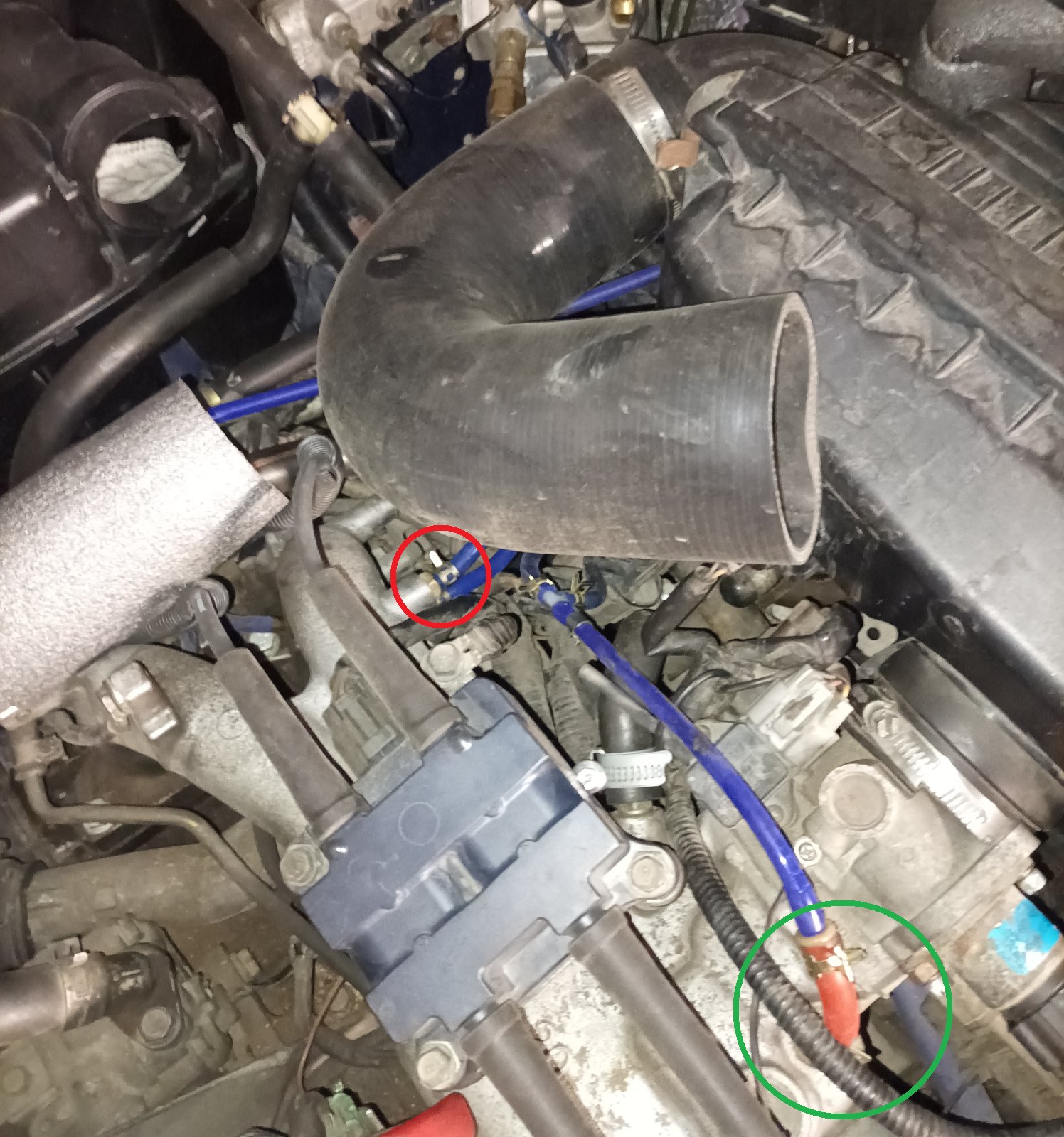

Направих ресет и за едно палене изчезна проблема. После пак ресет и пак така. Забелязах, че long-term корекциите ми отиваха на -10% заради газта (аз нарочно я бях настроил да прави отрицателни корекции). И като паля на студено, преди да е тръгнала сондата, явно тези -10% ECU-то ги прилага, идват му прекалено и не му стига гориво. Като тръгне сондата и тя оправя нещата.
След това пипнах малко коефициентите на газовата за празен ход, така че корекциите да са около 0 или положителни и вече 10-тина студени паления нямам това пропадане.
Междувременно, за всеки случай, преместих вакуумите към бензиновия регулатор и към газта от 3-ти цилиндър (червено) на пленума (зелено).
За понадути турбо мотори го препоръчват, направил съм го и на Импрезата, викам и тука да го направя за всеки случай. Уж идеята е да не влияят пулсациите от единичния рънър на вакуума към бензиновия (и съответно газовия) регулатор. :-?

Мдаа, в лога се виждаше нещо, което го няма в графиките по-горе - колата е бедна и с такава смес не успява да задържи оборотите които трябва, пробва и със стъпковото моторче, и с аванси, но чак като тръгнат моментните горивни корекции успява. За това беше и въпроса с ресетването - за да се нулират запомнените корекции от газта и да не е толкова бедна. Щом и ти си стигнал до коригиране на настройките на газовата, добре. :)
