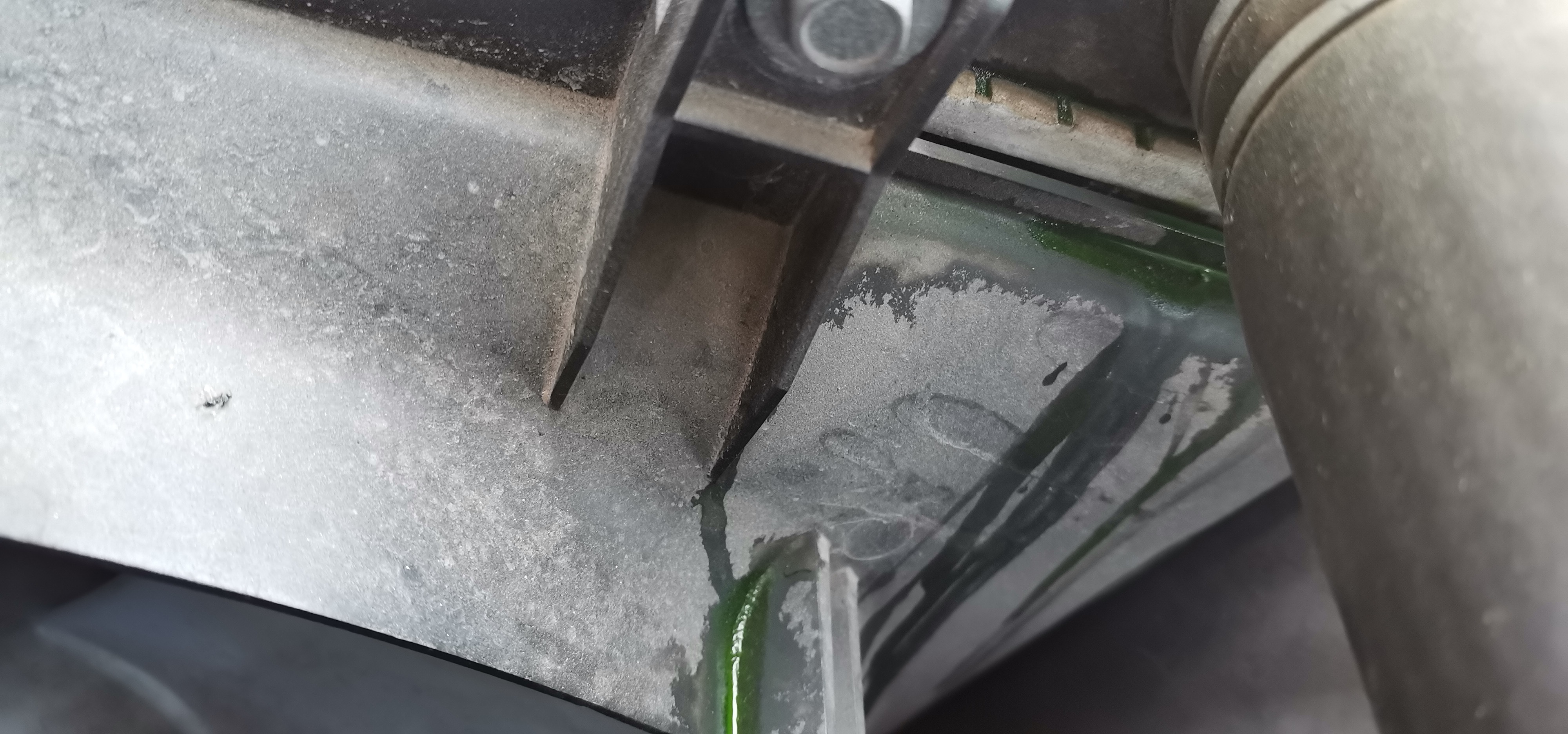

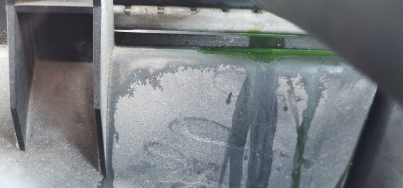

Здравейте колеги преди малко забелязах, че ми е текнало малко антифриз от горната част на радиатора, където е пластмасата, според вас ще изкара ли още малко или веднага да го сменям

сменяй с нов по възможност Койорад, да не сготвиш двг-то.
Тия пластмаси не подлежат на надежно лепене.

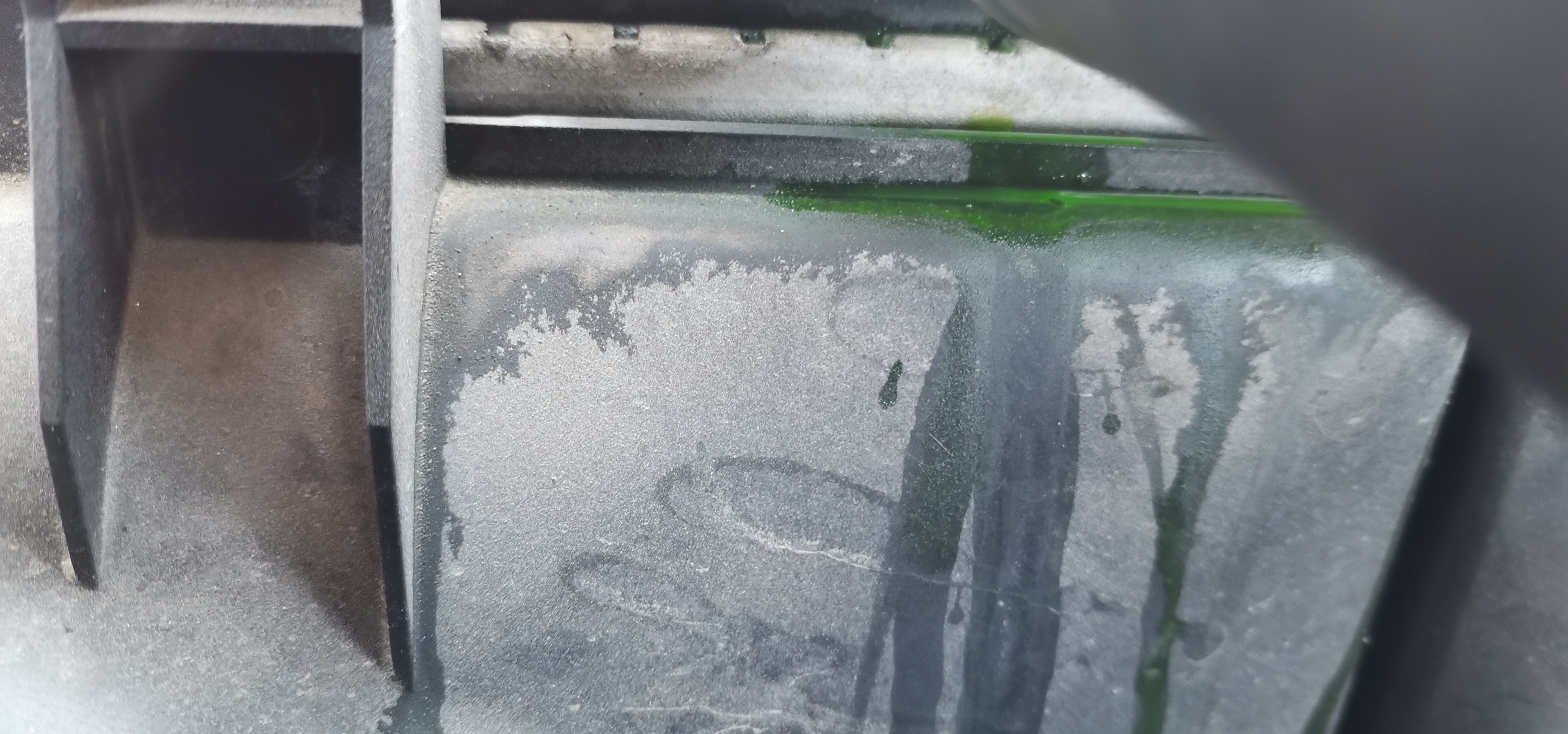

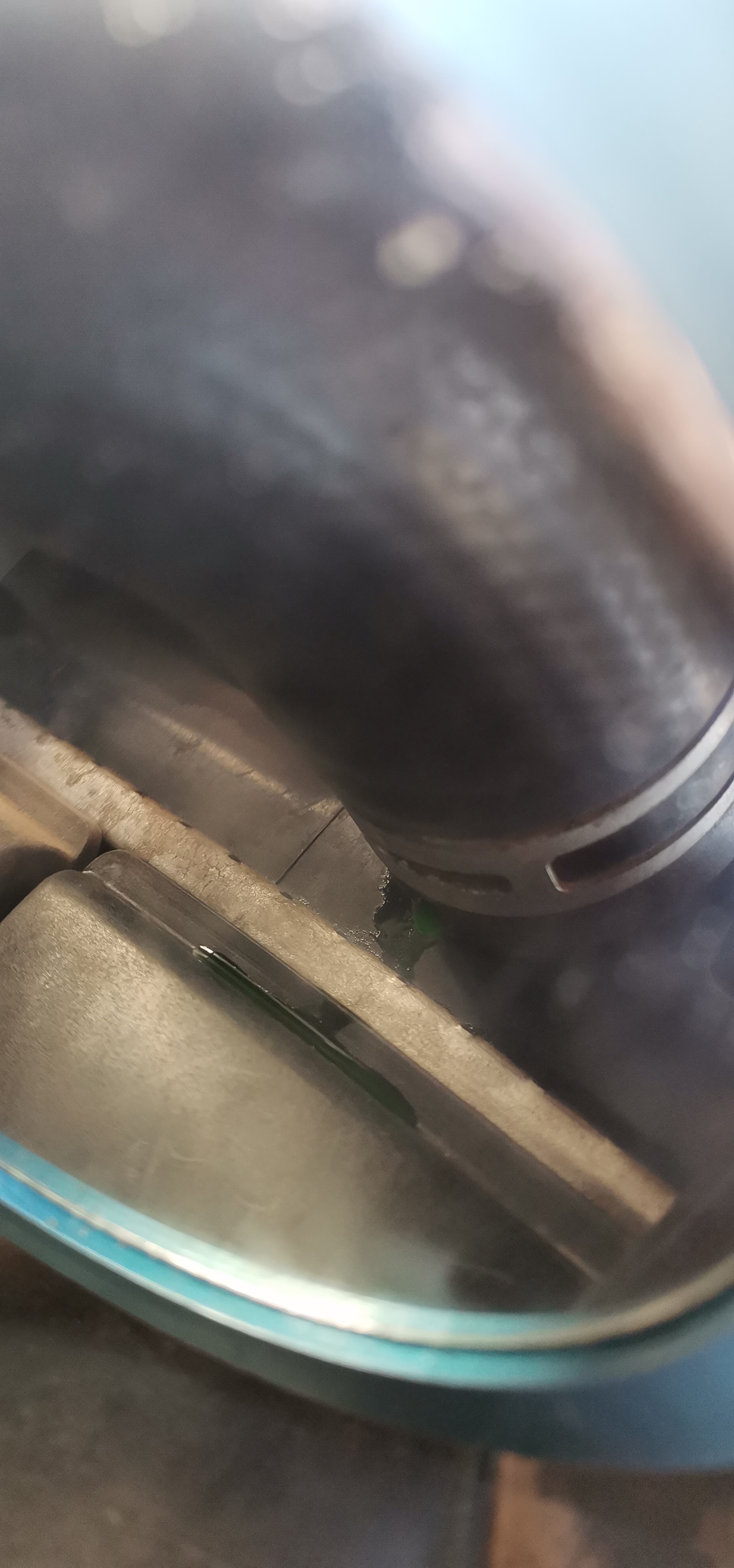

Преди малко след като бях го изчистил добре радиатора, покарах колата забелязах, че май тече от горния маркуч явно скобата не затяга добре, ще пробвам със смяна на скобата първо, но се чудя пак такъв тип ли да сложа или да го заменя с друг вид скоба

Малко вероятно е скобата да изпуска. Обикновено гумената тръба залепва здраво за гърловината на радиатора. По-голяма е вероятността да е спукана гумената тръба над скобата (нова гумена тръба) или да е пукната пластмасовата гърловина на радиатора (нов радиатор). И в двата случая ще ти трябва и нова скоба. :-)

Колега, погледни самата гърловина. Вероятността да е счупена е много голяма. Пластмасата е тънка и се чупи лесно. Говоря от опит. Решението е нов радиатор.

Вчера махнах маркуча, за да видя дали проблема не е в гърловината на радиатора, но и там няма пукнато, чудя се да не е от капачката на радиатора, ако не работи както трябва и се натрупва налягане в системата търси от къде да избие, явно най-слабото място е връзката между маркуч и радиатора, а самия маркуч доста се подува, но иначе е мек

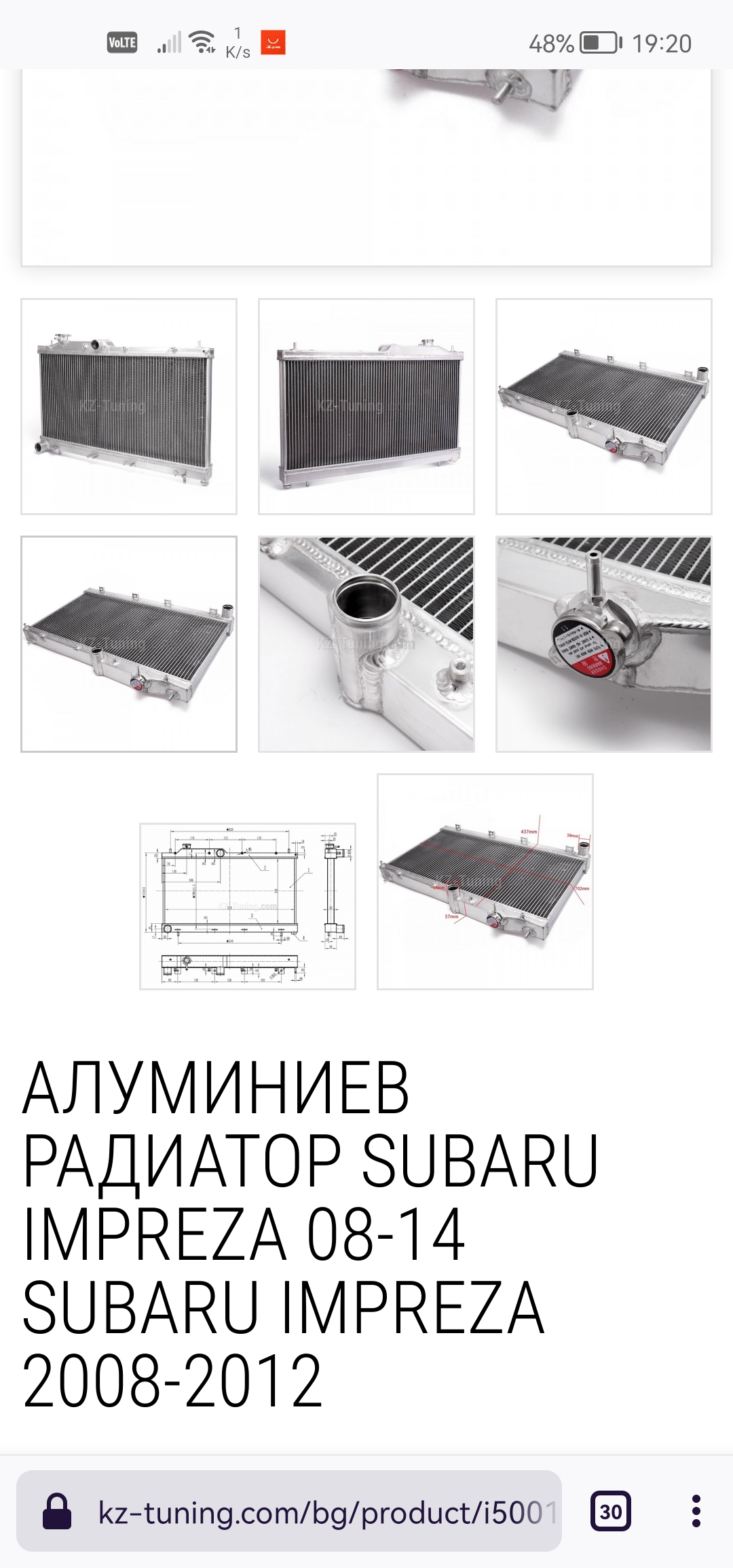

Някой слагал ли е от този радиатор, добре изглежда, но качеството как е, моля ако има колеги да споделят

Докато му се начудиш ще си сготвиш мотора. Писах ти по-горе - вземи си Нисенс, Койорад, че даже и БНР става за стокова атмосферка. Аз, съм с някакъв стандартен размер китаец на турбо Фоз и нещата са наред.

Колата в момента не се кара, просто искам да се подсигуря с малко по качествен радиатор, среден клас нещичко

Аз конкретно питах за този, дали някой е слагал от него, защото цената е доста добра спрямо прото, мишимото и койорад там са доста солени

По снимки не мога да съм сто процента сигурен, но мисля, че точно такъв преправих за H6 август месец. Като качество мисля, че е ок за парите си. За сега нямам забележки, ще видим по-натам.
