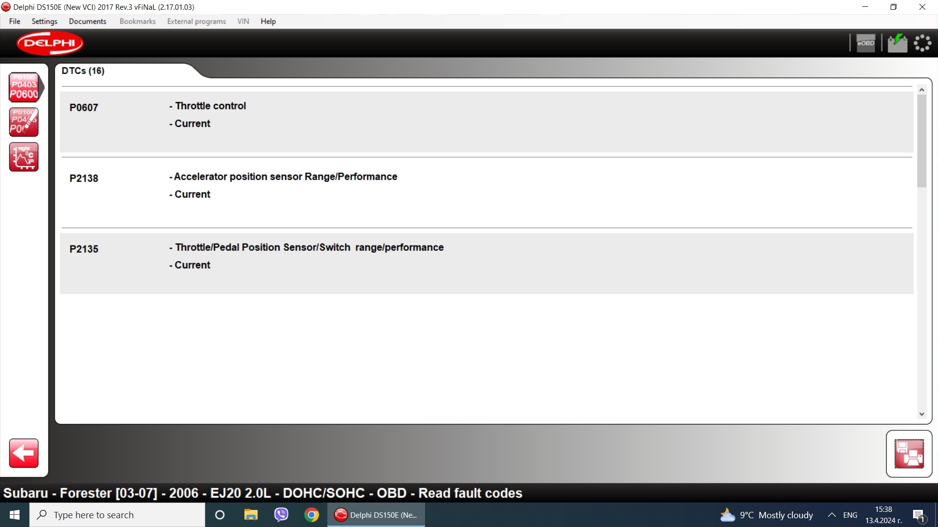

Здравейте имаме проблем с Форестер 2006 година 2 литра бензин. При първи старт колата работи както трябва, но след известно време записва грешки,
P0607 Throttle control,
P2138 Accelerator position sensor,
P2135 Throttle/Pedal position Sensor/Switch.
Двигателя се форсира сам до 2000 оборота и педала на газта не отговаря на натискане.
Пробвахме с друг педал, пробвахме и с друга дросел клата с бууст сензора, втора ръка но с гаранция че са работещи. Когато колата е напълно студена да речем следващата сутрин положението е същото работеща както се очаква и след известно време пак записва същите грешки.
Моля за някакви съвети и насоки.

Вижте масите към двигателя , дали не се разпадат.

Масите са ок.

Сваляш си сервизното за твоя модел от форума, хващаш мултицета и почваш жичка по жичка, от и до компютър. Кристално кълбо няма никой от нас...

Благодаря за отговорте, в първия пост моля за съвет или ако някой е имал същия проблем да сподели опит. Не съм очаквал екстрасенс да ми реши проблема.

Тук е ръководството за твоя модел
https://jdmfsm.info/Auto/Japan/Subaru/F ... er%202006/
Това е страницата за диагностика на P2138. Виж схемата и стъпка по стъпка...
Намира се в Control Systems -> Diagnostic Procedure with Diagnostic Trouble Code (DTC) -> ENGINE (DIAGNOSTICS)(H4SO)
Лесно се намира по търсене по DTC от бутона горе вдясно.
https://jdmfsm.info/Auto/Japan/Subaru/F ... 21j89.html

Благодаря ти BAlexandrov за линковете! Последните два дни автомобила работи без проблем. Почистихме и притегнахме пиновете на буксите и най-вероятно ще се окаже хлабава връзка. Нямахме техничиската ифоромация за да разберем коя е точно проблемната връзка, но за сега решихме проблема.
