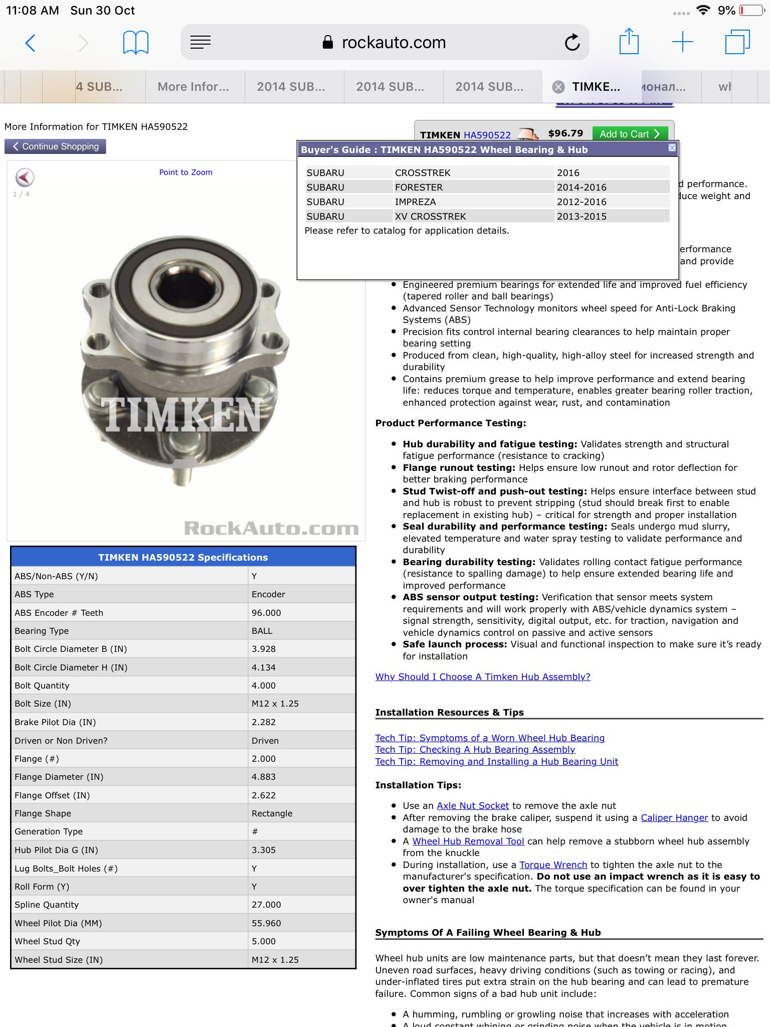

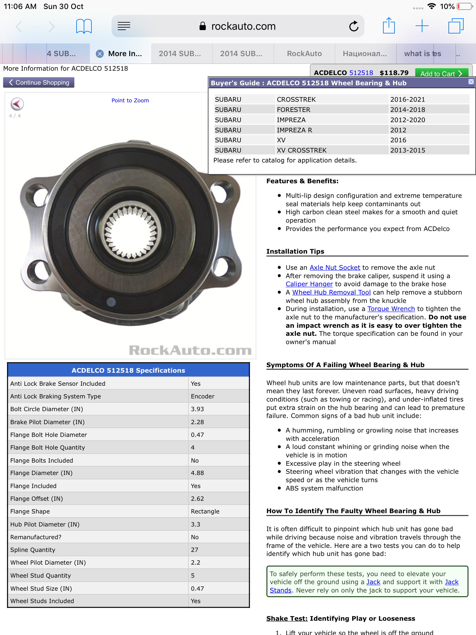

Поръчахме с майстора за задно колело лагер с главина.
Въпреки че в магазина проверяват по VIN, като избихме старото и се опитахме да сложим новото, не можеше да вчезе нчално фланеца? с четирите дупки и да опре до “таса”. Като сравнихме, междуосовото разстояние на двойките болтове за фланеца (вътрешния) на старата част беше 4 мм, а на новата към 6 мм.
Върнахме частта и проверихме на още 2 места - същата история.
Как се казва този параметър, за да проверя в US сайт?

Дай си вин-а(ако е европейски), да ти кажа кой номер на част търсиш.

Alxx написа:
Ами не е европейски, но все пак:
JF2SJ97D0EG125549
Благодаря!
Пон Окт 31, 2022 12:19 am
Постове: 4396
28473FJ020 - с това е излязла колата от завода, а като заместител дават 28473FL040, вероятно грешното, което са ти продали. Ползвах чужд каталог, за който не гарантирам - моят е само за Европа.

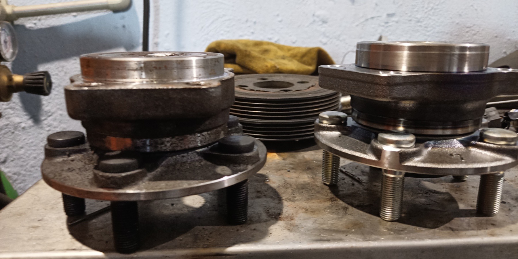

Подобен проблем с търсене на задни главини, 3 предложения и същите попадения. По-голямо м/у болтово разстояние. Субару Форестер 2014 SJ автоматик, 2.5 L/171 hp.
Поръчах си от ebay.de около 120 E общо за 2 броя, станаха и нямаше проблем. Сега, след 5000 км пак някоя от тях или двете вият и ще ги сменям пак.
По-интересното е, че сега, 5 месеца след смяна та на задните главини сменихме предните. Пак от ebay.de ( марката и в двата случая е GSP :( вероятно китайско). Инкато пак успешно си избрах подходящият модел и си пасна и и тръгнах и … не работи Traction control, ABS, Hill assist и интересното Emission control system.
Да не разводнявам, като закарах колата в нормален проверен сервиз, се оказа, че лагерите са по “тесни” , целият блок като е монтиран отстои по-далеч, от ABS датчиците и те не могат да четат. ( шийката/лагера с магн,гривна стърчи 11 мм (след задния фланец с четирите дупки) при неработещата главина и 15 мм при сегашната. При предната смяна въобще не сме забелязали тази подробност
