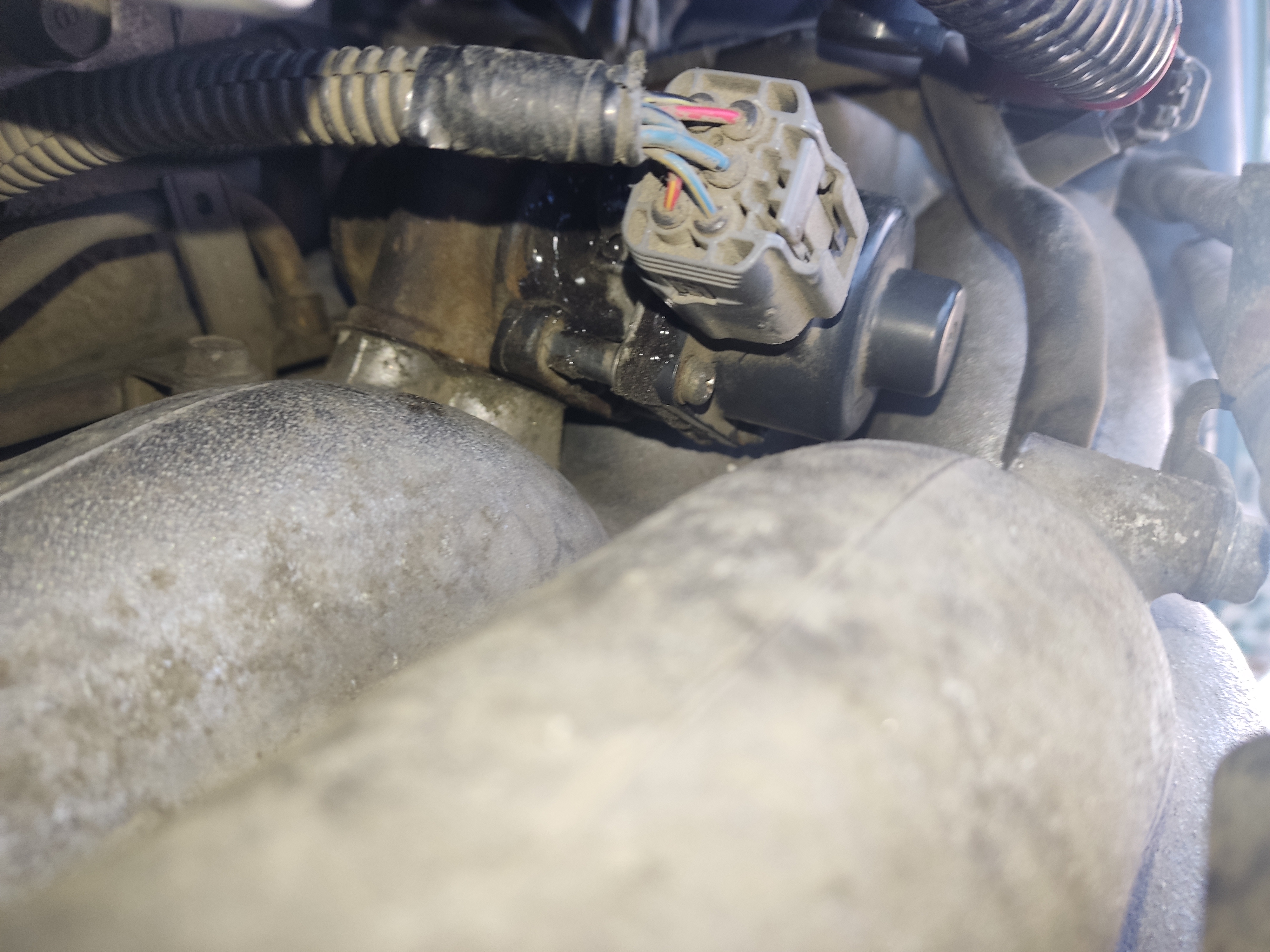

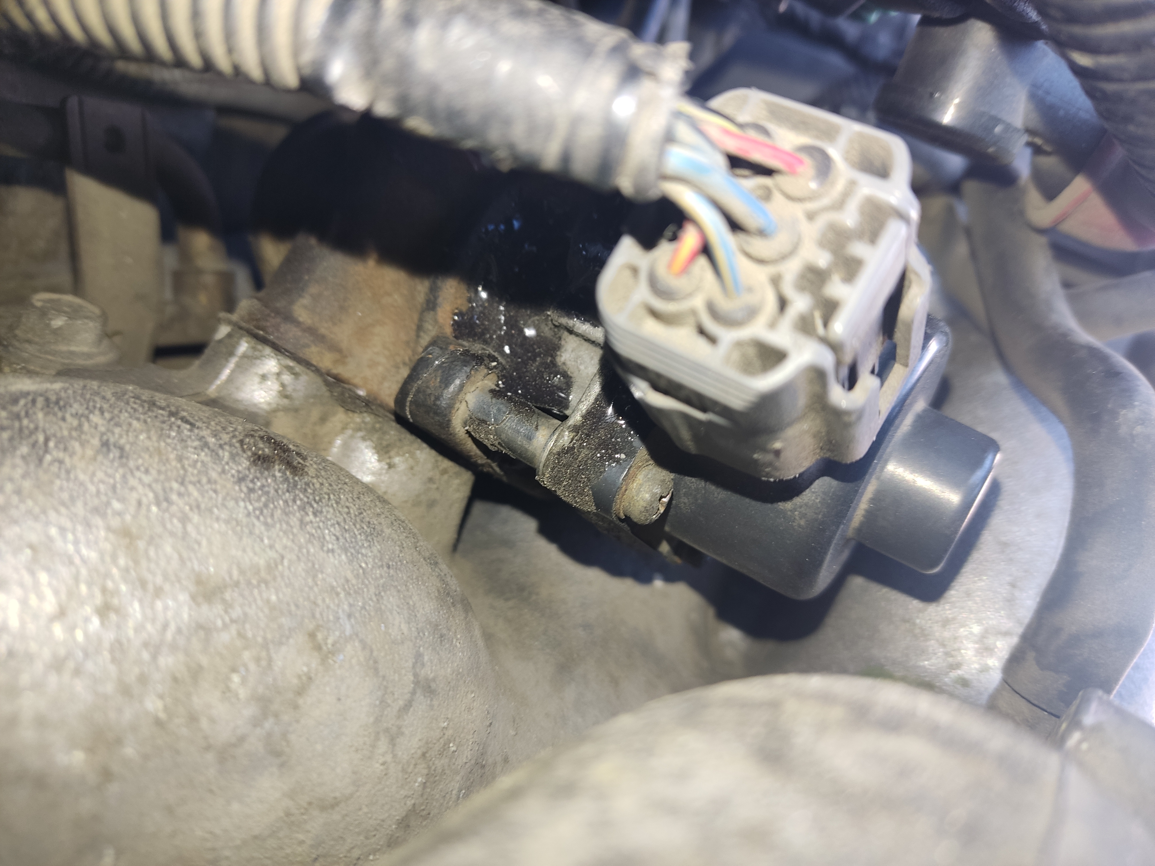

И при мен се появи този проблем преди около 2 години , като натисна рязко педала между 2к и 3к оборота започва едно придърпване и набира като спънат автомобила , след 3к оборота вече започва да набира нормално . Зареждам предимно от 3 обекта на големите вериги , в зависимост на къде ми е пътя . Тогава зареждах от Еко , като започна за първи път придърпането се понапрегнах малко и се зачудих какво става , обърнах на газ да видя как е и там го имаше . Като се прибрах закачих го на FreeSSM , но нямаше записани грешки и нулирах компа . Оправи се и отидох да купя нови свещи старите иридиеви бяха на около 30к км помислих че е добре от тях да почна с нови , но след 200-300км пак се появи с новите свещи . Карал съм само на бензин тези километри , на газ карам само изнвънградско в Русе си карам само на бензин . Пак нулирах компа и след два три дена ми вдигна грешка за подгрева на ламбдата а беше на 60к км някъде Денсо , айде нова ламбда дано да е било от нея , ама пак ядец . Вече около 4 пъти бях нулирал компа като за пореден път ми се появи пак проблема но бях на половин резервоар и отидох на Лукойл да го донапълня и след 5-6 киломтера каране с лукойлския бенз придърпването изчезна без нулиране , пълен шаш бях . Реших да си зареждам само от този обект на Лукойл след като нямам проблем , също и от един шелски обект нямам проблем , до като преди 2-3 месеца не ме зачовърк пак да пробвам от еко-то , заредих и след 150к пак се започна , нулирах компа поизпразних резервоара и айде пак на лукойлксия , а преди това бях сменил опръстените на инжекторите . Наскоро приятел си купи пушек машина и бях първият и клиент :) , първо я закачихме на големия маркуч след дебитомера ама не можа да преодолее на затворения дросел хлабината и я закачихме на вакум маркуча на изпаритела директно на колекторите и чудото стана , изпускше дим от двете части на егр-а , не от мястото където контактува с колекторите , ами от двете части - бобината и клапана . Беше свален , разглобен , почистен идеално да светне вътре при клапана и сглобен . Намазах го между двете части с черен силикон , на тънко намзах и двете страни на стоманената гарнитура и го монтирах . Вече цял резервоар изгорих от екото и проблем вече нямам и може да е субективно чувството , но като че ли една идея по-пъргава стана колицата . Егр-а беше при мен проблема .
