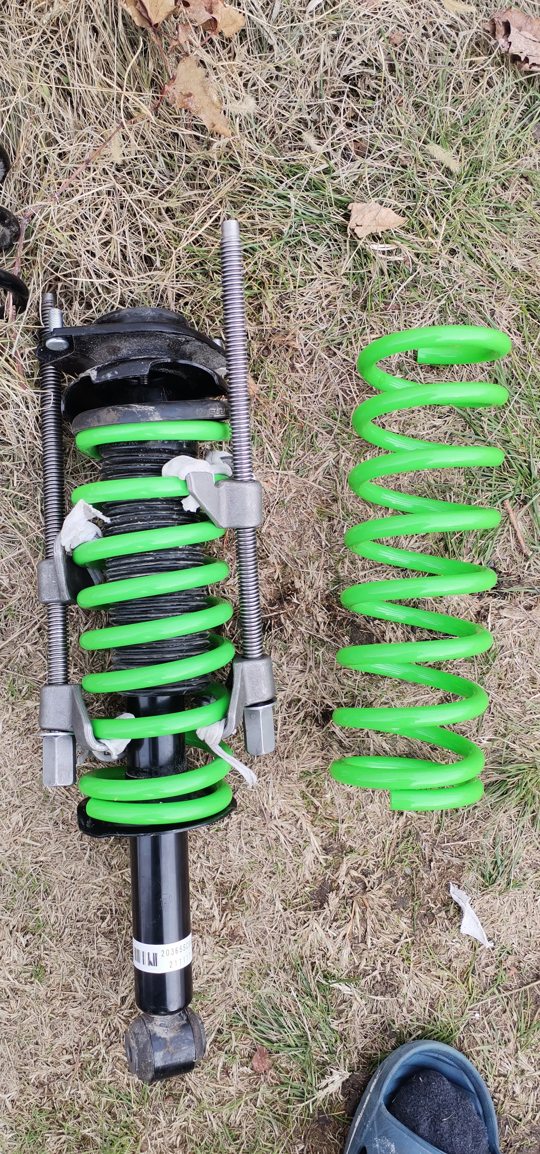

Колеги, може ли да ми кажете дали това е правилния монтаж на пружината
IMG_20231202_121618.jpg [ 3.85 MiB | Прегледано 1222 пъти ]

Да , правилния е , ако става въпрос за положение горе и доло .

gaiman написа:
Да, за горна и долна част на пружината.

Колега,
Тези пружини усилени ли са и на Iron Man ли са?
Гледам, че в Subarak.pl ги предлагат и съм се занмислил да ги комбинирм с еднотръбните жълти амортсьори на билтщейн.
Моля за обратна връзка дали задницата на форестъра се вдига с тях или кляка спряму нивоматите, че моята дзадница доста се лашка с нивотатите.

exp626 написа:
Колега,
Поздрави,
Здравей колега, тези пружини наистина са от усилените на ironman 13.5мм дебелина, та задницата в момента е около 45см, и наистина се вдигна около 3 см спрямо нивоматите, аз ги взех от https://vashimura.com/

Със сигурност се е вдигнала, но ще бъде интересно да споделиш как е возията. Според мен от такива пружини има нужда само ако имате постоянно едни 150-200 кг в багажника.

ico_tech написа:
Точно заради голямото натоварване съм ги сложил, имам газова 50л, плюс и че всяка сутрин като ходя на работа Колата е пълна с хора, а за возията доволен съм засега, не е твърда.. За колегите, които имат газова отзад, един съвет не слагайте слаби пружини.
