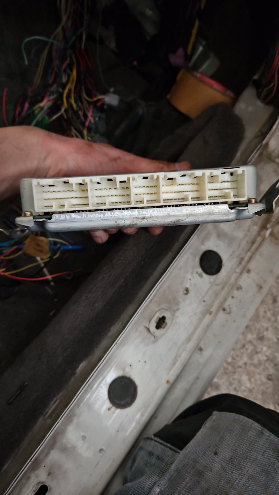

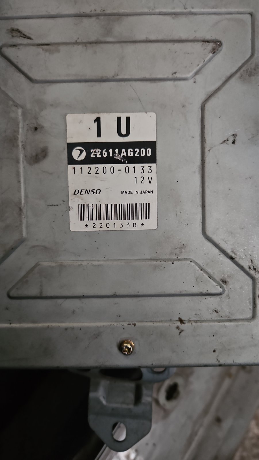

Компютъра не се слага във форесътр а в легаси, което беше със старт компютър, който не може да бъде настроен.

Това е компютър от Forester SF MY'01. Не знам защо си мислиш, че просто можеш да го сложиш на Legacy, което вероятно е със съвсем различен набор от сензори по двигателя.

Не мисля, че мога просто да го сложа, а се надявам да намеря диаграма, за да мога да пренавържа кабелите.

Какъв модел е Легасито? Ако е със "стар компютър, който не може да бъде настроен" няма да е само проследяване на кабели.

B11 GTB По-това което видях се оказа че просто съм бил подведен когато съм взимал компютъра. Мислех че е от следващия форестър и всъщност проблема идва от това. Ще намеря друг компютър, който е по-подходящ за проекта.
Благодаря ви за отделеното време и информацията.
