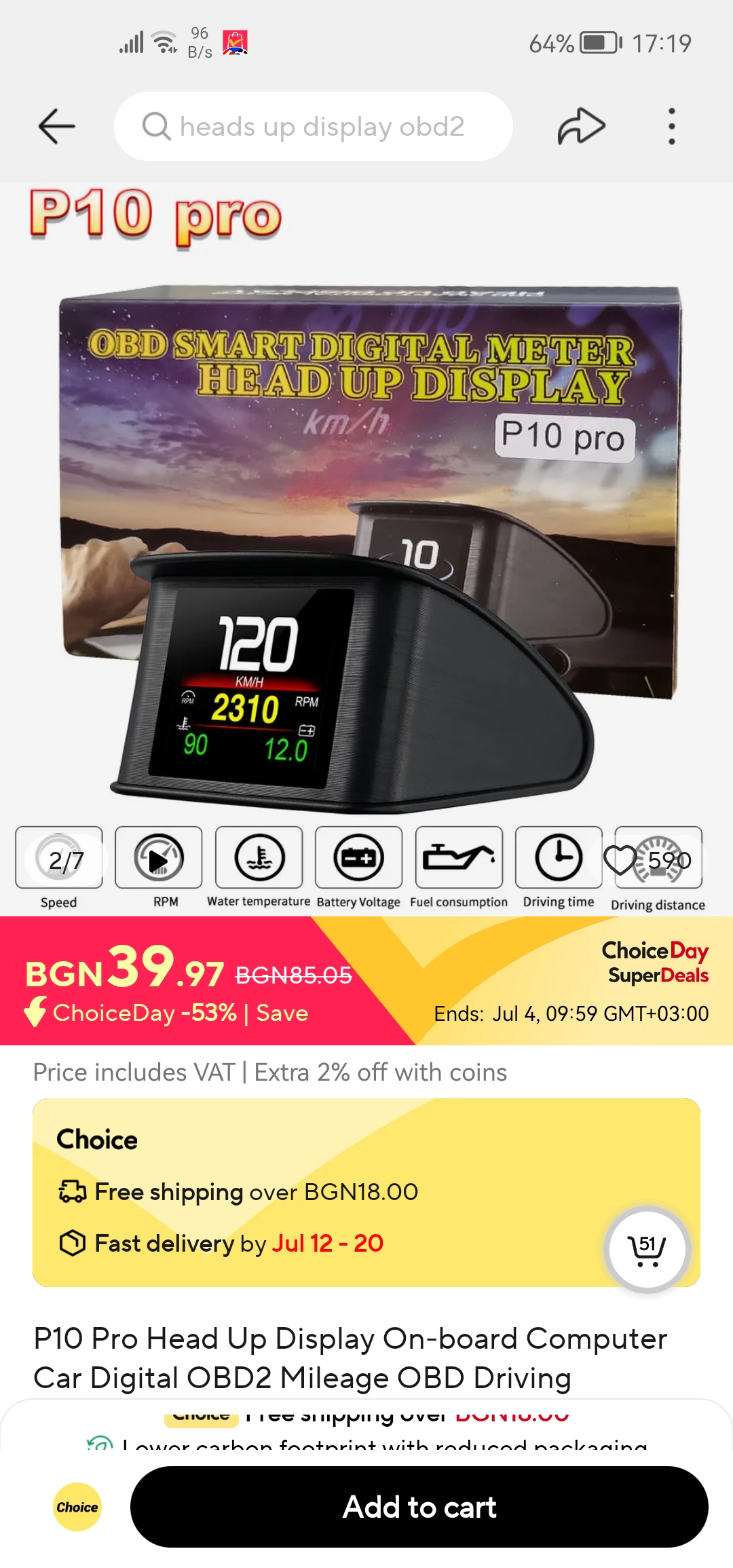

Аз съм с такова и върши чудесна работа
Screenshot_20240630_171920_com.alibaba.aliexpresshd.jpg [ 735.55 KiB | Прегледано 2309 пъти ]
