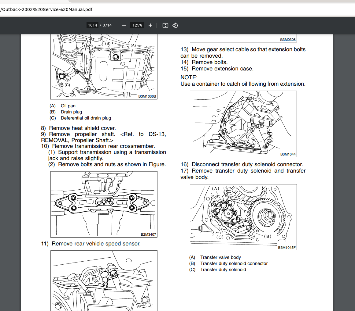

Клапана за виското назад, до колкото съм гледал е в опашката на кутията и се вади от там. Моят е блокирал затвоен (най-вероятно) и понеже съм мързел, карам на предно от доста време... :facepalm:
Схемата е от Аутбек 99-04 2.5 4АТ.
Много възможно е да греша за 5АТ - не съм гледал схеми за него.
