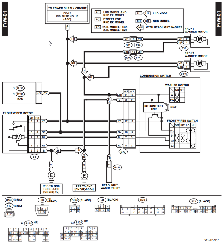

Здравейте , през зимата ми бяха замръзнали чистачките след което позицията с интервалите не работи и бързото измиване с включване на чистачките също .Стандартната позиция и бързата работят нормално както и пръскането с течност . Колата е Subaru forester sh5 . Някой дали се е борил с подобен проблем по схема дават 4 ти предпазител но той е здрав .

Лоста?

Лост и/или реле, няма много за мислене.
Вто Юли 29, 2025 4:04 pm
Постове: 5911
Ето схемата, изглежда всичко е в лоста
