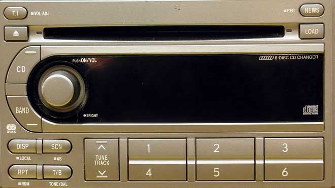

При мен Форестъра е 2005г. с шест диска и се води KENWOOD GX806EF2 (като модела на снимката) . За съжаление от няколко месеца чейнджъра блокира и изписва Error 99.
gx806ef2.jpg [ 25.89 KiB | Прегледано 2911 пъти ]

Благодарско , моя е съшия като твоя , но си работи без проблем ,имах съшия проблем проблем на едно сони разглобих го извадих диска пчистих го и проработи , но все пак беше само с 1 диск , и да попитам спирал ли си му тока на твоето ако не си пробваи .А ако решиш да го разглобяваш снимаи и давай снимки.

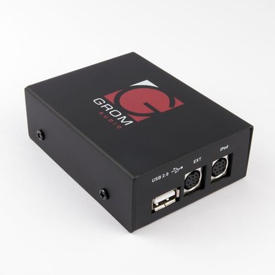

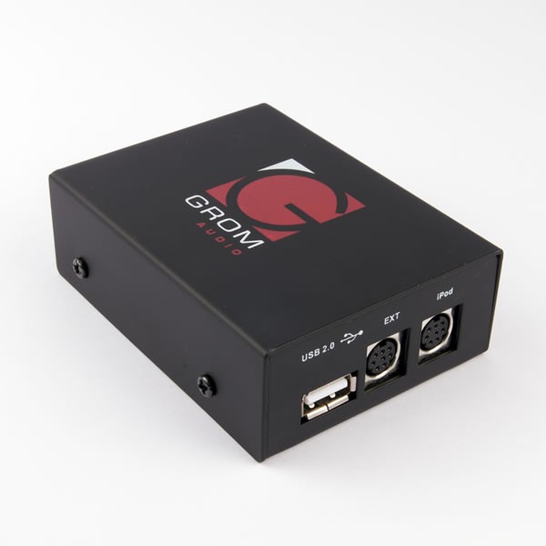

Би ли казал как е качеството от различните канали, блутут, флашка, aux ?
Тъй като и аз съм с 2din като от снимката по-горе (gx806ef2) и CD-тата дават Error 99, търся вариант с дигитален changer.
GROM-а и неговите 300лв. ми идват в повече, затова ме интересува WEFA-та как се представя (като най-приемлив вариант).
