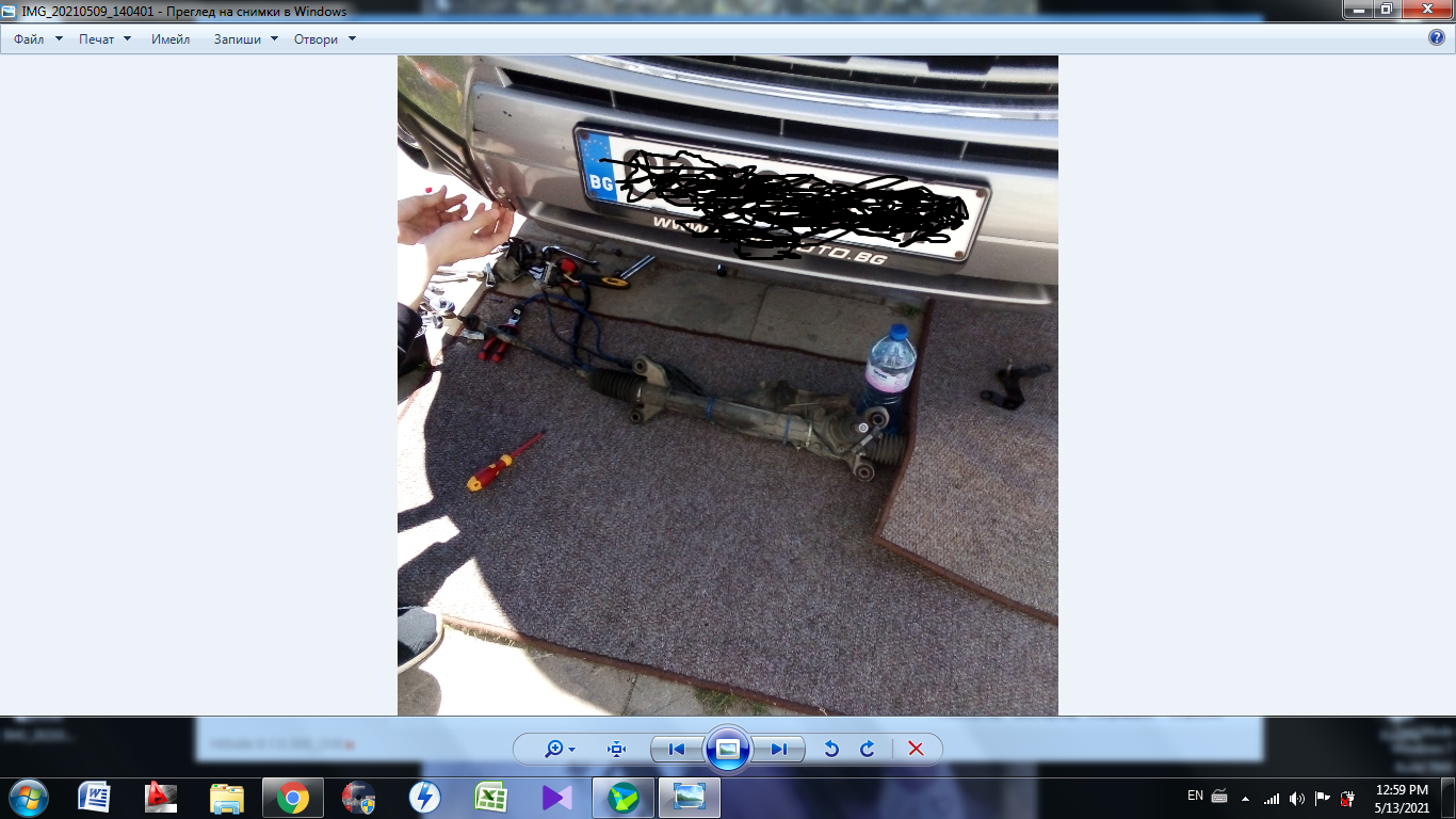

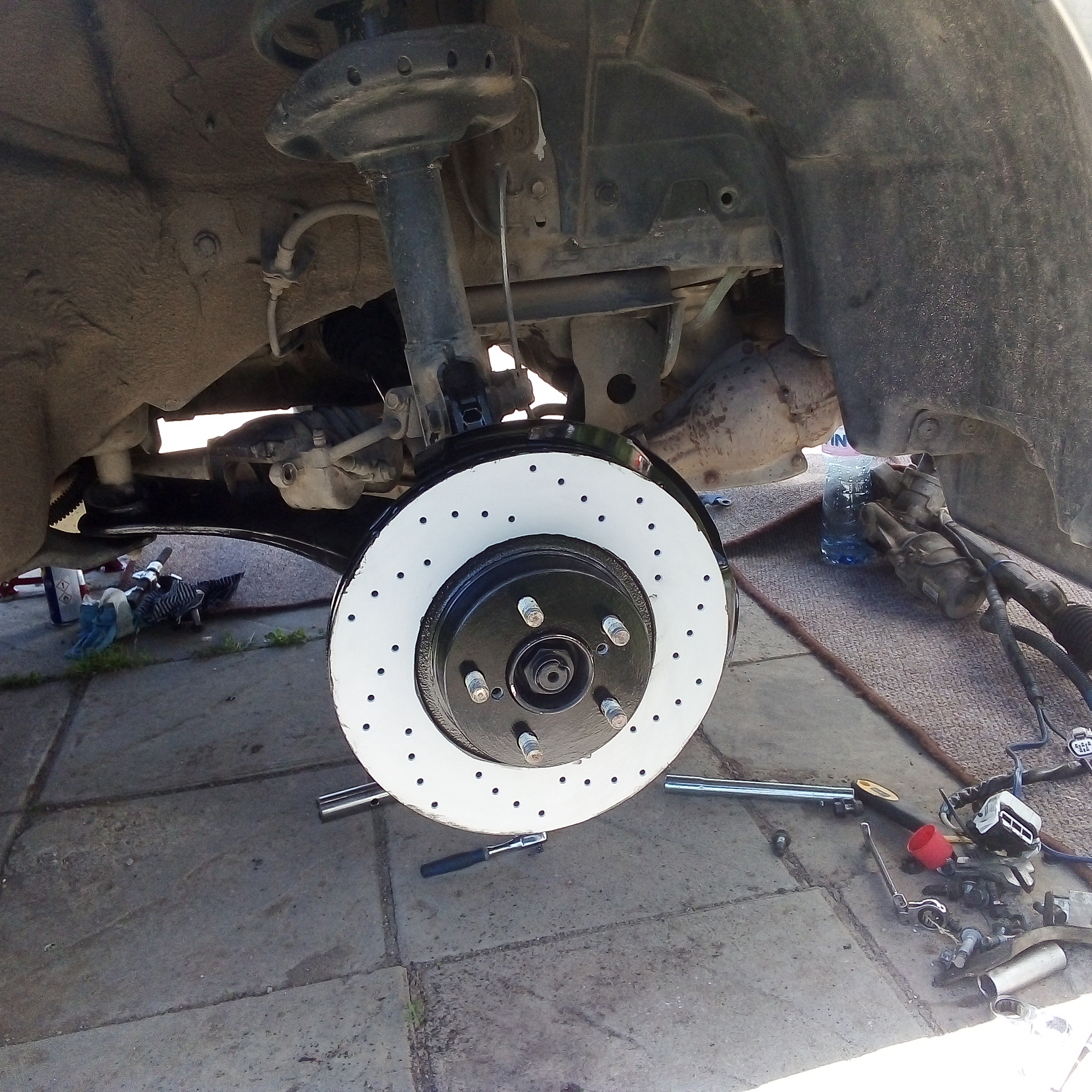

Проблема с тропамето се реши след пълно рециклиране.
Демонтажа и монтажа си ги направих аз със съдействието на сино и шурея поради високата цена за това начинание. Свалянето става за не повече от 1 час, качването също.
Не е необходимо да се свалят изпускателните колектори. С подходящ ключ се отвива проблемния болт, който е точно над колектора. Останалото по демонтажа е елементарно.
Качвам и малко сними с вече свалвената рейка. За съжаление липсват детайли по обясними причини.
Използвах възможноста да си сменя и дисковете със спортни.
Ако някой има нужда от допълнителни разяснения и въпроси съм на разположение да съдействам с каквото мога.
