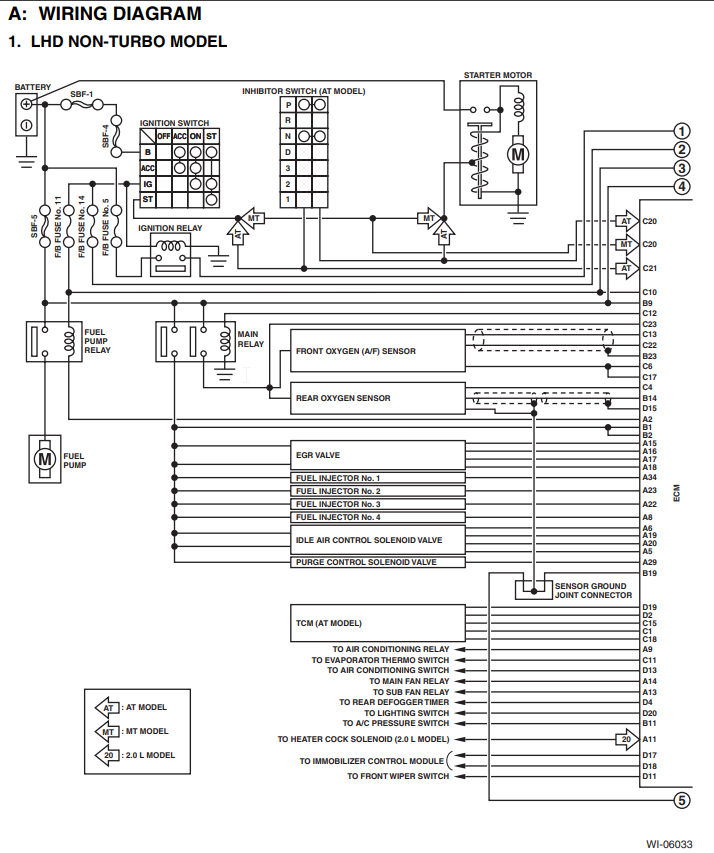

​"Може ли да получа електрическата схема (wiring diagram) за Subaru Forester II (SG), 2005 г., 2.0 литра (125 к.с.), конкретно за веригата на предния кислороден сензор (Ламбда Сонда 1)?"

Проблем със слаба маса на Ламбда сонда 1.

Постове: 5911
Погледни тук на стр. 3480
https://jdmfsm.info/Auto/Japan/Subaru/F ... l%20EU.pdf
Wiring.png [ 102.3 KiB | Прегледано 994 пъти ]
