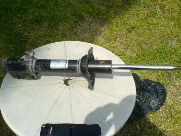

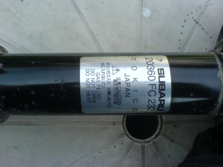

Газово-маслени са.На ръка не можеш да ги свиеш ,ако са здрави.
Може да прочетеш това:
http://www.subaruclubbg.com/forum/viewtopic.php?t=3059
Снимките са на оригинален амортисьор за Субару Форестер 99г:
DSC004221.jpg [ 48.45 KiB | Прегледано 582 пъти ]
DSC004201.jpg [ 24.2 KiB | Прегледано 582 пъти ]
