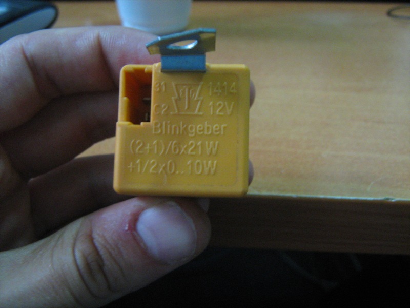

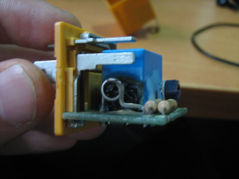

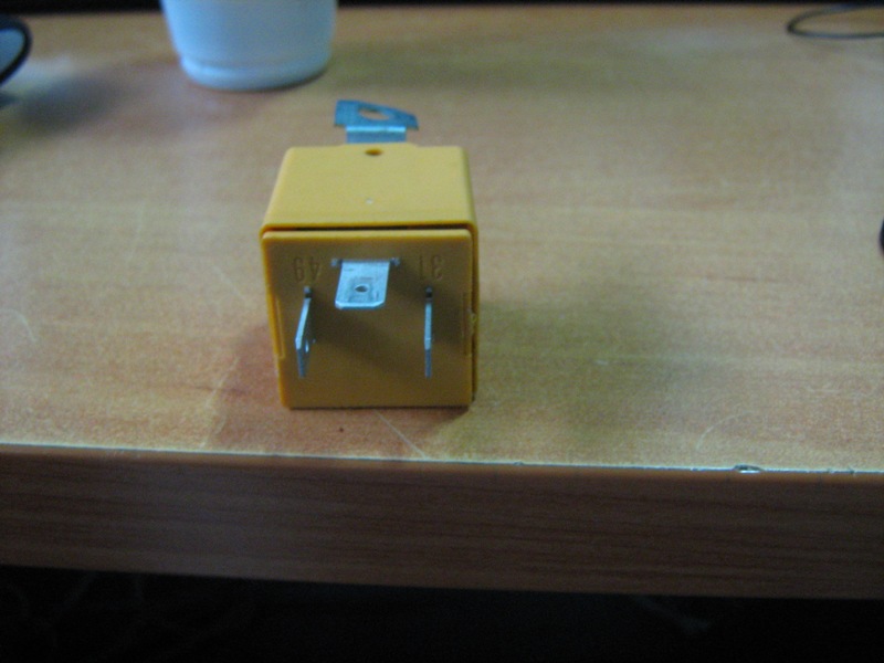

Привет отново,
така, след цял ден чудене :oops: , кое е релето , най - накрая се намери , за което голямо Благодаря на Митака, че ме ориентира къде се намира.
Тъй като нямах време днеска да търся по магазините, остава за утре.
Релето се намира , горе вляво над педала за съединителя, висящо , не е на закачено за платка. В него влизат 3 кабела, а от горната страна излизат още 2 броя кабела , които предполагам са за аварийните.
При мене се оказа , че е немско , предполагам , че и предишния собтвеник е имал подобен проблем.
Прилагам снимки на въпросното реле , ако някой има същия проблем занапред поне да знае за какво да се оглежда.
Ето ги :
Коментар на файл: Горната част!
subaru-rele-turnlight up.jpg [ 92.42 KiB | Прегледано 606 пъти ]
Коментар на файл: Долната част!
subaru-rele-turnlight down.jpg [ 92.31 KiB | Прегледано 606 пъти ]
Коментар на файл: .....
subaru-rele-turnlight blown.jpg [ 91.23 KiB | Прегледано 606 пъти ]
