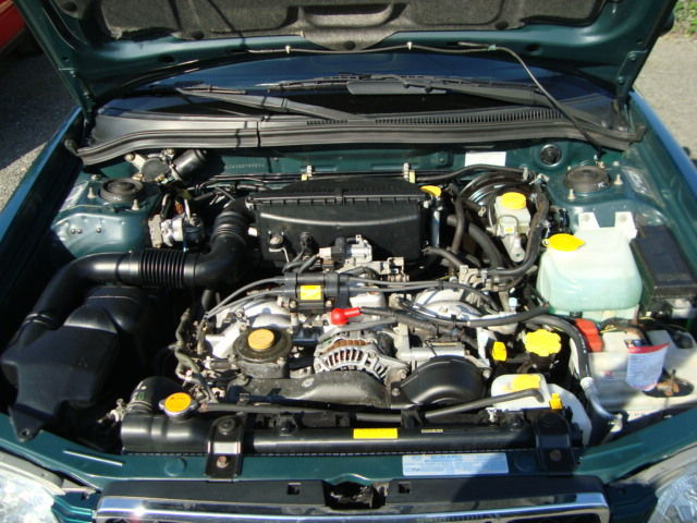

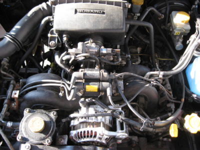

Най-лесния начин да разбереш колко KW e мотора е следния:
Вариант 1:
Отваряш капака на мотора и поглеждаш кутията на въздушния филтър. Ако на нея ПИШЕ субару значи е 90 KW. Ако НЕ пише Субару значи е 92 KW.
Това е най-елементарното за което се сещам и е вярно ако кутията на филтъра не е сменяна.
Вариант 2:
Ако колекторите са пластмасови - значи си 90 KW
Ако НЕ са пластмасови - значи си 92 KW
Това пак важи ако не са сменяни.
Иначе най-точно по VIN номер.
Опитай да го въведеш тук:
http://www.subaru-sale.ru/getindex.php?page=cars
да видим дали ще има резултат.
Прилагам и снимки на 90 и на 92 кв.
SF_90kw.JPG [ 31.7 KiB | Прегледано 2394 пъти ]
SF_92kw.JPG [ 72.42 KiB | Прегледано 2394 пъти ]

Много полезно инфо. Особено снимките и описанието. Прав си - нито пише нещо на кутията, нито колекторите са пластмасови. Тоест 92 KW. Относно VIN декодера - като повечето, които съм срещал не е еднозначен. Двигателя излиза, че е EJ20J(2000CC EMPI SOHC NA); и аз знаех че е EJ20. Трансмисия - АТ с много въпросителни :shock: ; Окачване N/S и пак въпросителни. А ми е важно да разбера дали е с RIDE HEIGHT ADJUSTMENT - заради новите амортесьори - пусти да опустеят :smt134
