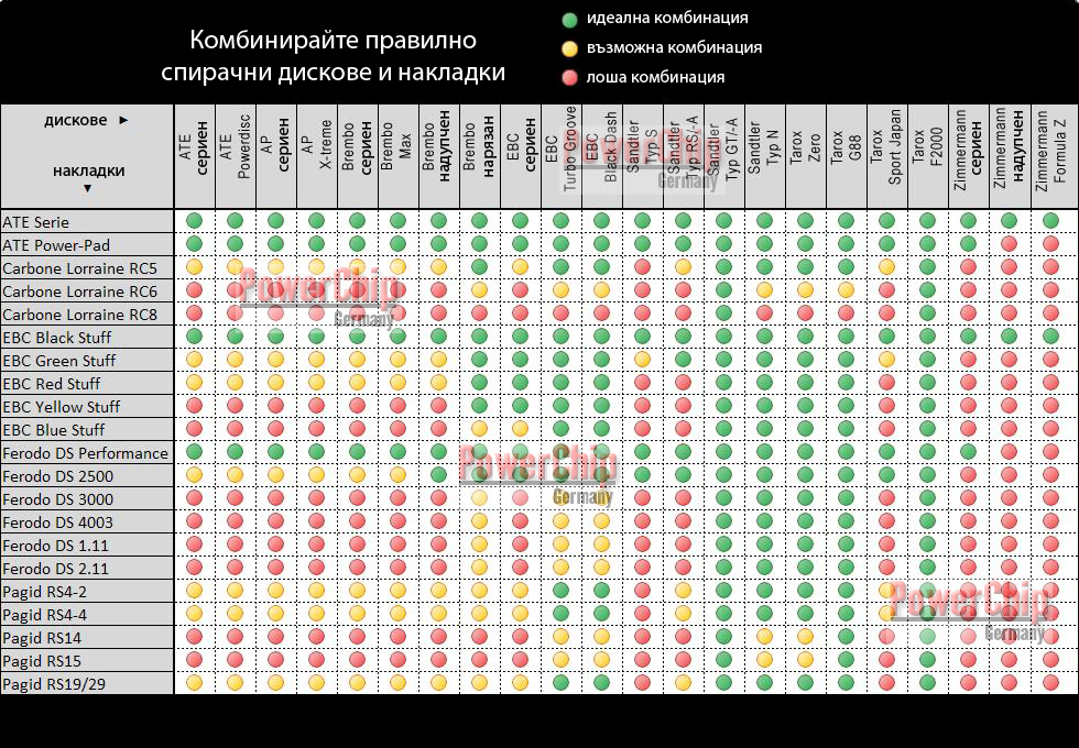

Като цяло ЕВС е една от най добрите марки на нашият пазар и с отлично съотношетие качество - цена . :smt023
Но за всяка накладка, най важното е с какъв диск ще бъде комбинирана ..
Ето една примерна таблица ..
bremsen.jpg [ 593.47 KiB | Прегледано 1990 пъти ]

Благодаря ти :smt023 , много е полезно! Като гледам по таблицата, ставам, не съм в червено, не съм в зелено, а май съм в жълтото-средно положение! Не съм от тези нарязаните или надупчените дискове, да бъдя честен и аз не знам с, какъв модел съм точно! По принцип пазарувам частите и консумативите, като вкарам данните на колата и т.н.! Така мисля, че е най точно!

kris-uk написа:
Ако не е много късно, можеш да го промениш и да станеш в зелено .. :idea:
Просто трябва да смениш поръчката на зелено ЕВС с черно ..Гледам че се комбинира отлично с всякакви дискове черното ..

Черната е най-евтината и обикновена накладка на EBC. Зелените хич не са твърди ;) Пък и променят смесите от време на време, наскоро смениха състава на червените например, а тази таблица е стара.

Черните какви са не знам, но ако са по-зле от зелените хич и не поглеждай към тях :) Тая таблица за съвместимостта е хубава, но не бих и се доверявал изцяло. Никъде не съм виждал ЕВС да пишат изисквания с какви дискове да се ползват накладките им. Зелените не са лоши, не им трябва предварително подгряване за да спират, те са си за нормално градско каране. Не правят прах по джантите - това им харесвам аз. Имах такива и разликата беше огромна като ги сложих. Много им се кефих. Обаче дойде лятото :) На жегата като спра рязко от голяма скорост и след 2-3 спирания вече са прегрели и край - няма спирачки, не държат. Това им е недостатъка, лесно прегряват и после не хващат. Не забравяй да им направиш напасване, т. нар. бед-ин. Има инструкции в кутийките на накладките как се прави.
