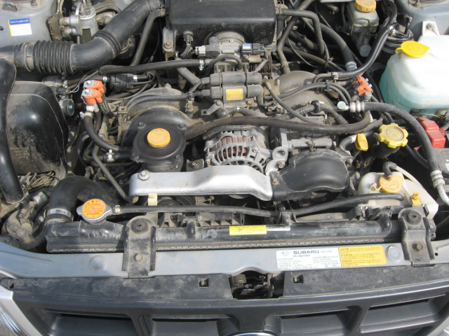

Този клапан трябва да се проверява и евентуално да се сменя на 100 000 км.
Обаче не мога да го открия.
Някой може ли да посочи къде е?
Всички модификации ли имат EGR система и съответно клапани?

това къде го прочете?
като гледам тая снимка все едно си гледам моята кола, даже в първия момент си помислих че е тя, :))

anatol написа:
http://automn.ru/subaru-forester/subaru ... _id2-.html
Четох го тук.
Но това е общо за доста модификации.
В моята, която е като твоята, май няма такава с-ма :-D
Една грижа по-малко :-"

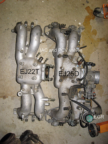

Намерих една снимка за сравнение
Колектора вдясно е със система EGR
