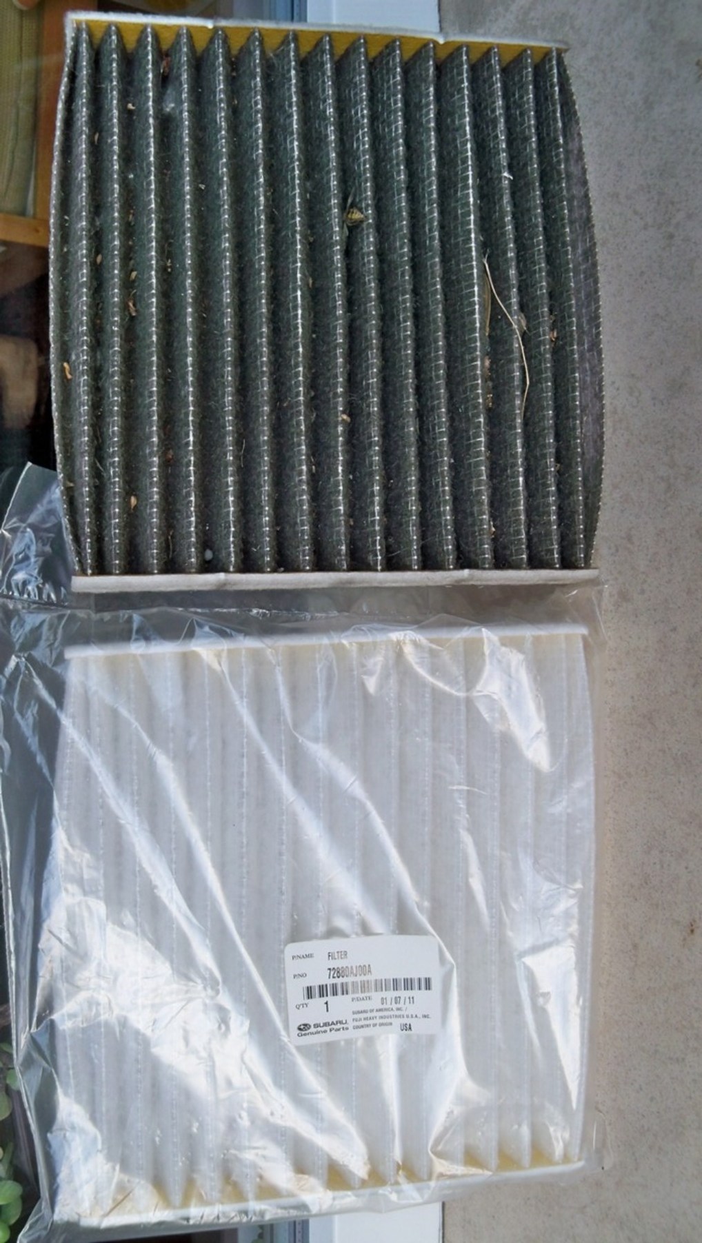

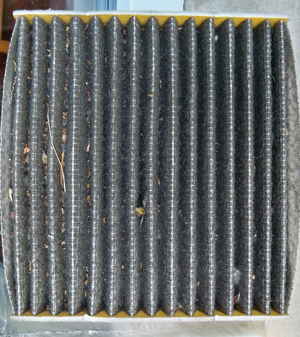

Днес смених въздушните филтри на Аутбека.
Ето как изглеждаше филтъра на купето:
ac-ft.jpg [ 363.43 KiB | Прегледано 1633 пъти ]
ft-ac1.jpg [ 345.47 KiB | Прегледано 1633 пъти ]
Смяната става супер лесно и не изисква никакви инструменти! :cool:
