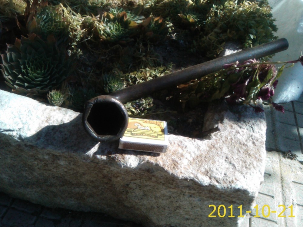

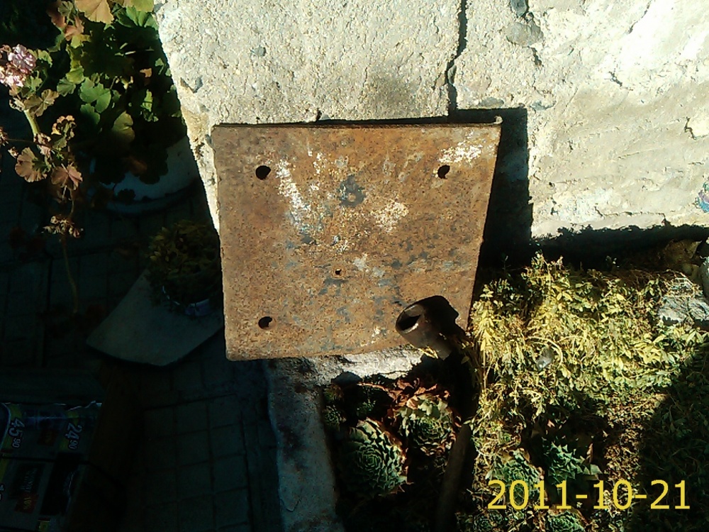

P.S. Спомням си, че съм сменял сам поне 4 -и пъти лагер и преден и заден и доста по-големи от нашите. Най-големия зор бе, като махнеш контрата и развиването на гайката и от тогава винаги я мажа с грес при сваляне на джантите. Строшил съм два фирмени камъка 32 и имам един сцепен кован руски ключ 90 градуса с рамо 40 сантима (вече завърен) и с 1,5 метра тръба и аз върху нея се клатя, но не ще да тръгва, ама се оправих. Другото е лесно с избиване и набиване на лагера. За изваждане една стоманена шина дебела 1 cm с пробити подходящ размер дупки с дрелката и опора и другото е веселба. Ама кована главина да се прецака, не съм виждал... е не на Субару още. :-D

Та това са ми инструментите :giggle: за сменяне на лагер или главина, планката е някаква строителна, ама ключът е голяма работа, подари ми го един приятел работеше на драгата (машина за вадене на пясък-Дупките на Марица) и ми каза, това ми е най-малкият ключ. :smt129
Виках му "Даньо-Пясака", що риба сме ловили с него :drunk: . Не съм го виждал от бая години, явно трябва да му се обадя.
